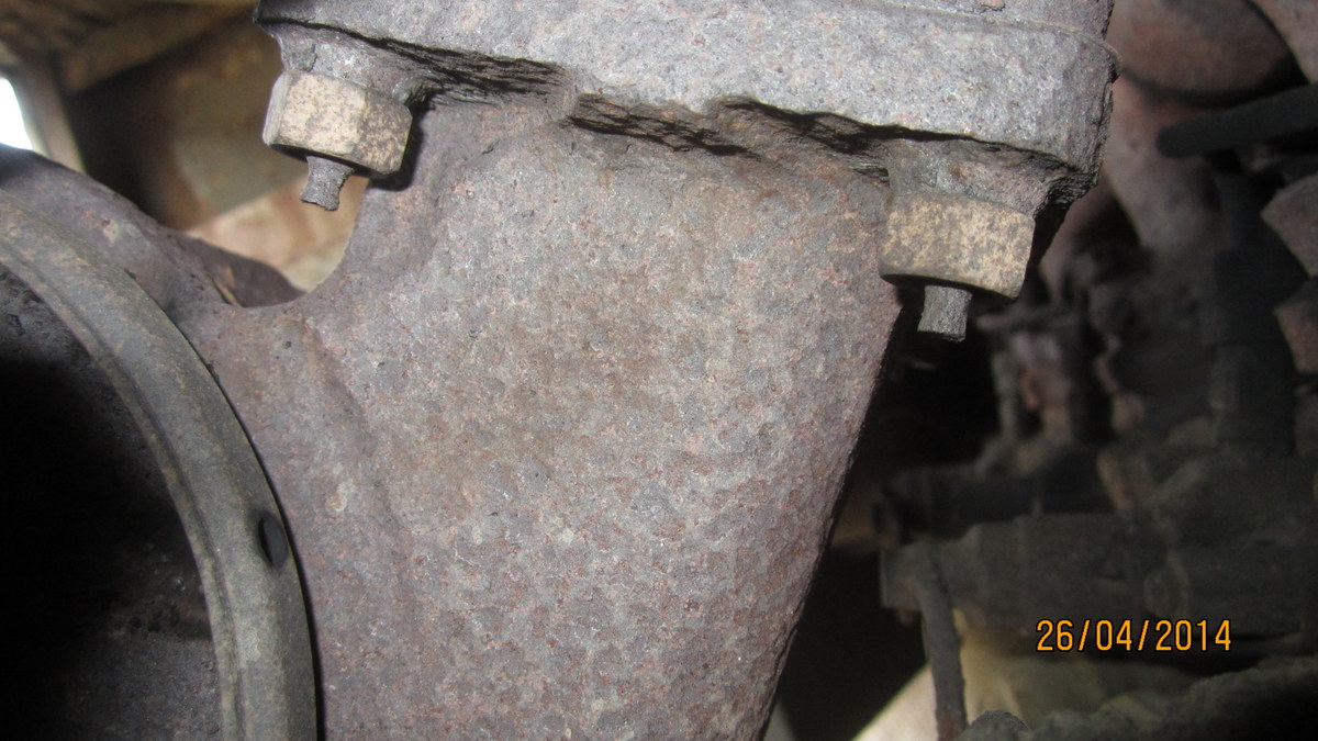

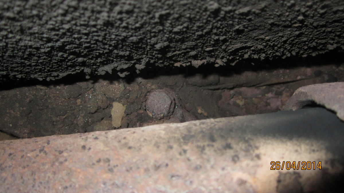

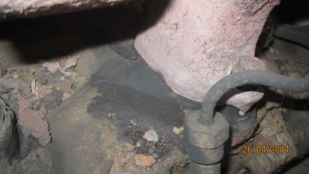

Eli kyseessä B58 moottori jossa kolmas syliteri takaa vuotaa kannen ja pakosarjan välistä. Kuvasin kaikki ruuvit ja mutterit näyttäisi aika kohtuulliselta niiden kunto. kuvista näkyy että valirauta on muuttunut ferro-oxidiksi niin että pultinkannata pakosarjaan yleensä millin rako.
Eli kysymys että kannattääko yrittää korjata ja saako Paimelasta pakosarjaa joka käy tähän koneeseen.
Vielä tärkeämpi on jatkokysymys miten nuo pultit pitää irroitta etteivät katkea.
Lisää laitan kuvia jos tarvitaan.

Vaihdoin 10 vuotta sitten takimmaisen. Helppo homma, uudet tiivisteet paikalleen ja menoksi. Kyllä kai se paineetkin karkaa turbolta kun ennen turboa tuhisee

Irroituksessa kaasupilleillä lämpöä muttereille ja kuumaksi. sitten tippakannulla öljyä ja se vetäytyy siitä kierteeseen..hiljaa nitkuttelua ees taas ja tarvittaessa uutta lämpöä ja öljyä ja hiljalleen auki.
Induktiolämmittimellä ja öljyä perään jos semmoinen saatavilla.
Jossei kumpaakaan edellämainituista saatavilla niin kone kuumaksi ja öljyä crc:tä ja lisää ja lisää. Sit pulttikoneella jossa on voimaa paukutusta joko aukee tai katkeaa.
Jos kylmänä koittaa lenkillä vääntää niin ilman pulttikoneen paukutusta todennäköisesti venyy ja vääntyy poikki. terävä isku on parempi.

Jos tilaa on sen verran että mutterinhalkaisija sopii, niin säästää aikaa ja vaivaa.
On myös olemassa tulipalonvaara kun häärää avotulen kanssa öljyisen moottorin parissa.
Re: B10M pakosarja vuotaa vm. 1980 runko no 65
Tuossa pakosarjan ympärillä ei ole öljyä lainkaan. Mutta pitää rakentaa peltisuojat ruiskutussuutimelle ja polttoaine putkille. Lähdettävä hankkimaan mahdollisimman tehokas (kuuma) tohotin, ostettava uusi kompura 220V~ lapset ovat lainanneet vanhemmat tallille.
Tiedustella vähän paremmassa kunnossa olevaa pakosarjaa Paimelasta Volvolta tai Onnin Autosta tiivisteet jne.
Mutterinhalkaisijasta ei ole hyötyä kierreosakin pitää saada ulos moorrorilohkosta. Minusta näyttää että nämä pakosarjan kiinnitystrvikkeet eivät ole muttereita vaan pultteja. Ainoastaa turbon laipassa on mutterit.
PS! vain onko pinna pultti syöpynyt niin tasan suoraksi että näyttää pultilta?
Katso kuvat ekassa viestissä.
Hae motonetista ketjuspreitä. Sitä kun suihkuttelee muutamana päivänä ja toholla lämpöä välillä, niin kyllä aukeaa.
