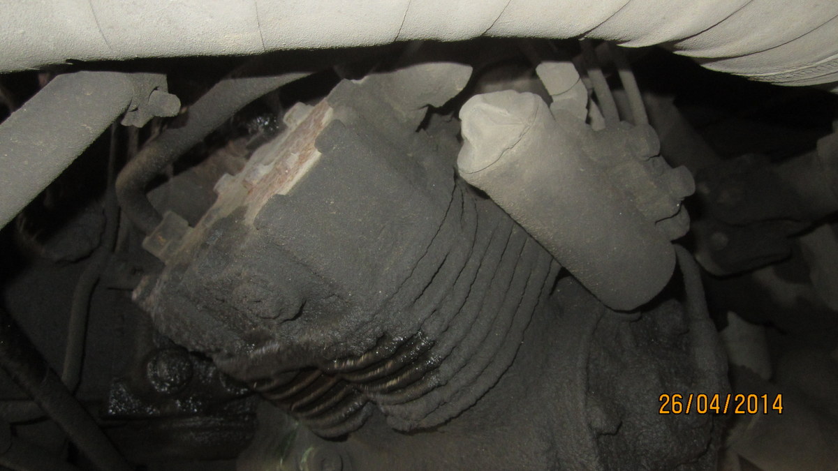

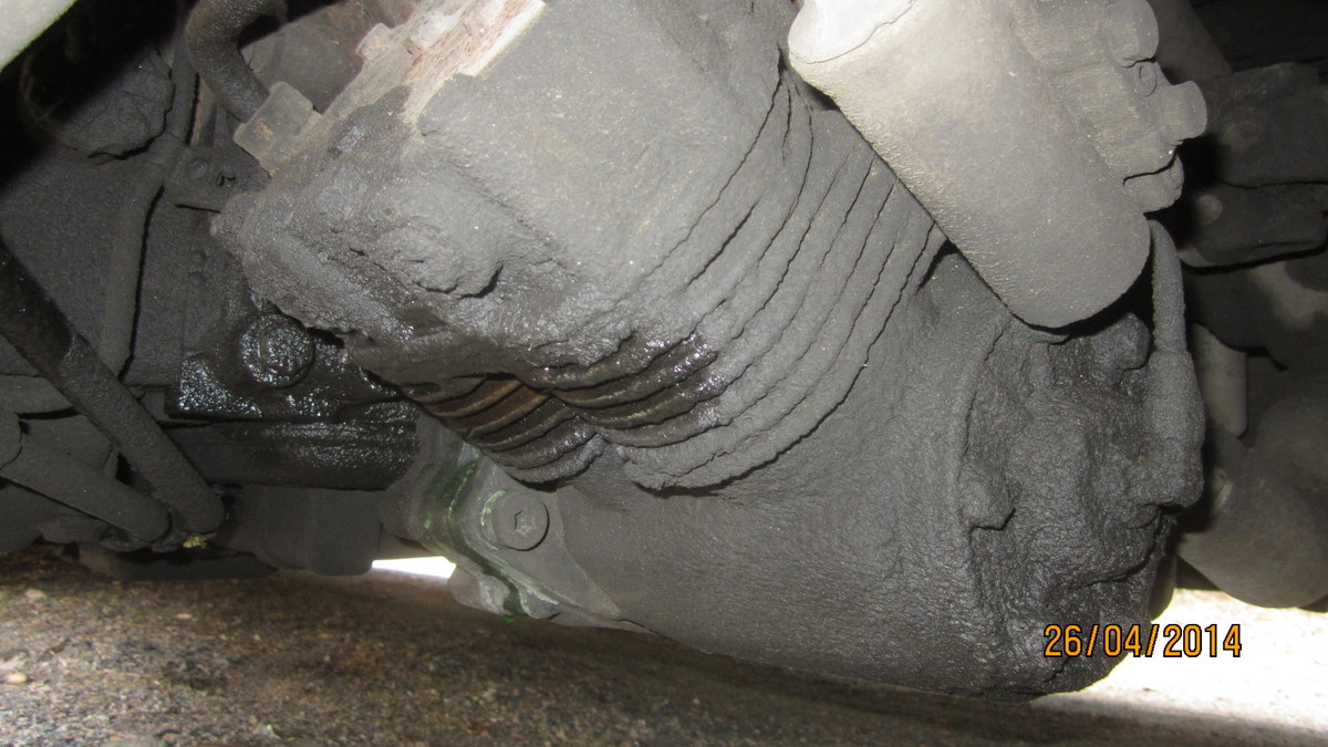

Belgiasta se kurnutus alkoi samana se pysyi seuraavat 6000 km eli metelöi kun on päällä normaalit matkanopeuskierokset. Tämä lienee korvattavissa Paimelasta haettavalla vastineella. Onko tämä se "pyöreä malli" ja se toinen on kantikas malli. Riittääkö hakukriteereiksi.
Ratkaisen mielellään tämän ongelman saman aikaisesti tuon pakosarja ongelman kanssa.
B10M moottorin kompressori vm 1980 runko no 65

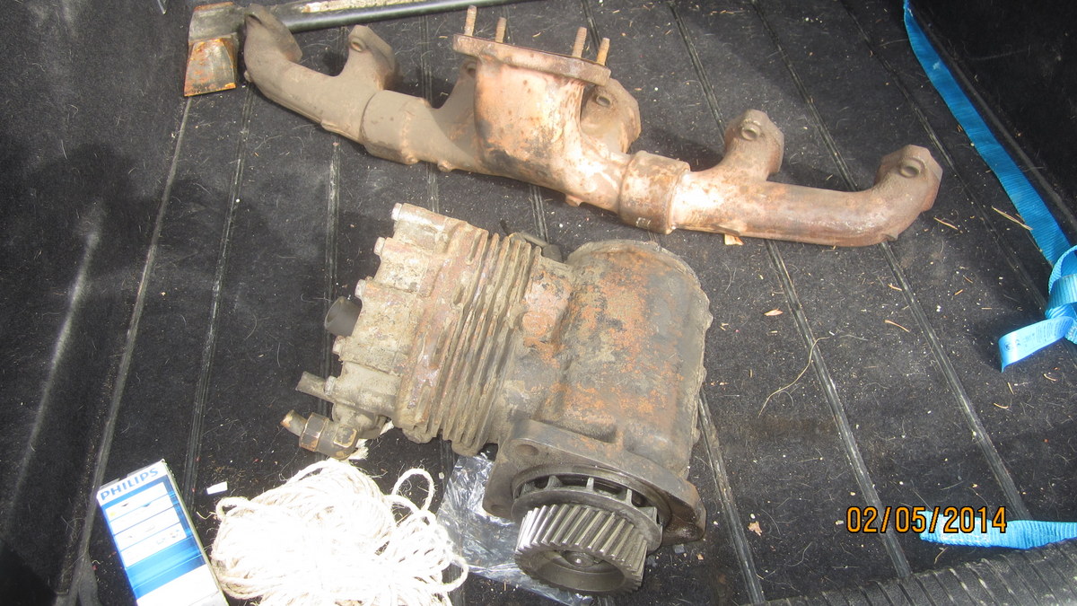

Eilen hain Paimelasta korvaavat osat eli Ilmakompressori ja pakosarja tänään putsaillut liitospintoja. Paikallaan olevalle pakosarjalle annoin toisen kieroksen lämmitystä ja leikkuuöljyä.

Mulla kävi volvossa nii että turpos tuon kolmeosasen pakosarjan pätkät ja alko halkeilee. Että ihme että saatu kokonaisena irti, ja täytyy vaan toivoo että kestää... Tuo kompura kai on aika simppeli huoltaa uuden veroseksi?
