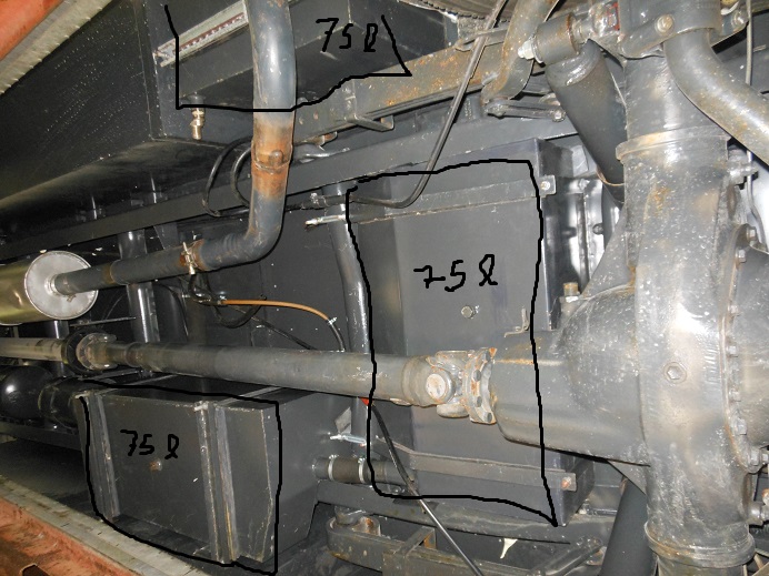

-Tässä minun mb 814 toteutus.
- tankit 2.jpg (207.77 KiB) Katsottu 14081 kertaa
Re: MB 609 / Vario Isompi polttoainetankki kysymys
Hyvältä näyttää Varion alusta tankkeineen. Onko täyttöaukko vakiopaikalla vai miten toteutettu? Alkuperäisenähän se menee puolelta toiselle, 2m väliputkella. Vähän hömelö ratkaisu, jos ei huohotukset ja muut kunnossa.

Mä tein ite se on n.115 ltr . Romuttamolta hain Ivecon kannatin raudat ( L ) ilmausputkia olis tarvinnut pistää lisäksi molempiin päihin , olis toi täyteen tankkaaminen helpompaa . Tankkausaukko edelleen auton toisella puolella .
Nyt pääsee jo yhdellä tankilla Ouluun asti
