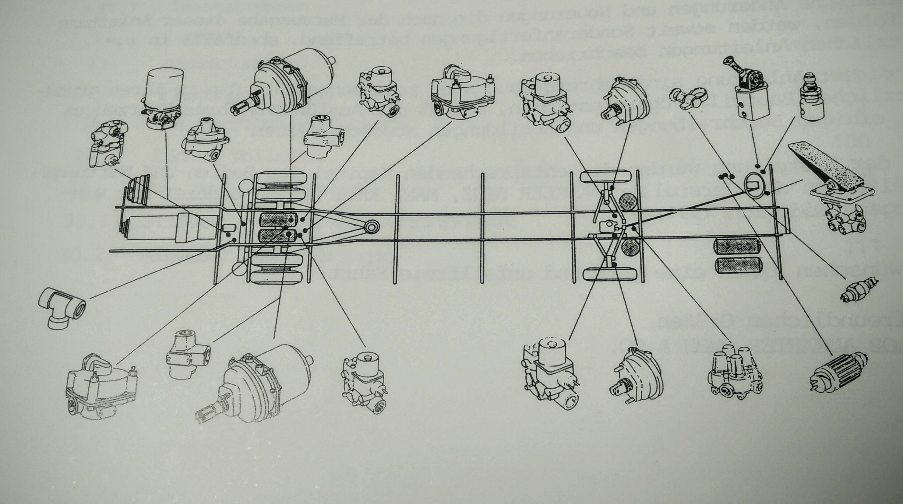

Re: Jarrupiirien paineet hukassa
Tässä nepparin kuva, mulla kanssa kaanian tekniikkaa. Ei toki 1:1, mutta jos saa jotain ajatusta
