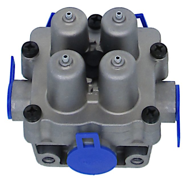

Re: B10M alustan nousu
Nelipiiriventtiili
- Viestit: 196
- Truck: Volvo b9m
- Location: Siilinjärvi
- Member id: 372
Mulla b9m niin se on pääilmasäiliöiden perässä. Olettaisin että niin tuossakin. Pakko olla vika siinä, oireet vastaa täysin siihen mitä tuon venttiilin pitäisi tehdä. Ei kuulemma maksa kuin n.100€ uutena.
- 20265.jpg (48.88 KiB) Katsottu 22712 kertaa

Eipä löydy niiausta omastakaan. Ei altapäin eikä kuskinpukilta katsoessa. Silti koneet näytti sitä 12 bar pötikkää.
Eipä loppunut vuodot spärrin vaihdollakaan vaan piti se käsijarrukahvakin vaihtaa. Nyt keula kestää ylhäällä melkein puoli vuorokautta ja perse laskeutuu alle parin vuorokauden. Auto nousee ylös nopeesti ja korinnosto toimii vikkelästi. Vaihteston venttilitkin pysyy sihisemättä. Jos nyt hetkeksi malttas mielensä ja jäädyttäisi korjaushalut alustan osalta tuohon niin ei mene enempää rikki. Kiva ois välillä ajellakkin.
