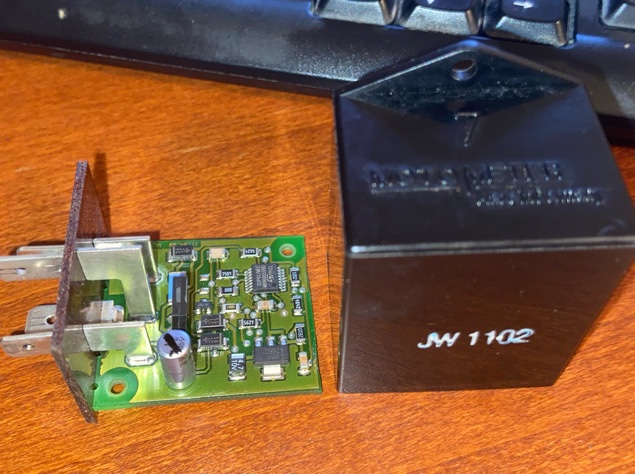

Mikä relekantaan menevä komponentti tämä on?
Tämmöinen löytyi 4-sarjan Scania alustan sähkötaulusta. Mikähän tämä on? Relepaikka sanoo että siinä olisi ”coolant level” mutta jotenkin en jaksa uskoa että joku varoitusvalo tarvitsee tällaisen. Mikähän tämä on? Päällä lukee ”Motometer” joka lienee valmistajan nimi. Mitään varaosanumeroita tms ei löydy eikä nettihaku auta. Tietäisikö joku täällä?

Kyllä tuo varoitusvalo voi tuon tarvita. Valon pitää pysyä päällä mittauksen jälkeen. Muuten se vilkkuu rajalla koko ajan. Veikkaisin, että tuo mittaa virrat saatuaan nesteen pinnan korkeuden ja pitää valon päällä, jos sitä on liian vähän. Virrat pois ja lisää lientä säiliöön - uusi mittaus ja valo ei syty.

Jäähdytinnesteen tasoantureita on olemassa tietysti ihan mekaanisia mutta ne eivät oikein tahdo kestää, joten ne anturit ovat usein toteutettu jollain hienommalla systeemillä, jota lukemaan tarvitaan sitten jotain vähän hienostuneempaa kuin perus rele.. Esim tuollainen rele.
Pelkästään päälle "jumiutuva" rele ei kyllä tarvitsisi noin monimutkaista elektroniikkaa, vaan pelkkä diodi riittäisi.

Otin tuon pois, enkä huomannut missään mitään eroa. Lisäksi jäähdytysnesteen paisuntasäiliössä ei ole tasoanturia.

https://www.ebay.com/itm/174608251119
Tommoinen se taitaa olla. Kyllä se joku coolant level rele on. Anturihan voi ehkä olla esim syylärissä tai moottorissakin?

No niinpäs on, kiitos! Kai se siellä jotain tekee. Laitetaan takaisin paikalleen. Tästä oli apua!
