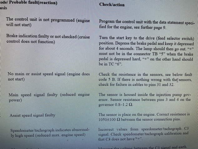

EDC antaa vikakoodit 3 (Brake indicator faulty or not checked) ja 4 (Main and auxiliary engine speed signals missing (engine stationary)) jotka ei siis selitä yhtään mitään.

Jos moottorin pyörimisnopeuden tunnistin ei toimi, niin kyllä se saattaa menon pysäyttää. Kun nollaat koodit niin tuleeko nuo takaisin?

Moottorin pysähdyksissä ollessa ei pitäisi olla vikakoodia koska se on normaali tila. Epäilen että koodi tulee jos yritetään käynnistää mutta sensori ei näe moottorin pyörivän.
Katsoisin tuon anturin ja johdotukset ihan ensiksi. Kuvassa vähän selitystä Volvon manuaalista

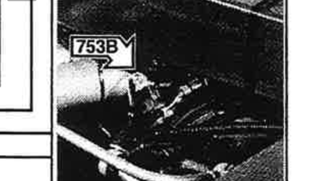

Missähän toi rpm anturi on?
Onhan mulla kuva!
Onhan mulla kuva!

Tosta lapusta:” the sensor is housed inside the injection pump governor”
Resistanssi 0,8-1,2ohm

Emmä silti tiedä missä se o. Mikä on Injection pump governor? Onks se se ite sähköpää? Koko mutikka? Ja pinnit 3 ja 4 on siinä jäätävän kokoisessa liittimessä ku tulee siihen mutikkaan kii?Pussikuski kirjoitti: ↑27 Tammi 2022 18:57 Tosta lapusta:” the sensor is housed inside the injection pump governor”
