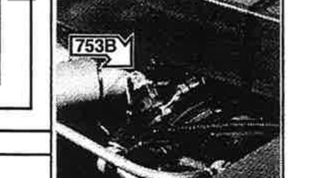

Moottorin pysähdyksissä ollessa ei pitäisi olla vikakoodia koska se on normaali tila. Epäilen että koodi tulee jos yritetään käynnistää mutta sensori ei näe moottorin pyörivän.
Katsoisin tuon anturin ja johdotukset ihan ensiksi. Kuvassa vähän selitystä Volvon manuaalista

Missähän toi rpm anturi on?
Onhan mulla kuva!

Kirjoittaja Pussikuski
Tosta lapusta:” the sensor is housed inside the injection pump governor”
Resistanssi 0,8-1,2ohm

Kirjoittaja neppi
Pussikuski kirjoitti: 27 Tammi 2022 18:57 Tosta lapusta:” the sensor is housed inside the injection pump governor”
Emmä silti tiedä missä se o. Mikä on Injection pump governor? Onks se se ite sähköpää? Koko mutikka? Ja pinnit 3 ja 4 on siinä jäätävän kokoisessa liittimessä ku tulee siihen mutikkaan kii?
