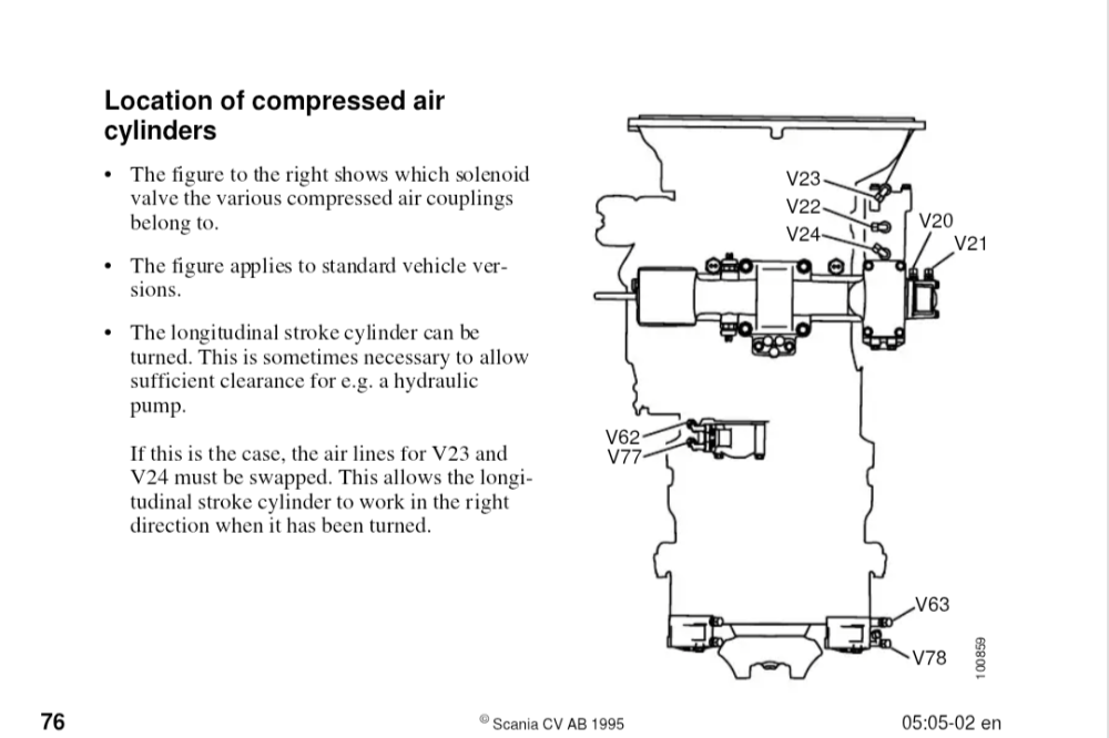

Jos vika on ollut aina sama, vaihde ei lähde päältä pois. Voisiko vika olla "neutral positioning valven" solenoidissa, ettei anna ilmaa pitkittäissiirtäjän keskittämiseen? Niitä solenoidejahan pitäisi kai olla laatikon kyljessä 7 kpl? Yleisin vika näissä kai on liittimien hapettuminen. Omasta käytin kaikki liittimet auki ja putsasin, nykyään yleensä menee vaihteet päälle ekalla pyynnöllä. Toinen veikkaus omien kokemusten perusteella on että hall anturi rikki, eli vaihteisto ei vaihda vapaalle koska ei tiedä että vaihde lähti pois päältä, silloin palautuu takaisin aiempaan tilaan.
Saisiko tuon vapaalle puhaltamalla ilmaa keskimmäiseen letkuun pitkittäissiirtäjän päällä? V22

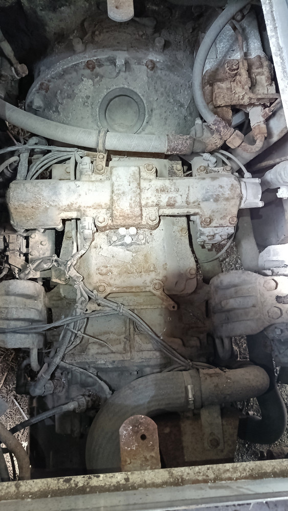

Voisko siellä olla joku vaihteiston solenoidi (pitkittäis siirtäjän) sillain rikki että hiljalleen päästää ilmaan läpi ja siksi menee kakkonen päälle itsestään. Jos se menee niin että paineiden laskiessa voima loppuu ennen keskittäjästä kuin siirtäjästä. Mutta tämä siis pelkkää pohditaa. Jokuhan se vaihteen ajaa väkisin päälle.
Jos ottaa kuvan oikeassa reunassa hydrauliletkujen (?) alla näkyvästä siirtäjäsylinteristä reunimmaiset letkut irti, jos se siis on sellainen kuin kuvittelin ja siihen menee 3 letkua. Etummaisesta ja takimmaisesta ei pitäisi tulla ilmaa, paitsi kun pyydetään kytkemään vaihdetta. Keskimmäisestä ymmärtääkseni tulee ilma aina kun pitäisi olla vapaalla.
Joku korjaa toivottavasti, jos olen väärässä...
Re: Scania -2000 puolautomaatti vaihde päällä.
siis pikku tarkennus. jos eka viesti oli pikkasen epäselvä.
vaihde ei siis itsestään mene päälle vaan talviunien jälkeen kun lähtee liikkeelle niin se kakkonen jää päälle. yleensä siis mennyt uudelleen käynnistyksen jälkeen vapaalle ja toiminut sen jälkeen normaalisti meillä on vain 10metriä mahollista ajaa eteenpäin ja sitten pakilla pois pihasta nyt ei siis mihinkään.
