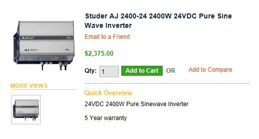

Re: O: Invertteri 24V > 3000 - 5000W
juu maksaahan noi
- studer.JPG (25.61 KiB) Katsottu 25004 kertaa

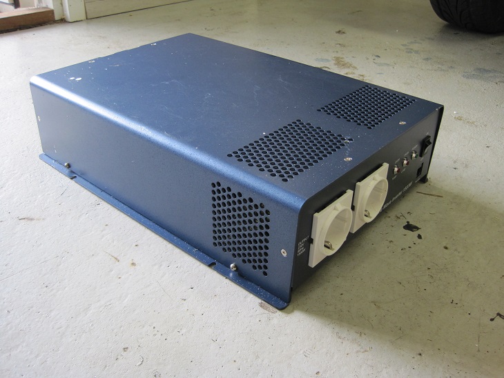

Löytyy 1500w siniaaltokone käytettynä jos on tarvetta jollain. Näitä on monella ollut ja kukaan ei ole moittinut, hetkellinen teho taitaa olla reilusti yli 2000w eli pelaa mikrot yms. jotka tarvii korkean käynnistystehon.
Itsellä nykyään 5000w Kiina-ihme joten tämä jäi ylimääräiseksi.

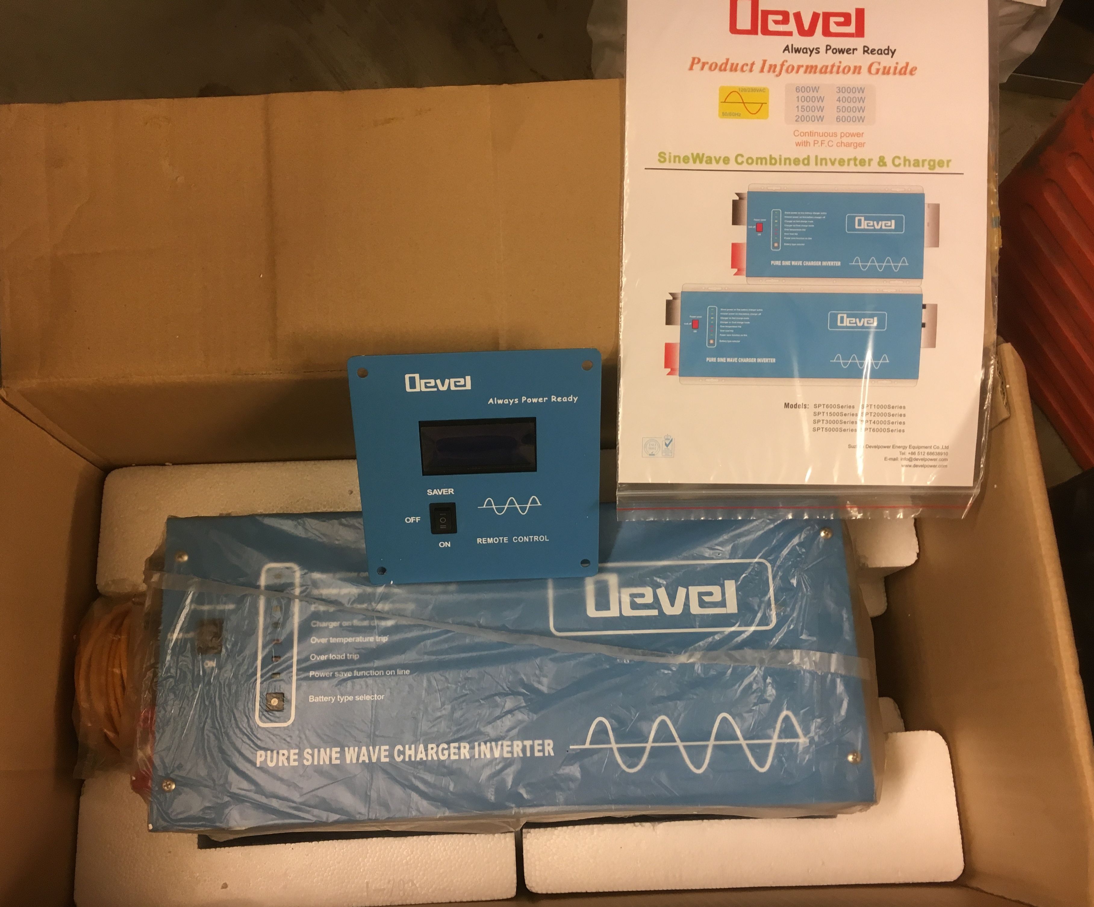

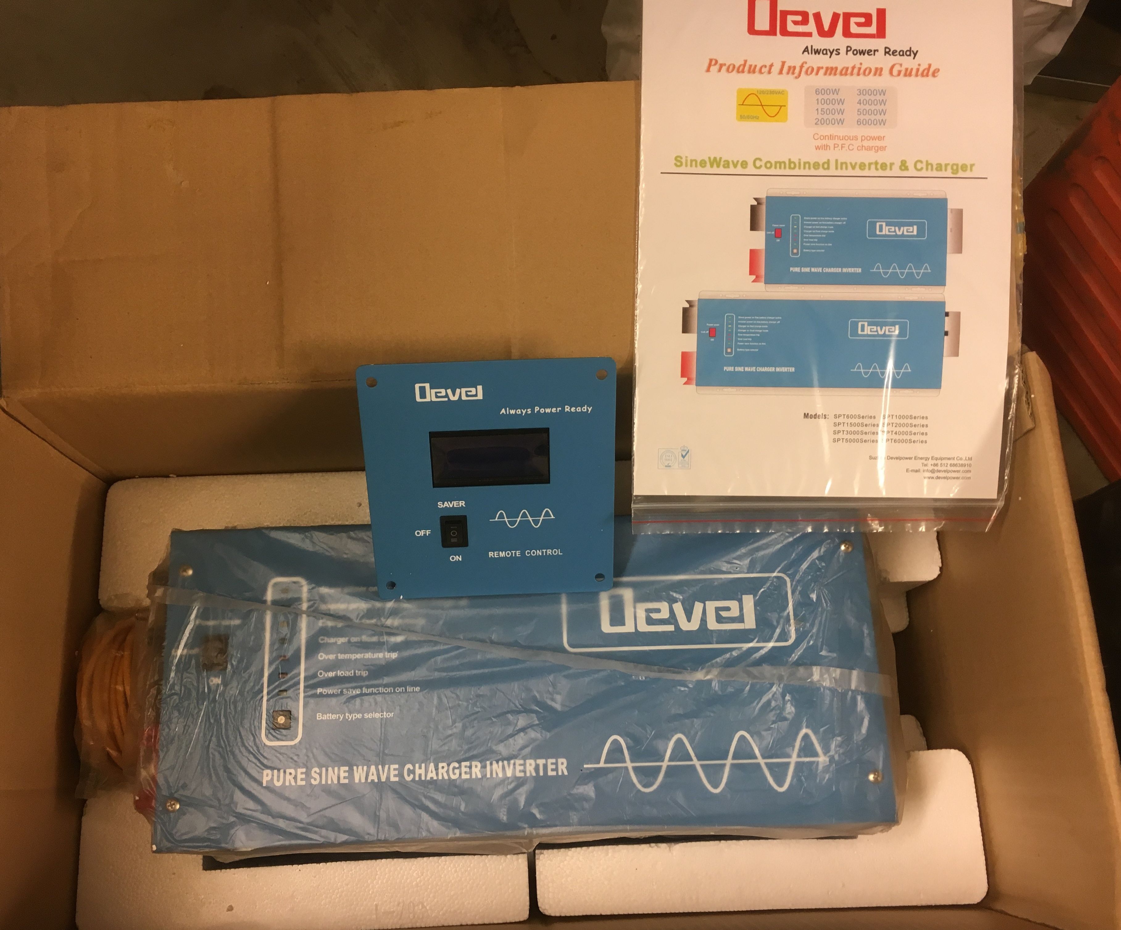

Vieläkö tarvit?
Kuvan mukainen uusi, käyttämätön ja paketissa oleva 3kW , Reddewil-kaupasta ostettu. Bussi lähti ja en ehtinyt asentaa. Aiemassa bussissa oli samanlainen ja ei koskaan mitään ongelmaa. Tamppis-invettereitä sitä ennen poltin repullisen, mutta tämän kanssa ei ongelmia koskaan.
hp 680EUR + lähetyskulut.
