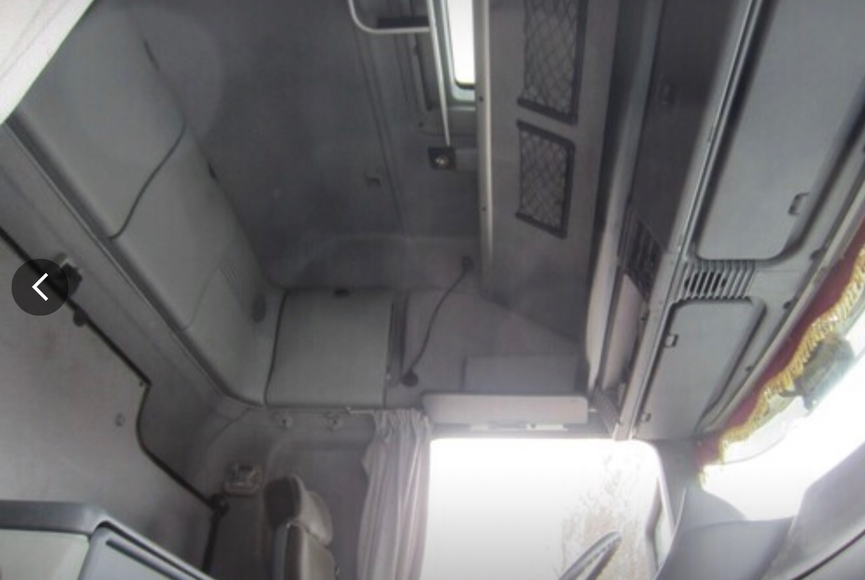

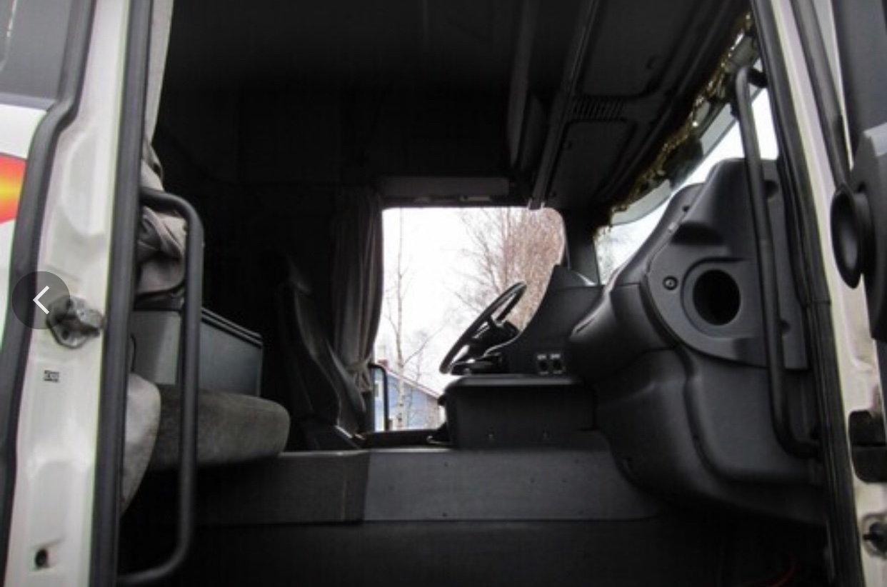

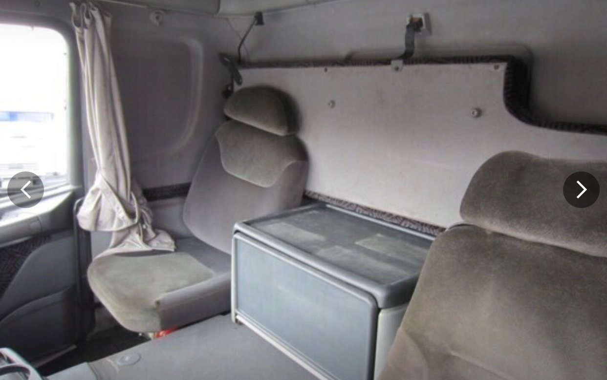

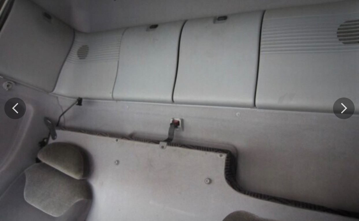

löysin vastaavalla hytillä kuvia niin tuollainen sekin yksilö on
