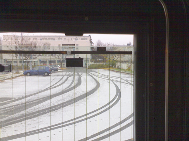

Neoplanissa on tässä kohtaa erilainen ajatus. Siinä on näet vastuslangat ja ikkuna pysyy sulana. Ehken eristyskyky ei ole tässä ikkunassa samaa luokkaa kuin lämpölaseissa mutta voi sitä riemua mikä tästä lähtee kesäkelissä! Jos ajo on kevät-kesä-syys akselilla niin tämä on mielestäni ehdoton mukava ratkaisu. Kuskilla sama ratkaisu mutta menee sivuun eikä alas kuten vänkärillä. Muualla autossa on lämpölasit.

Lainataanpa vanhaa aihetta :D Minulla kuskin liukuikkuna on huurussa niin, ettei tahdo peilistä etenkään pimeällä nähdä ikkunaa avaamatta. Ikkuna on ihan suoraa lasia, löytyykö noihin miten helposti lasiliikkeistä ratkaisua?
Tai onko mitään Niksi-Pirkan konstia huurteen poistoon? Onkohan tuo liukuikkuna miten helppo purkaa ja avata lasi ja liimata uudestaan kasaan, kuten täällä jotkut ovat tehneet ovien laseille? Mitähän kuumailmapuhallin varovasti/sopivasti käytettynä tekisi huuruiselle ikkunalle, räjähtääköhän koko lasi käsiin?
