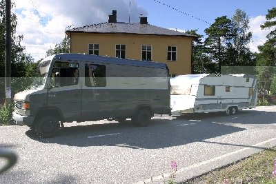

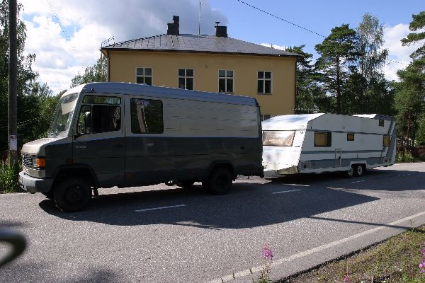

Minulla on C1E C:n perässä ja se tarkoittaa, että saan max 7500kg:n autolla hinata yli 750kg:n kärryä kunhan koko roska ei paina yli 12000kg tai kärry enemmän kuin vetoauto.
Siis kuorkki MB 609 perässä kulkee noin 2000kg:n asumusvaunu.

Kyllä se Lantikallakin siirtyy, mutta MB 609:siin mahtuu puutarhapöytä jalat suorana ja vaihdekiksin kohdalla sopii seisomaan hattu päässä ja on vielä kattoon matkaaViilaaja kirjoitti:ikös sen 2000kg asuntovaunun siirtoon ihan riitä tommonen land cruiser Be (pikku e) -kortilla.
