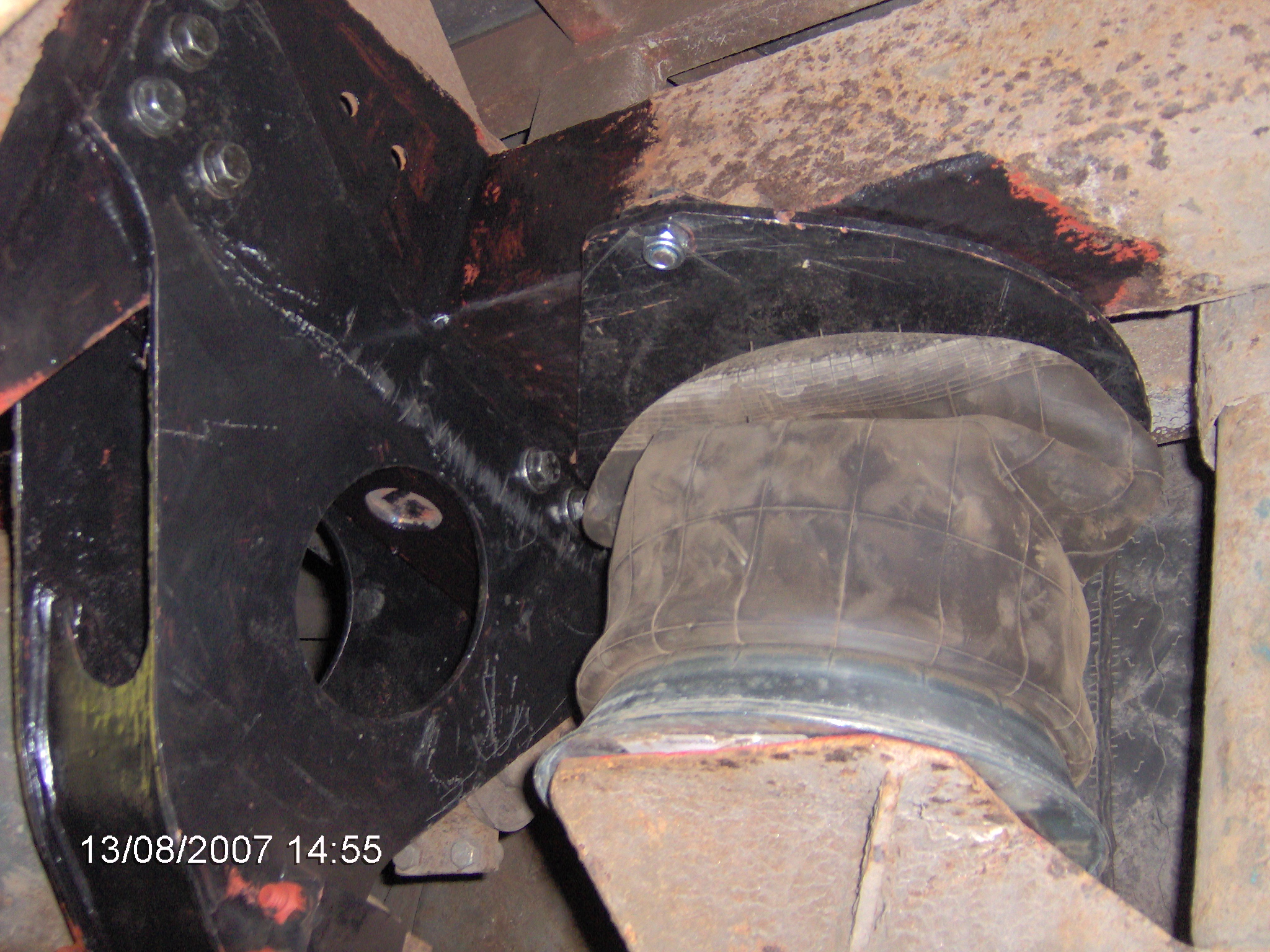

Saattas tuo virrat pitääkkin sen pari viikkoa, mutta kun vaihdoin keväällä lautaset ja jousipussit, niin tykkää tippua pusseilta pois- eivät oo kaikki juurtuneet paikoilleen vissiin. Ainakin kun vaihtelin nelipiiriventtiilin niin sitten sai jumpata taas parin palkeen kanssa. Minulla on sitä varten ollut ylläpito kompura. Parhaimlillaan ollut pari- kolme päivää virrattomana ja ei ollut täysin tyhjänä järjestelmä. Auto kuitenkn oli jo alhaalla. Täytyis vissiin antaa olla paikallaan sen kymmenen päivää ja kattoa mitä tapahtuu.

Jos jousituksen lasku toiminto pysyy parhaiten ylälaipassa kumit kun laskee alas niin ei kallisteleluita tule. Voi liimata yläpäästä jos ei ongelmaan muuta ratkaisua, uusi ylävastin ja uusi jousikumi selvästi
tiukemmassa kiinni, alamäntään ei tarvitse laittaa niitä metallisia tukirenkaita ne vanhemmiten ruostuu
ja irtosat voi rikkoa jousikumin.( uusia tukirenkaita ei ollut saatavana ts luovuttu käytöstä)..
Oli ennen yksi F H12 jossa teliveto ja takana ilmajouset tais olla 8 kpl ilmapusseja, samoja
tai ainakin samantyyppisiä kuin 10M ssä, helposti nykäisi ylälaipasta irti ,kun vuoti ” osittain”,
tai käytti ns telinkevennintä, auttoi alaslasku parkissa, lopuksi laitoin kaikki uudet,(ensin oma
tilapäissuunnitelma oli hanat/ tai mag ventiilit joilla olis yhditänyt parkissa yhdeksi piiriksi) pysyi
useita viikkoja ajokorkeudessa. kun odotteli ostajaa..

Tässä on kaikki pussit ja yläpäät täysin uutta. Alapäät kunnostin/vaihdoin ja maalasin epoksilla. Ei sieltä viimeeks tippunut kuin yksi pussi takaa ja toinen ensimmäistä työstäessä tosiaan nelipiirin vaihtohommissa, mutta on siin hommaa pimeellä parkkipaikalla loman jälkeen siinäkin. Korin lasku tuossa on. Pitää testailla. Tuo lentoparkki näyttäs ainakin matkailuautolle edulliselta ja sehän tää onkin, vaikka hintelä sellainen.

Eikö niitä jousia vois vaihtaa nykyaikaisiin, sellasiin kiinteämaljaisiin, itelle sellaset laitoin ja en keksi kun hyvää sanottavaa, kiinteä ylälautanen ja alamalja, on tiivis ja voi olla tyhjä tai täys!

Tuota pussimuutosta mietin keväällä. Muutamaan henkilöautoon tuulijouset asentaneena ja suljettua rakennetta tsiikailleena, ihmettelin että mikä järki tuossa on kun ilmapallon tilalle laitetaan pätkä letkua.

Siis, meneekö siellä jotain särki jos putoaa kokonaan tonttiin? Mä ymmärrän että leirillä se voidaan pitää ilmasäkillä vaaterissa, mutta ei kai sillä nyt jossain lentoparkissa paljoa merkitystä ole vaikka vähän kenollaan olisikin?
E: joo tuollahan se olikin että lähtee pussit pois paikaltaan..
Re: Mihin bussi etelänmatkan ajaksi?
Eipä minulla ole koskaan lähtenyt pussit pois paikaltaan muttakyllä ne ob voineet vähän vuotaa reunasta ennen kuin alkavat täyttymään.
ei ihme että vähän vuotaa
Saattaapi olla että kuvaon otettu ennen kuin siihen on laskettu ilmaa asennusvaiheessa. Kuva on otettu tilapäiskasauksesta että pääsin Kylähullut kulkurit treffeille, kolmiotukivarsi on kiinni 8.8 pulteilla kun vaatimus noille on 10.10Hobo kirjoitti:tuo ei kyllä nyt ole oikein edes paikallaan
