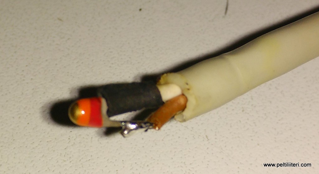

Ja juu, kadonnut ulkoanturi löytyi. Tietokone näyttää ulos nytkin 44 astetta ja ulkona 3 astetta. Hain Partcosta ntc-vastuksen. joka oli about saman arvoinen (ei tietoa onko "käyrästö" sama. Mutta huitasin sen 90 senttiä maksaneen osan sormiliitoksella kiinni ja Voila, ulkolämpötilan näyttö siirtyi näyttämään kolmea astetta. Täytyy nyt tinata toi kiinni johtoon ja eristää/tiivistää se.
Kuvassa orggis ja uusi varaosa.
Mutta ei ollut pahanhintainen korjaus. Baderilta olis orkkis osan saanut rapiat kolmekymppiä + rahdit. Mutta kokeillaan tolla. Sen verran pitää olla kylähullu.

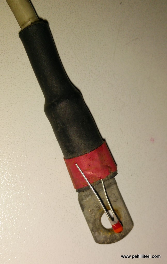

ja näin se korjaus meni: tinasin uuden vastuksen piuhan päähän, kerros kutistesukkaa, metallisuojus ja päälle sukka.
ja kuvat alla valmiista alkua kohti

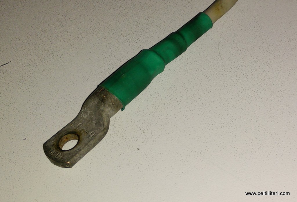

Miten tuo kaapelikenkä liitty tähän juttuun?

Re: Neoplan n214 / Scania
Se vastus tuli tonne sisään. Se kenkä on siinä päällä, jotta siitä voi kiinnittää sen anturin auton ulkopuolelle. Sehän on ulkoanturi ja tuollai se on aika vesitiivis.
Siksi otinkin noi kuvat, jos joku ihmettelee
mitä tuollainen on syönyt.
Ja noin siis se on ihan originaalissakin.
Mutta viiden minuutin työlle sai ihan hyvän tuntipalkan.
Jaa no johan on systeemi, hidastaa kyllä lämpötilan heittelyä, mutta ottaa kyl lämpöä rungosta pitkän aikaa jos keli vaihtuu. Mulla on hyvin pitkälti tällänen

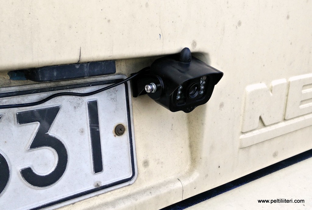

Kaikkea pientä kivaa piti tehdä, mutta ulkona on kylmä kun jääkarhun.... joten ainoaksi tekemiseksi jäi langattoman peruutuskameran laitto. Sähköt näppärästi rekisterikilvenvaloilta, ja signaali langattomasti kuskinpukille. No pihassa toimii, saa nähdä kuinka ajossa.

Onko kukaan ostanu Bilteman testivoittaja langatonta peruutuskameraa ? (109e) Antennihännän vois tuikata reiästä sisä- puolelle.

Hinta tais olla vuosi sitten alle satkun. Suunnilleen vastaava: http://www.dx.com/p/2-in-1-7-lcd-car-ve ... Q3ErPmsX4Q
Mulla oli toinenkin muttei sen kantavuus riittänyt edes bussin mittaa (kuva pätki koko ajan). Tuosta ulkoasennuksesta en osaa vielä ajossa sanoa, mitä tapahtuu. Toi kamera oli mulla viime kesän sisällä, takaikkunan sisäpuolella, mutta kun lasiin tuli roskaa/kuraa tms. niin varsinkin pimeessä ne ir-ledit valaisi vaan sen lasin kuran eikä nähnyt mitään ulos
Siksi kokeilin nyt tuota ulkoasennusta.

Siisti asennus, varsinkin tuo virtajohto
Onko niin alhaalla että joku huomiotta jäänyt äidinkulta jonain yönä päättää siirtää sitä väkivälloin
Ite suosin asennusta ylemmäs niin näkee lääniä ja perän samassa kuvassa. Tuollai asennettuna on hyvä jos tähtää johki koukkuun kai koloseen. Vai kuinka laajakulma tuossa on? Auton kulmat ei näy kuiteskaan?
Mulla on tupperissa katonrajassa tuo kamera, paljon parempi katella. Näkee tosi laajan alueen.
Henkilöautossa kilvenvalojen välissä, ei siitä nää paljo mitään ja aina kurassa.
Riski on, että jää jollekin käteen
Se asennus ikkunan yläreunassa oli ton sektorin (näkyvyyden) kannalta parempi, mutta just ton likaantumisen takia halusin sen laittaa alas, että sais putsattuakin. Toi takalasikin sotkeentuu ajossa, joten se pitäis laittaa ihan katolle, mut sitten sitä ei kyllä yllä putsaamaan, pitäis mennä ensin kasvatuslaitokseen.
Mä ostin sen "testivoittajan" isoveljen, eli kahdella kameralla ja 7 tuuman näytöllä. Ei niistä kameroista pilkistä mitään antennin tapaista, on vaan virtajohto. 100 metrin kantama taitaa jäädä haaveeksi. Yritin kokeilla niin, että kamera on kerrostalon 4. kerroksessa ja näyttö virtapiuhoineen autossa, kun en viitsinyt pilkkoa virtalähteen piuhoja ja kaikki työkalut on landella. Ei löytäneet laitteet toisiaan, joten kuvasta en osaa vielä sanoa mitään. Varaosatiskillä oli se pikkunäytöllinen testivoittaja, eikä kuva mitenkään erinomainen ollut. Muuten vehkeet näyttää ihan asiallisilta. Aion laittaa ton kameran paljon ylemmäs, kun nyt kaikki on sisältä auki ja virtajohdon voi vetää minne huvittaa.Timppa kirjoitti:Onko kukaan ostanu Bilteman testivoittaja langatonta peruutuskameraa ? (109e) Antennihännän vois tuikata reiästä sisä- puolelle.Melkein aloin jo harkita ostoa !

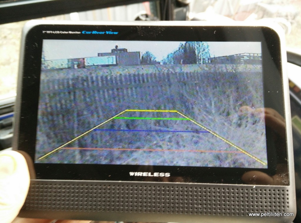

Tälläinen tässä on kuva, ei se mitään hd-laatua ole. Pihassa kokeilin, niin avonaisessa maastossa sellaiset 60 metriä kantoi hyvin.
Toi aita kuvassa on 4 metrin päässä.
Toi ei näyttäis olevan sama laite ja kuva on parempi. Siinä kuva oli samea, mutta ei aavistustakaan, missä kamera oli ja oliko joku sylkäissyt linssiin.
Kyllä tuosta se lvän saa, mutta puskurin reunat jää pois kuvasta. Katon reunaan, kun laittaisi niin kaikki kriittiset kohdat olisivat kuvassa.
Ja kun kamerassa on sulkeutuva läppä niin se ei likaannu.
