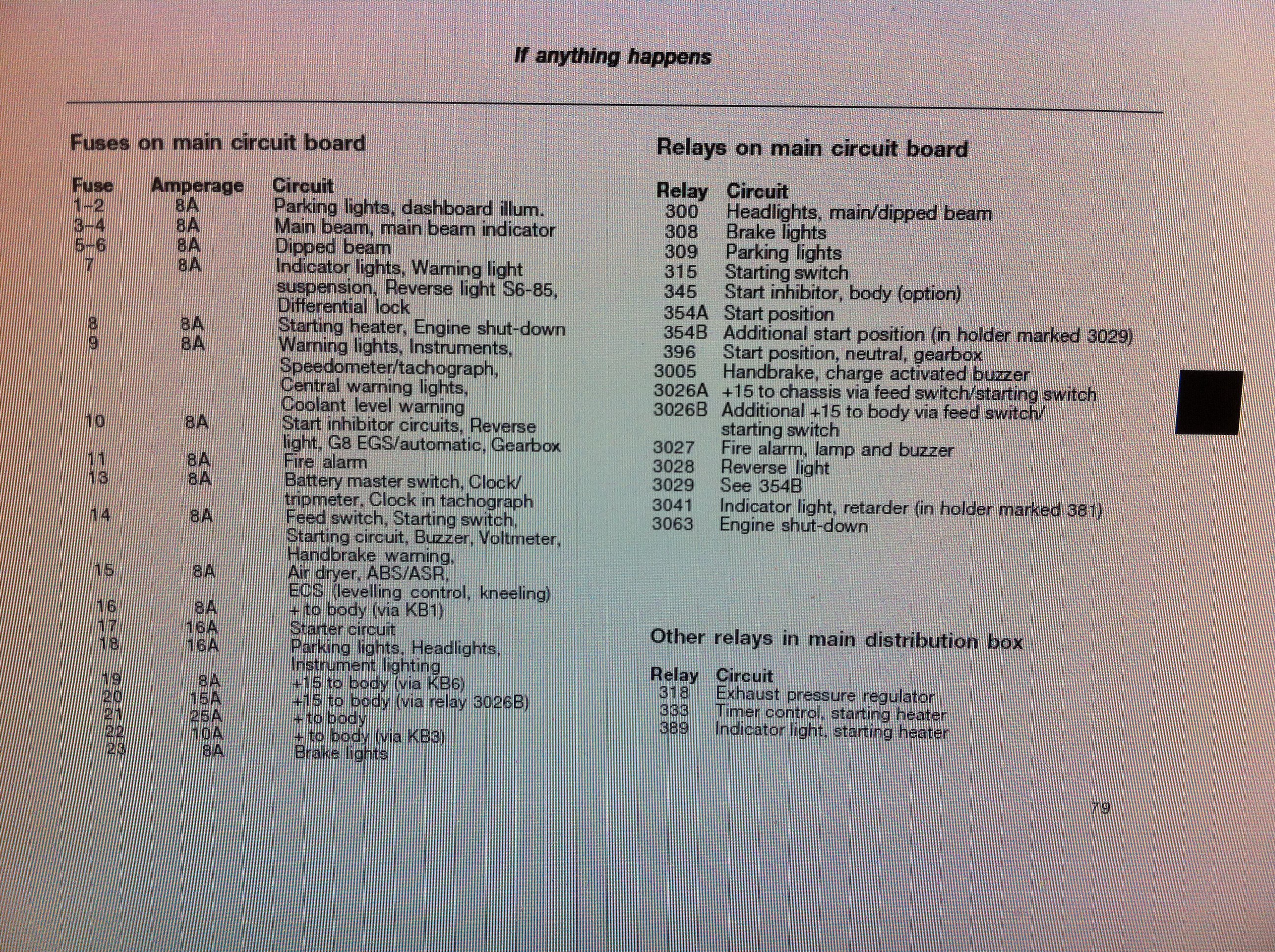

Juu...sorge. ebaysta juurikin, kuva tuolla aiemmin. Nyt taas herkes starttaamasta dösä, heti kun heilutti taas sitä 7.5a sulaketta ni hörähti? Outoo? Pitäsköhä koklata uudella sulakkeella tms.?

B10m starttikaavio sisältää vissiin viis sulaketta ja relettä, pari solenoidia ja hiukkaskiihdyttimen.

Kaikki mis lukee 'start' -jotain...
Re: VOLVO B10M "VIVVI"
Okei. Sikäli jännä kun sen sulakkeen otan pois. Ei pimputa eikä ruuman valot toimi eikä starttaa. Sit kun tökkää takas ni toimii. Äsken röistä lähtiessäni ei tartannu, hipasin sulaketta ja taas mentiin . Kokeilen uudella sulakkeella vielä. Se sulake hieman lämmittää kättä jos vaikka on ruuman valot päällä. Toki voi olla vikkoo vikkoo releessäkin. Pitää käyä sertsii tai agentti wd 40 pullo ja läittaa sitä sähkökeskuksen releisiin ja sulakkeisiin. Liekkö missä nuo startin releet fyysisesti majailee? Akkujen luona? Miulla on kyllä hyvät kirjat mistä löytyy paljon tietoa, mutta ne jäi porukoille

Pikkureleet näkyy tossa alustan kortissa. Isot kaks mulla ainaki akkukotelossa. Putsaile se sulakkeenpidike ja tiukka sitä vähän jollain virkkuukoukulla.

Startti homma ennallaan, kokeiltu virkkuukoululla ja meisselillä (ruuvi) pitää keskittyä siihen akkujen luona oleviin liitäntöihin. Mut millon lie ajoasento normaali? 3 asentoa on napissa. ..
