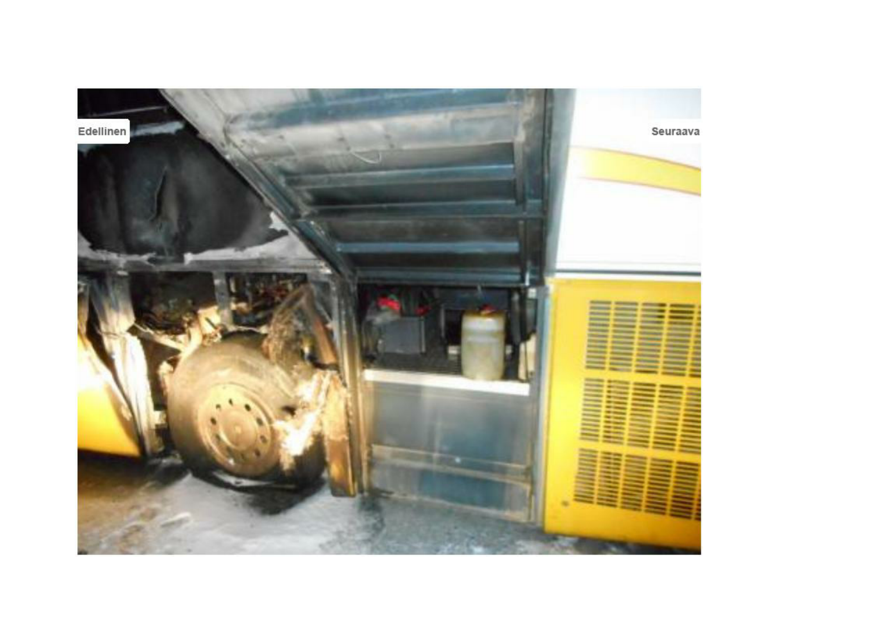

Tänään tuli minustakin sitten bussin omistaja. Ostin otsikon mukaisen laitteen. Lievää projektia on tiedossa, koska auto on palanut takarenkaan kohdalta. Mahdollisesti webastosta syttynyt. Ilmeisesti ei perustekniikka ole kuitenkaan vaurioitunut.
Kysessä tämä: http://bussidata.kuvat.fi/kuvat/D/Dahl/ ... 020313.JPG
Mitä raati on mieltä tälläisesta hankinnasta? autonkuljetustila tulee taakse ja asunto eteen.

Tietääkö joku onko tähän/vastaaviin sähkökaavioita ja muita piirustuksia miten saatavilla? Webaston ja taka-akselin seudulla on jonkinverran johtoja vaurioitunut palossa.
Ostin tämän tosiaan vakuutusyhtiöltä ja vissiin ensi viikolla saan hakea tämän Kokkolasta.

Pura palopaikka ja johtoniput niin pitkälle, että värit selviää. Mittaamalla pääsee pitkälle. Sitten vertaa mittaustuloksia sähkökuviin.
Kuvat tai linkki löytyy varmasti joiltakin palstalaisilta, kun laitat tarpeeksi infoa autosta - niin hullut heräävät. Kyllä täällä sellaisia velhoja keskustele, jolla nuo on normilukemista Aku Ankan lisäksi.

Tässä muutama huono kuva...

Vielä pari kuvaa
Bussi vaurioita-8.png (815.23 KiB) Katsottu 29165 kertaa
Bussin vaurioita-9.png (940.22 KiB) Katsottu 31949 kertaa
Re: Scania k114 lahti 560 -00
Onhan tuossa hieman puuhaa. Ihmisen keksimä - älä lannistu :)

rupeet varovasti purkaan palo kohtaa ja jos johdoissa kuparit ehjänä niin uusit johto kerrallaan niin pysyt kartalla niistä jos sattuu oleen monta saman väristä johtoo niin ei mee seksin.
Milläs toi tulee sulle pihaan hinurill ilmeisesti varman vai?

Kuvista on paha sanoa mitään.
Itse olen korjannut useita palovaurio busseja ja täytyy myöntää että hankalia ovat.
Tuo näyttäis kuitenkin olevan melko helppo tapaus, sen verran tuore auto mihin löytyy hyvin dokumenttia ja varaosia.
Tuo on hemmetin hyvä peli, jos tuo opticruise on kunnossa.
Tuolle alustalle voisin matkailluauton rakentaa minäkin.

Tuossa nuita kuvia tarkemmin selaillessa taisin löytää syttymiskohdan. Webaston pakoputki mennyt puhki.
