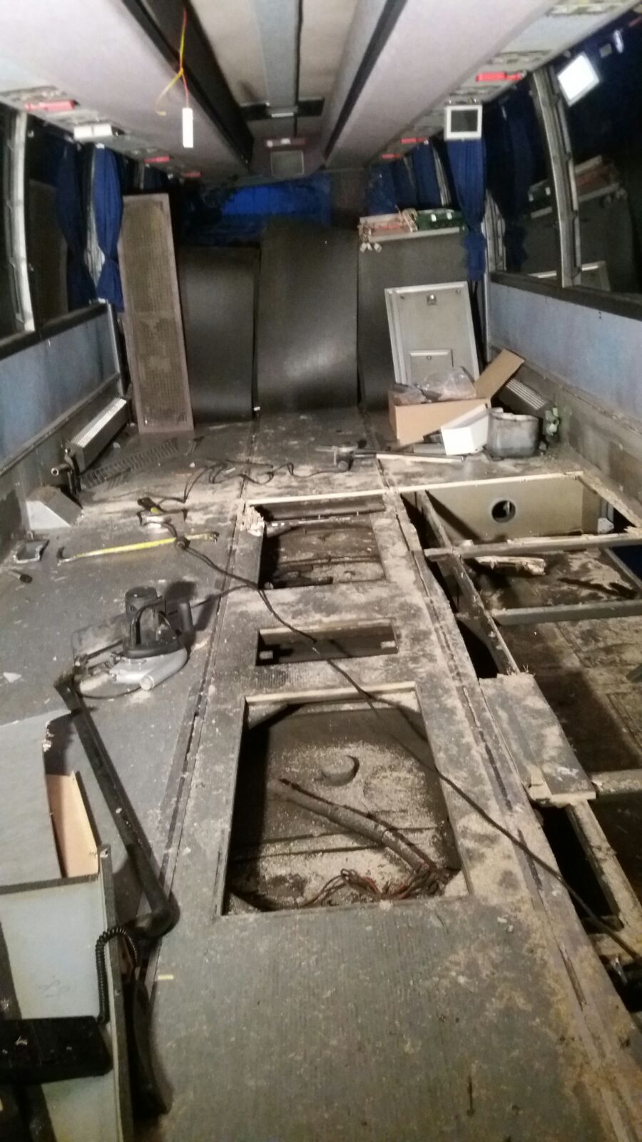

Sitten varsinaiseen rakenteluun: Auton kuljetus mahdollisuus on meille se "tärkein" juttu joten siitä aloitetaan.
Tietenkin purkamisella ensin :D joka ollut kaikissa autoissa se kovin ja aikaa vievin osuus ainakin minun mielestä.
Uutta on sitte paljon mukavanpi tehä kun purkaa vanhaa.
Tankki piti tehdä uusiksi kun alkuperäinen aivan hirveän iso n 850 litraa, ja vei liikaa tilaa...
ja kuvia...

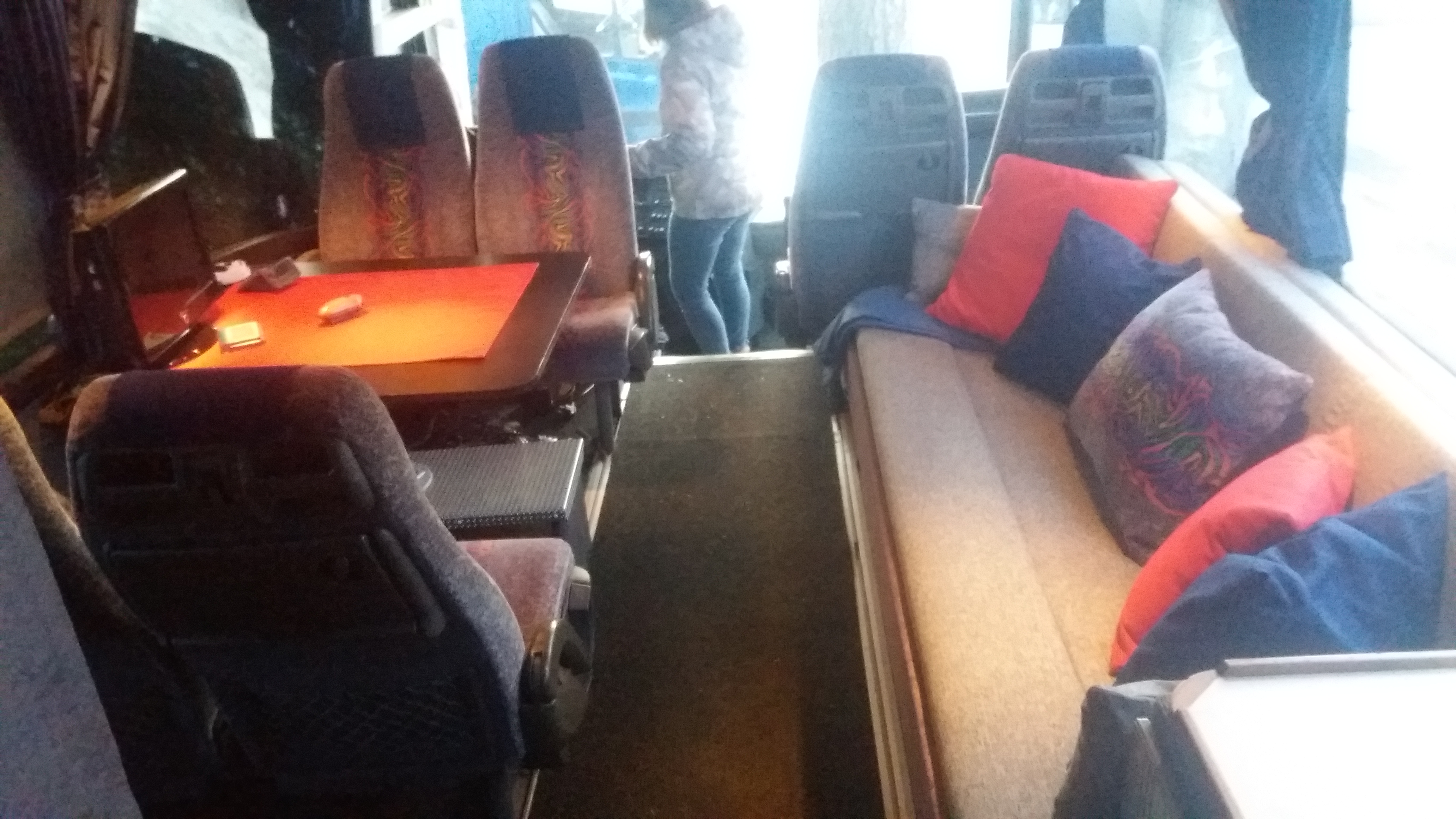

No asunto-osassa ollaan nyt menossa. Pannaan pari kuvaa sieltäkin. Kesken on ja pikkuhiljaa etenee...

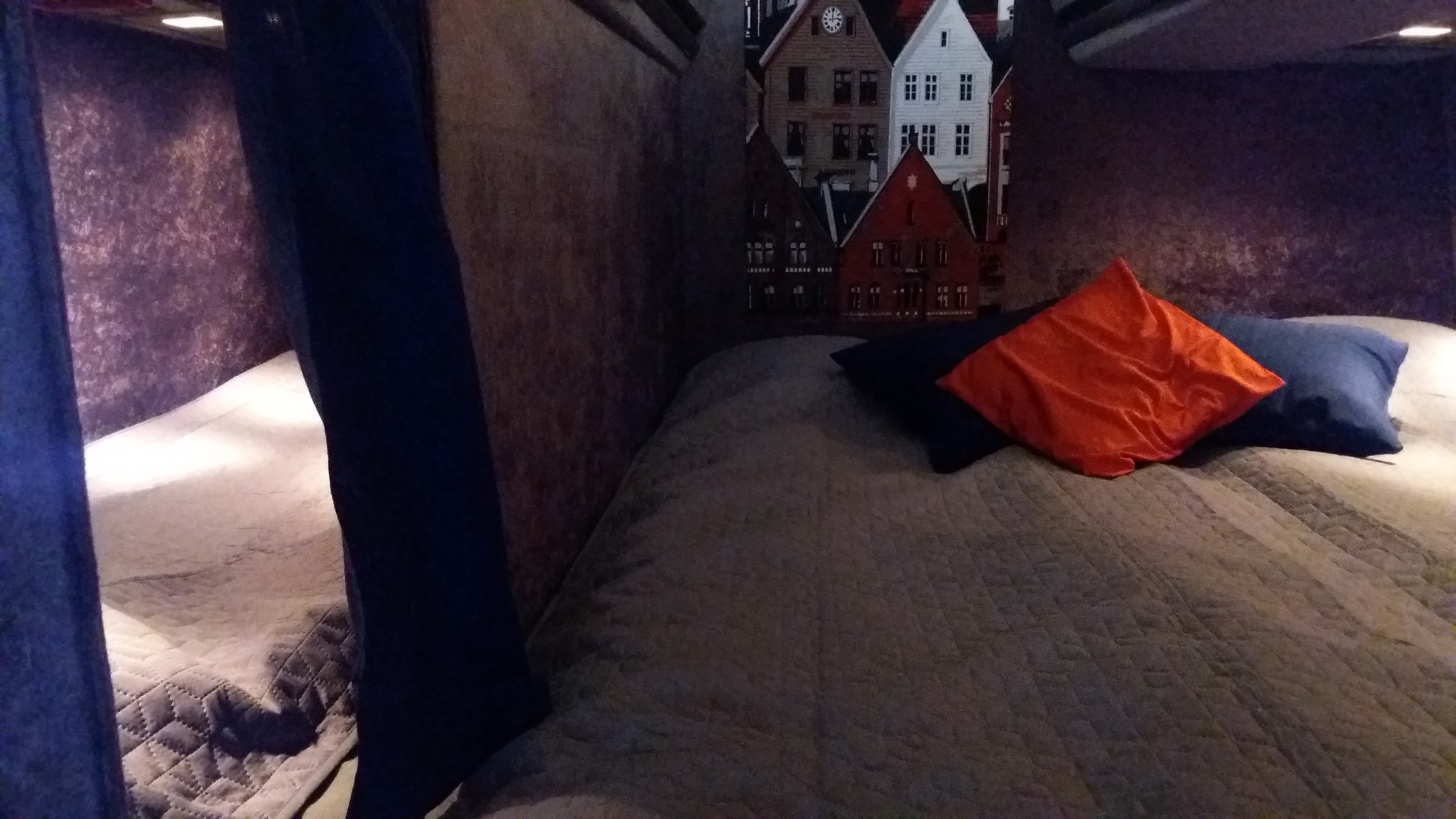

Sänky järjestys takana menee niin et kuljetettavan auton konepellin päällä pitkittäin keskeltä toiseen reunaan parisänky.
toisessa reunassa väliseinällä erotettu ykköspunkka. Alla oleva aukko on alasängylle jossa nukutaan poikittain autoon nähden.
edessä vielä levitettävä sohva josta parisänky. Sit vielä pöytäryhmässä alas laskettava pöytä ja patja päälle niin on vielä yks
nukkuma paikka. Yhteensä siis nukkuma paikat seitsemälle.

Sisustus hommat alkavat olla asunto-osassa aikas valmiit

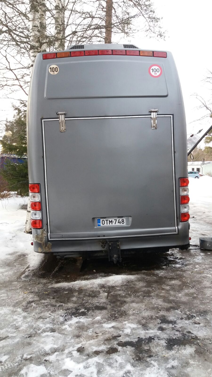

Laitetaanpa vielä tuommoinen yhdiselmän kuva

Äkkiseltään näyttä siltä että yhdistelmämitta on hieman enemmän kuin sallitut 18,75 metriä. :shock:
Tuollainen saattaa olla jo haastava peruutella pikkuteillä. :lol:
Wonderi
Viestit: 925
Location: Nokia
Re: Hals Rute- og Turisttrafik 602 B10M kuljetusbussiksi OTM
Viesti Kirjoittaja Wonderi »
Eikä kuorma saisi tulla milliäkään kärryn perää pidemmäksi, kun kyydissä on enemmän kuin yksi tavara peräkkäin.

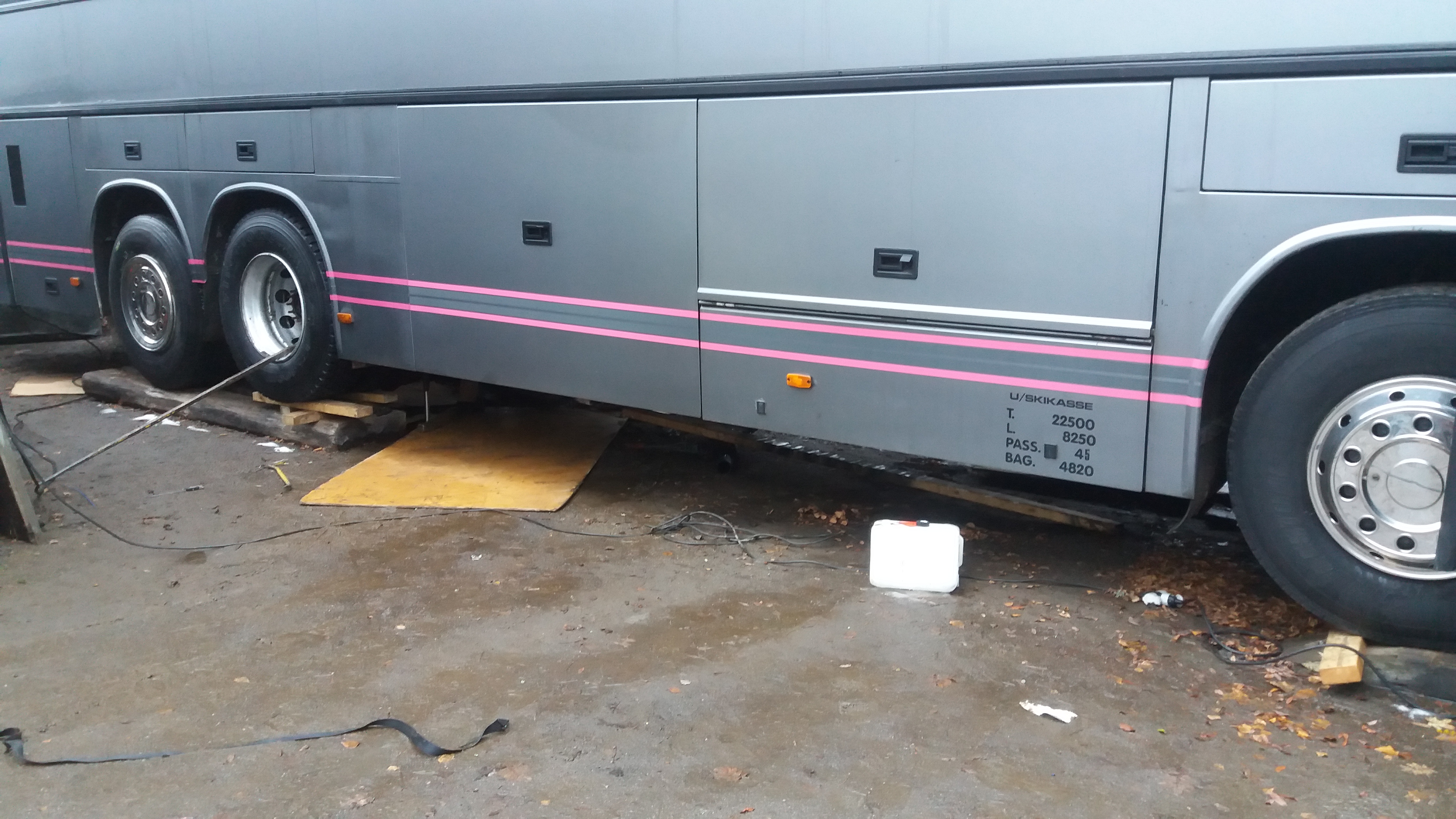

Perän vaihto operaatio käynnissä. on se vaan raskas mötikkä. Ostin koko takaakselin ja
tarkoitus vaihtaa vain perämurikka. kuvissa näkyy noi vetoakselit joista toinen pitempi.
toisessa akselissa myös toi lukkoperän poori.
