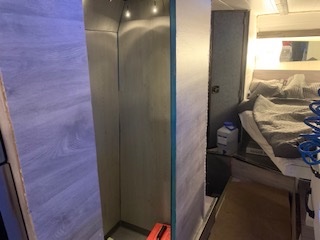

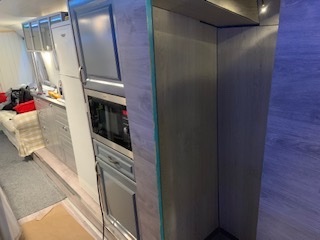

Edelleen ilta meni tuon suihkukopin kimpussa😕 Nyt olis sisältä pinnoitettuna vinyylillä, nurkat olis vielä saumattava.
On tämä ollu työläs neliö🤨 Onneks alkaa olla loppusuoralla.
Huomenillalla alkaa helvetinmoinen siivous urakka autossa. Työkalut laitetaan vähän sivummalle ja aletaan ajankuluksi näpertelemään pikku hommia kuten komeroihin hyllyjä, suihkun ovi keksiä jostain, vesijohtojen vetoa, hanojen asennuksia ym. pientä kivaa mutta nyt ei enään sisällä sirkkelöidä 😄😊😉
