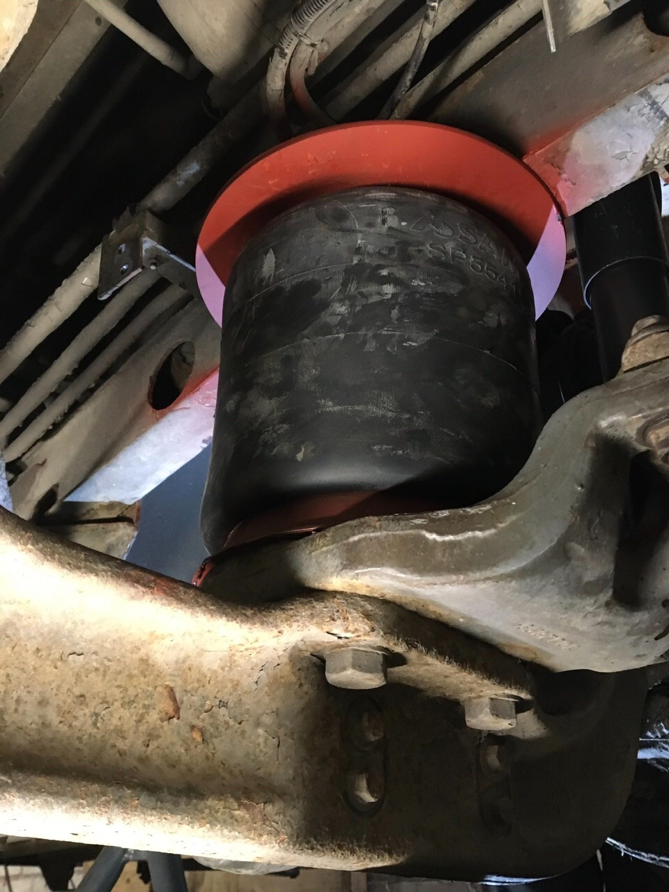

Kauhea päivä oli tänää. Aamulla ysiltä olin suunnitellu olevani Paimelassa. Olin siellä jo kohta kaheltatoista. Normaali tonkimista ja tuntu taas et siellä ei oo mitään. Vähän niinku varapatruunoilla piti mennä. Vielä ku mun alamalja oli joku outo ja yritin eka ettii samanlaista kunnes vihdoin keksin mitä oikeesti oon hakemassa. Sit löyty.
Kallistuksenvakaaja, alamaljat, iskarit ja yks pussi. Toista ei ollu. Se löyty Tarvike-Aholasta.
Monien mutkien (ja kaapelikäynnistysten!) jälkeen olin vihdoin seittemän jälkeen hallilla. Siellä oli ylälautanen mystisesti liimaantunu paikoilleen ja päästiin asentaa jousta. Sehän oli helppoa ja hauskaa! Edellisen alamaljan se mulikka oli ruostunu irti ja jääny siihen reikäänsä kii. Tunnin noi sitä hakkas irti. Kallistuksenvaimentimen asennus oli ihan yhtä älytön homma. Ainoo pätevä tanko minkä löysin oli vähän ohuempi ku se mikä siellä oli ollu. Pusliin piti tehä spacerit. Onneks löyty sopivaa matskua hyllystä…
Ihassikajäykkä pussi ja liian vähän tilaa. Kauhee homma. Sit ku se limpsahti paikoileen ni sithän se oli niinku puistokävelyä se loppu. Iskarit paikoilleen ja pyörä, sit lelut läjään ja jo 00:15 kotimatkalla tämä

Pussit vaihdettu kaikkine tykötarpeineen.
