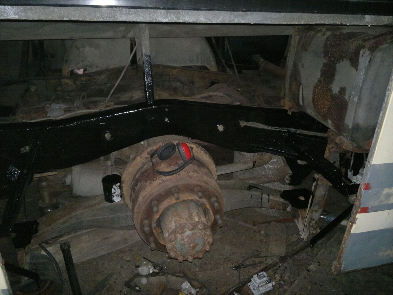

Re: Ajokki Royal / Volvo B10M -90

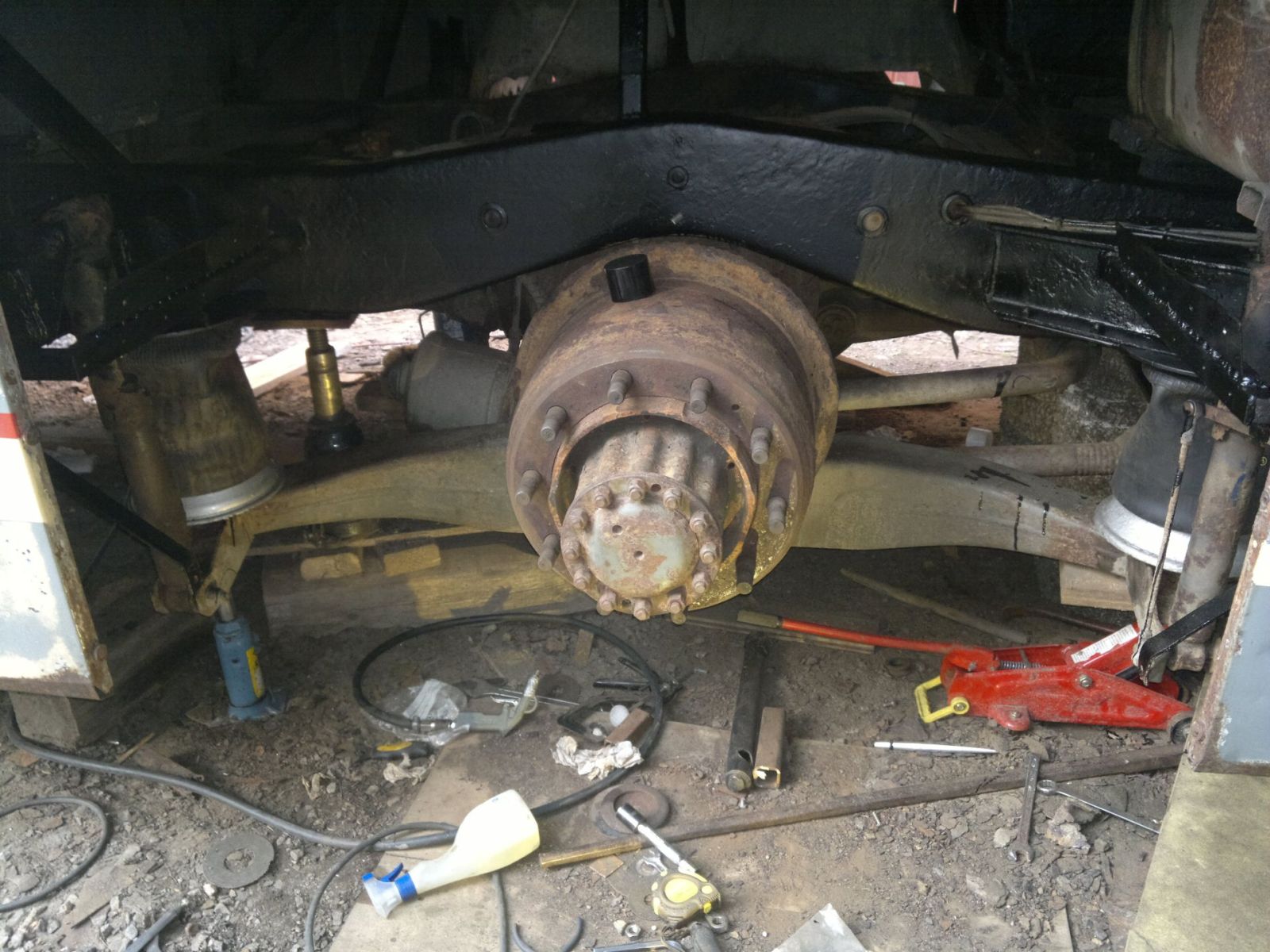

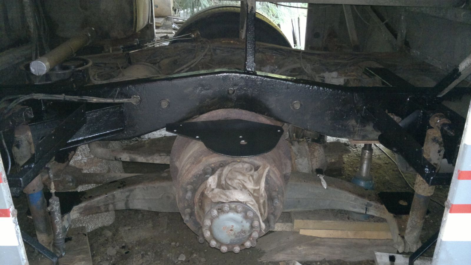

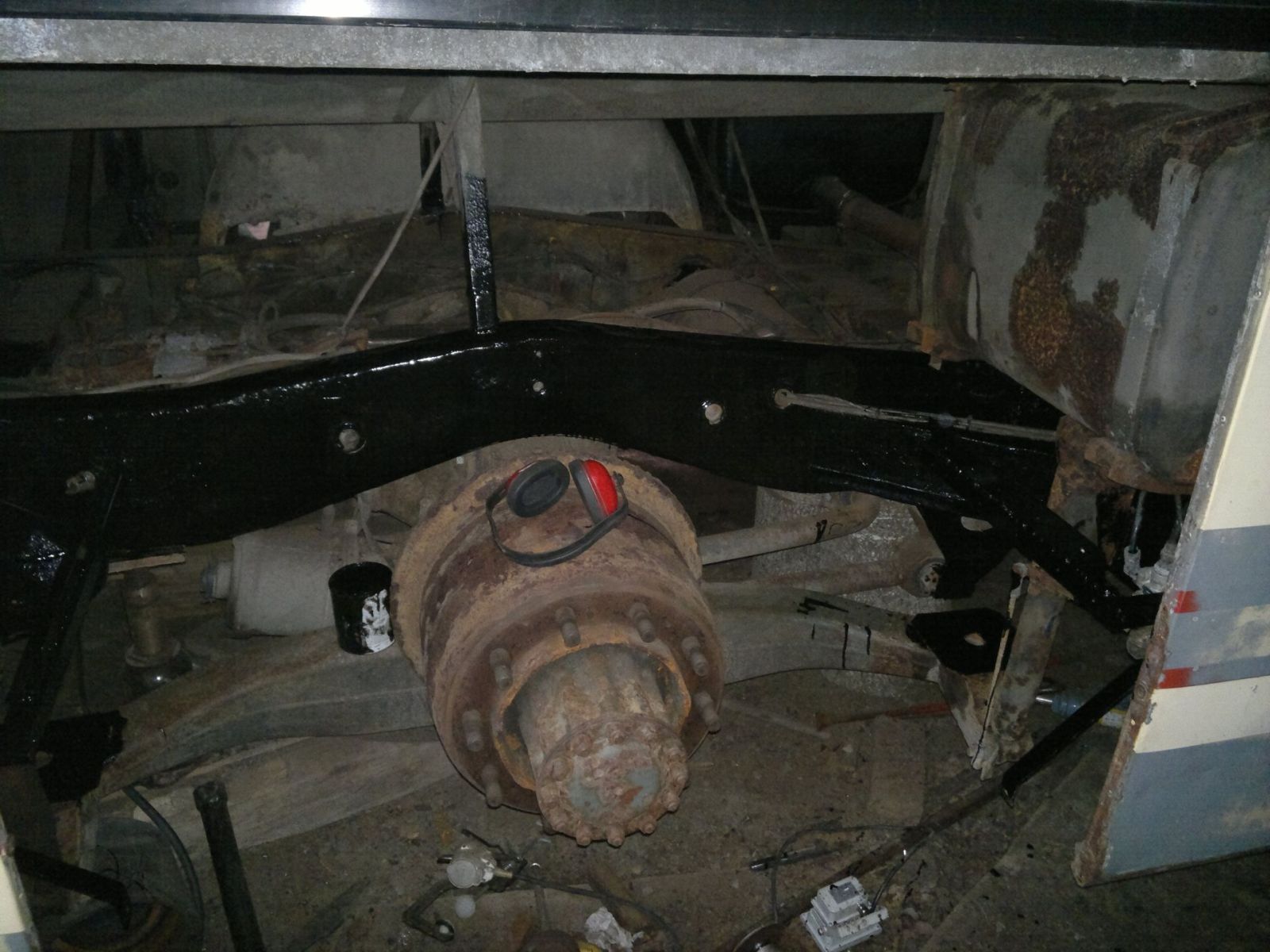

Nyt alkaa näyttää siltä että pääsis kasaileen viikonloppuna :D

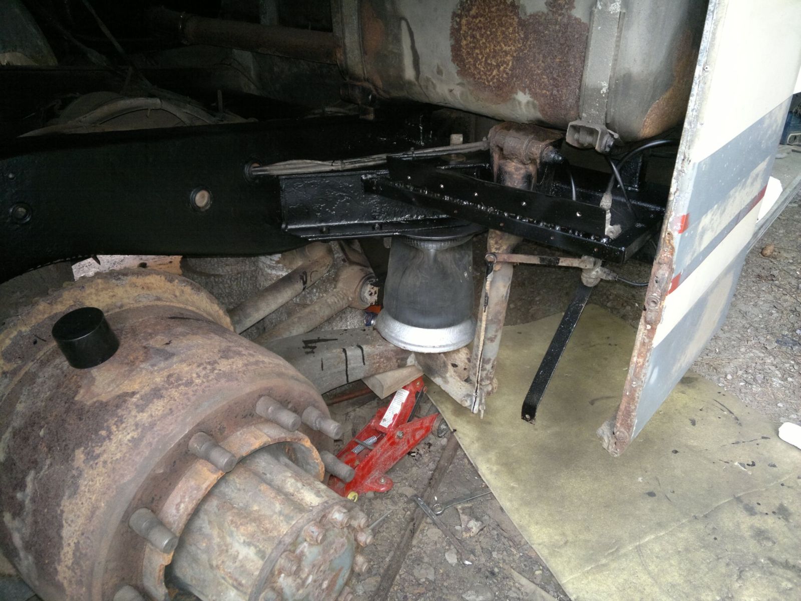

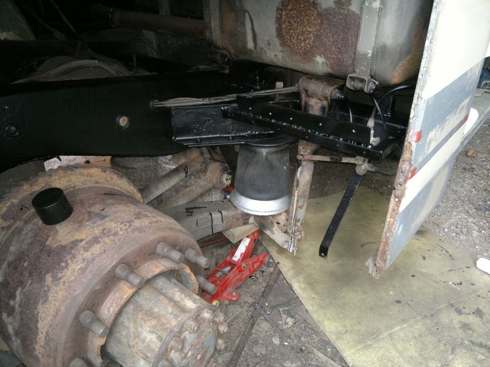

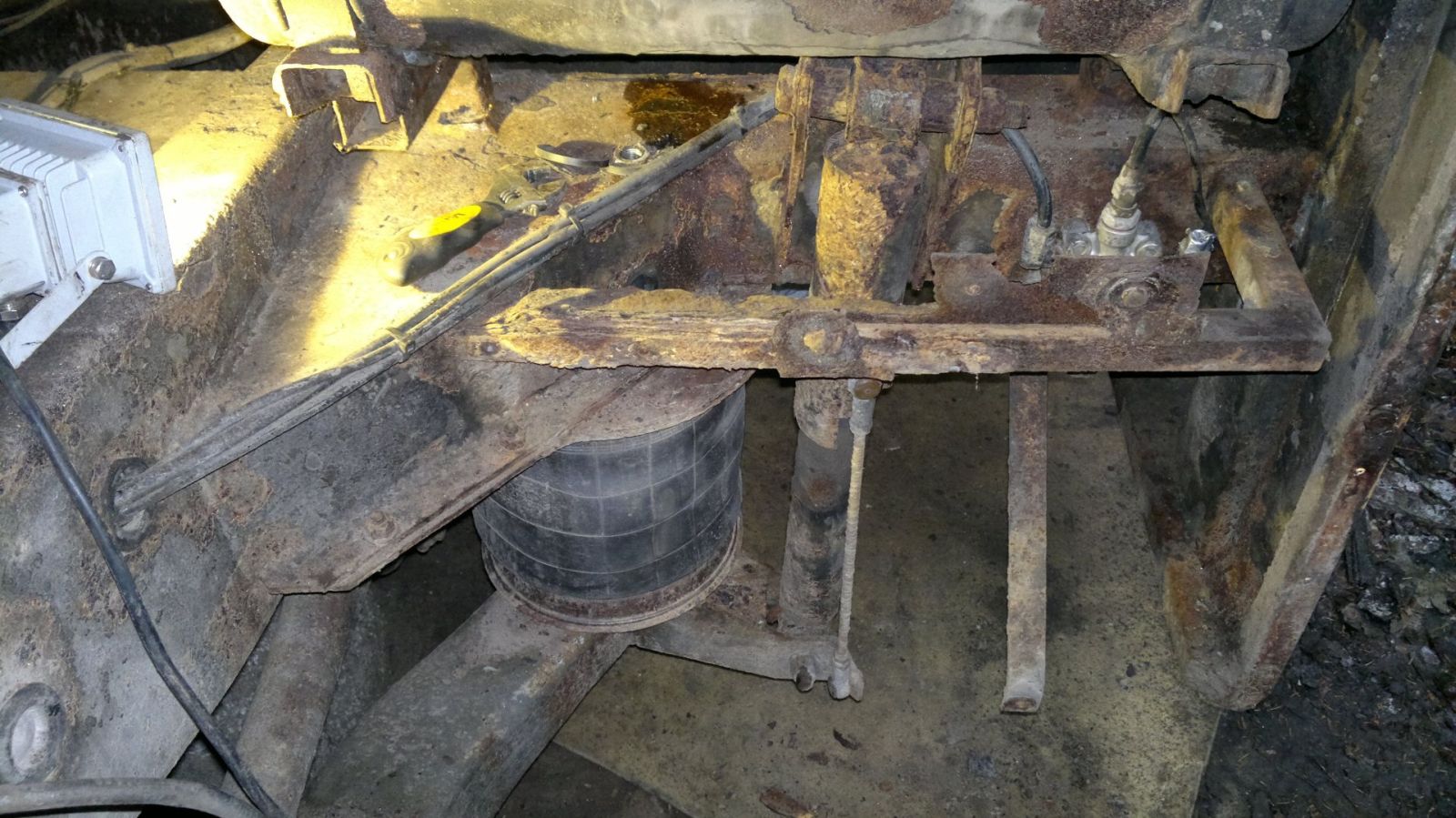

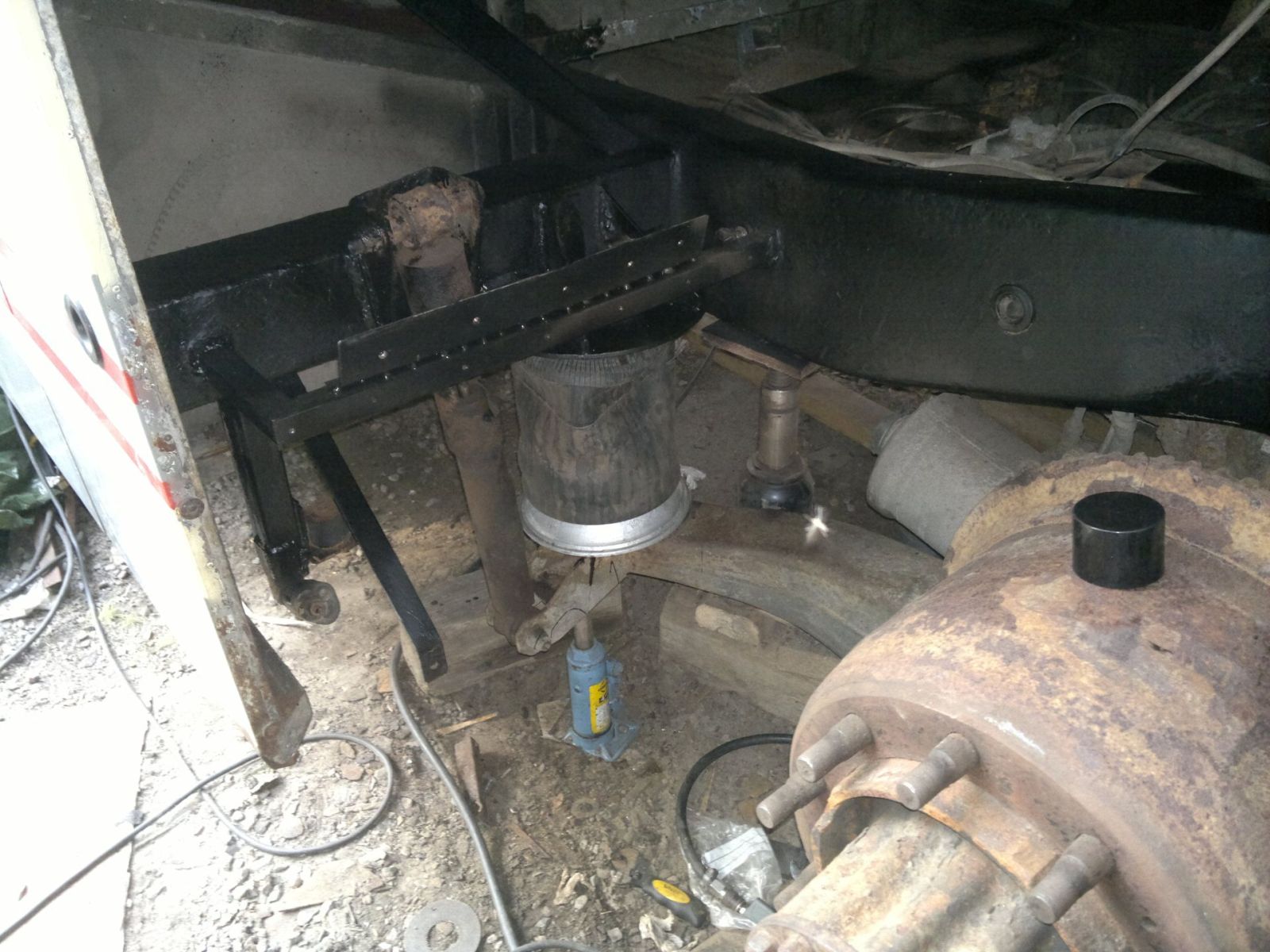

Nyt on "pussit" paikoillaan, olihan hikinen urakka :lol:
Ai niin :( oisko jollain ideaa miten noi pussien yläpäät saa pysymään paikoillaan :cry:
Bussiton kirjoitti:Ai niin :( oisko jollain ideaa miten noi pussien yläpäät saa pysymään paikoillaan :cry:
minä nostin takapyörän ylös ja laitoin puut alle joten rako jäi niin pieneksi että pysyi itsekseen paikalla.

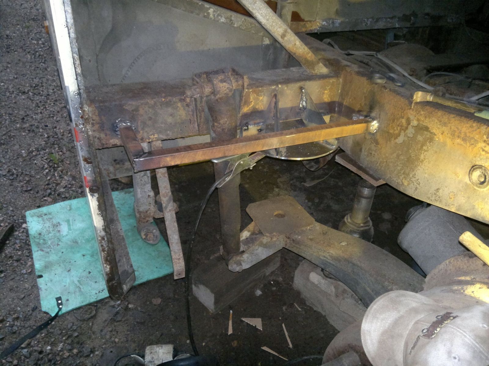

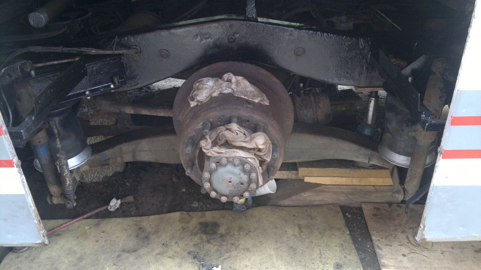

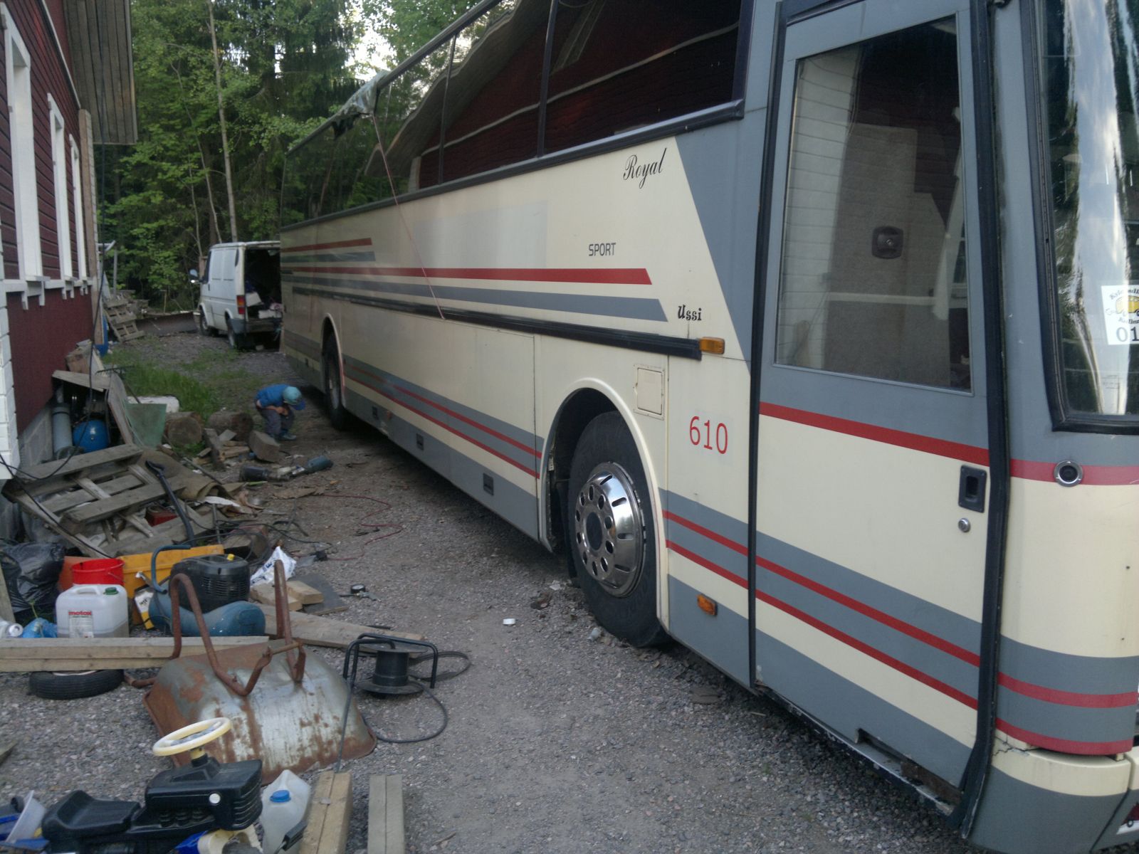

Nyt alkaa oleen kasassa eka puoli ja sit tarttis tehä toiselle puolelle sama mut ilman tankin pois ottoa :wink:

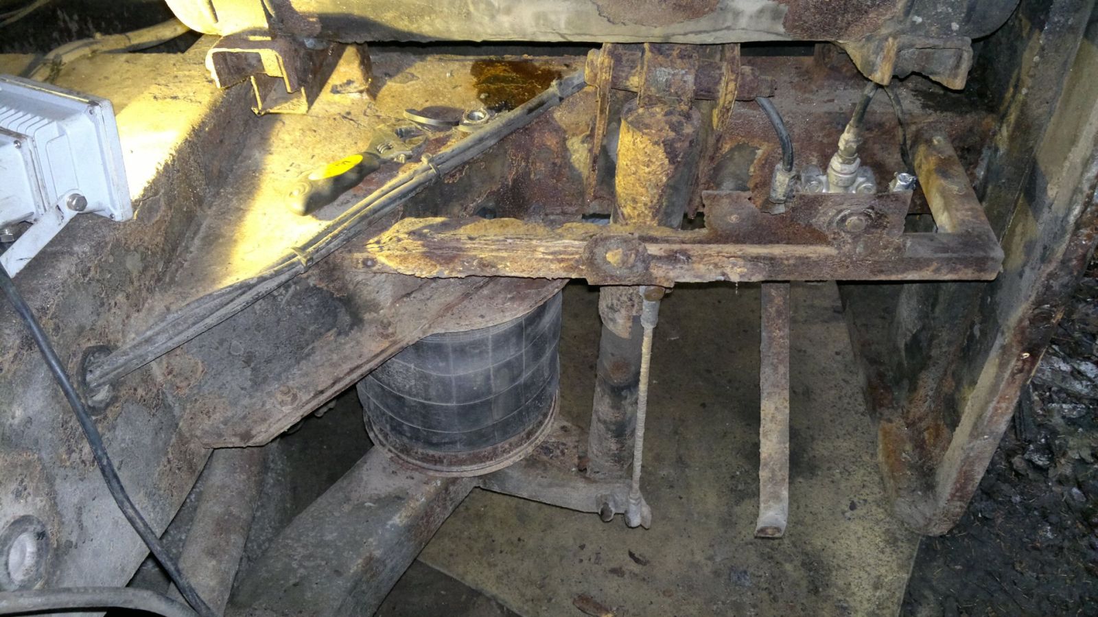

Lähtihän se viimeinen alamaljakin irti :D no oli kyljestä puhki menossa eli tuli reikä kun koputtelin ruosteita pois :shock: Ja löyty toi sähkökaaviokin oli joku piilottanut bussiin pöydälle :lol: sieltähän se löyty oikein kuva mistä etsiä sitä peruutusvalon katkaisinta :mrgreen:

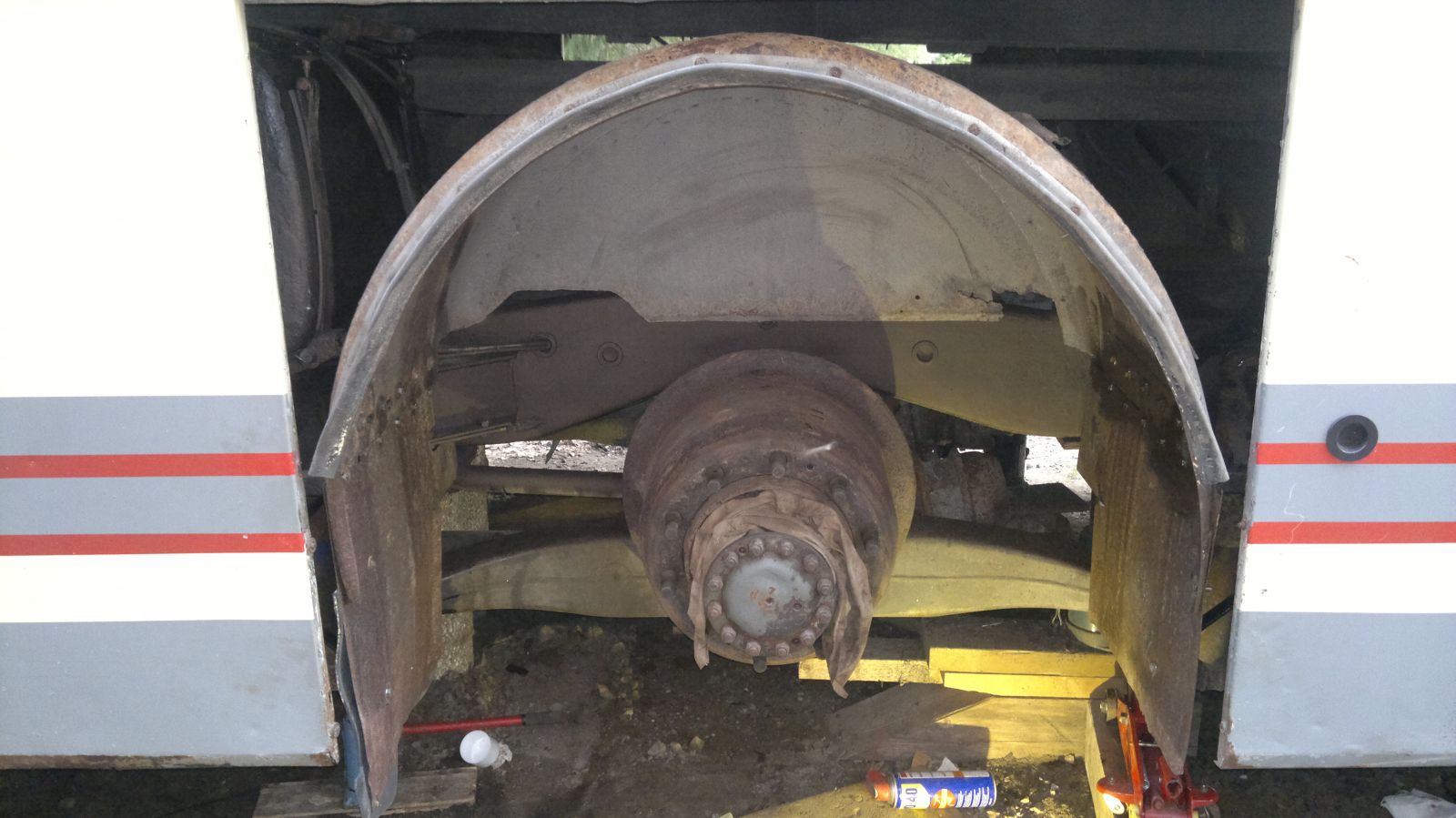

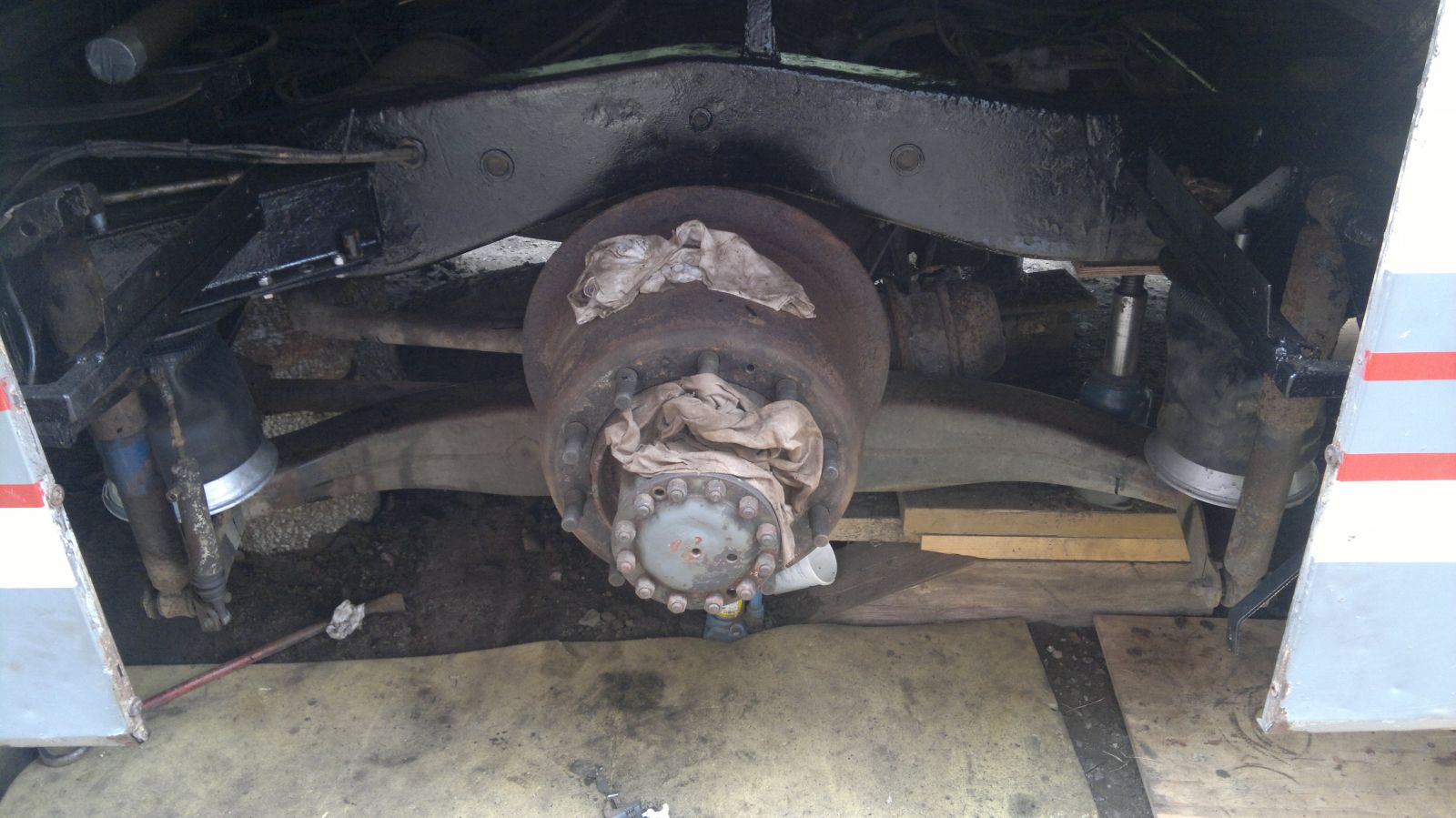

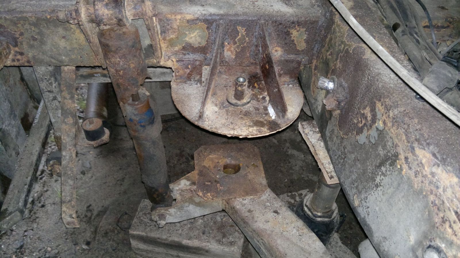

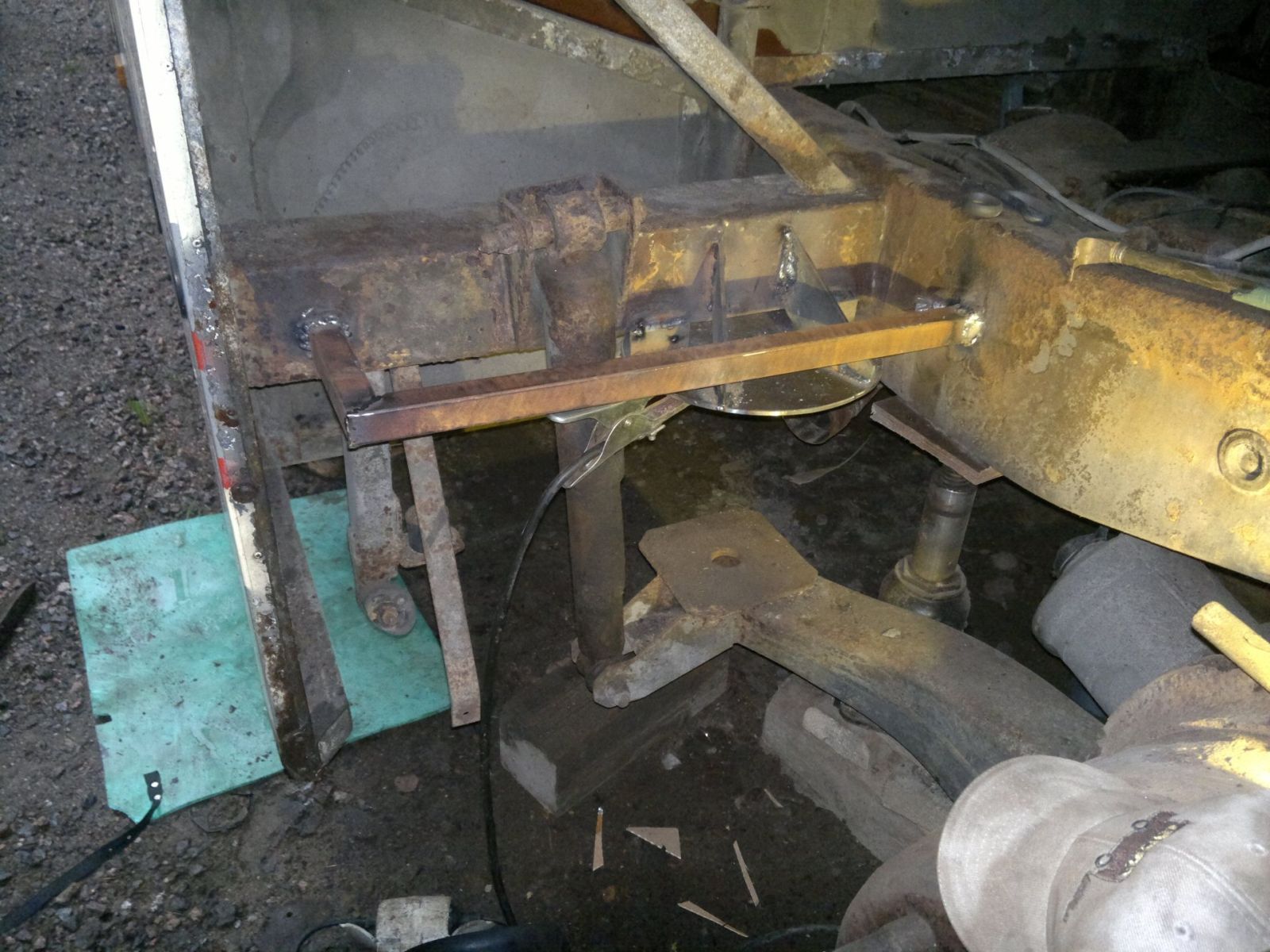

Tässä vähän alkukuvia purkamiselle :wink:

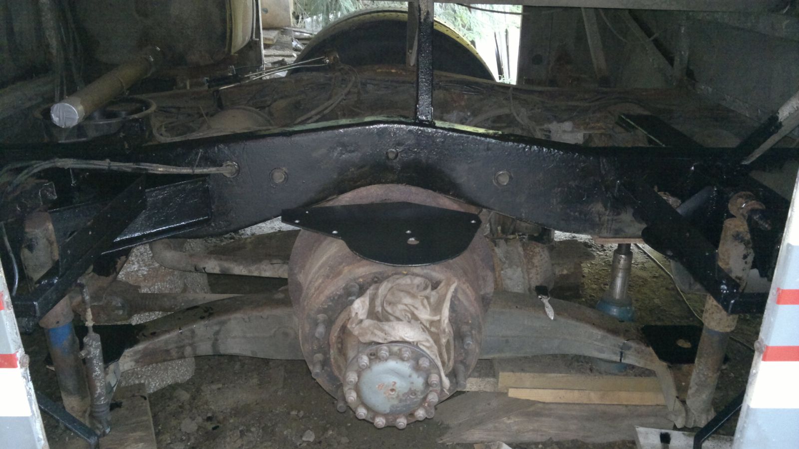

Ja nyt on kasaaminenkin alkanut, näyttää siltä et tänään vois saada taas renkaat maahan :D

Lisää kuvia Tässä ollaan nyt .
Nyt homma alkaa oleen valmis :mrgreen: vastusteli loppumetreillä, oven puolinen etupussi oli pudonnut pois toisesta reunasta :cry: aikansa kun ähelsi niin nappashan se kiinni :lol:

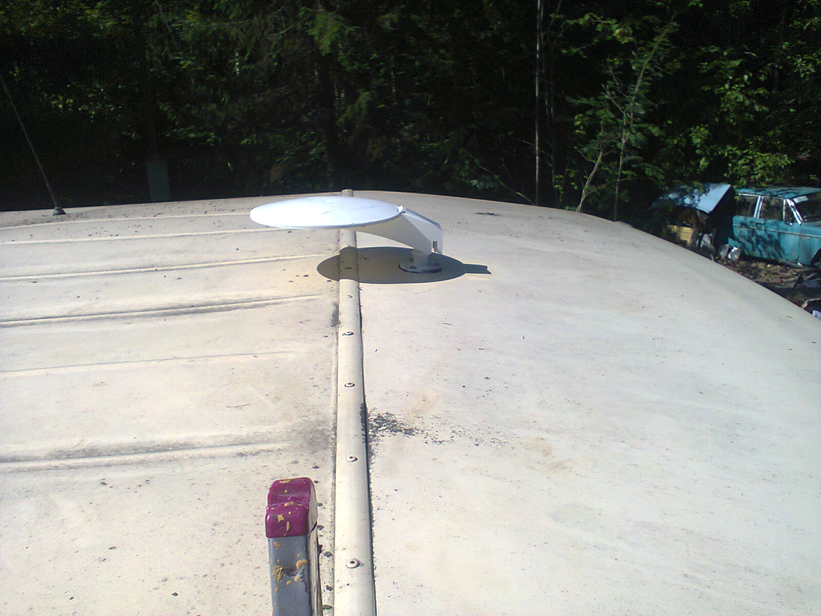

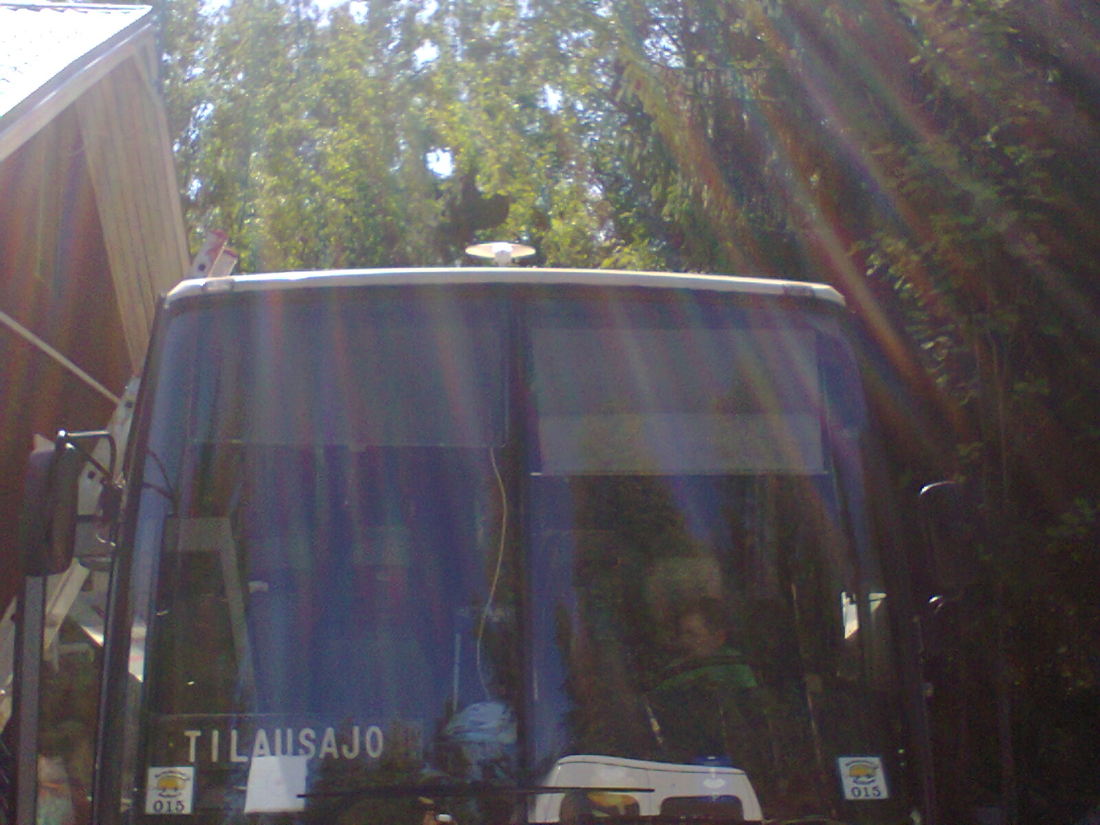

Ja taas jotain pientä saatu tehtyä eli antenni löysi paikkansa katolta.

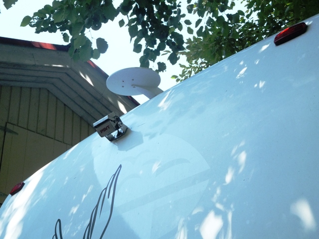

Kiinteä asennus? siis ei mastoa, mitä materiaalia sulla toi katto? etuosa kai lasikuitua ainakin, näkyykö kuva, toi alu-lista on kai niin pieni ettei ota häiriötä.
Meillä laitoin perään keskelle (lasikuitua) ja kaapelin ujutin ilmanpoistokanavan kautta.
Ei tarvinnu tehdä muita reikiä kuin jalan ruuvien reijät ja sikaa väliin.
Peltikatto antaa häiriötä ja antennia pitäisi nostaa mastolla noin 30 cm.
bussi triax.JPG (156.73 KiB) Katsottu 27267 kertaa
