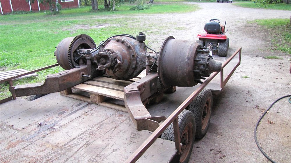

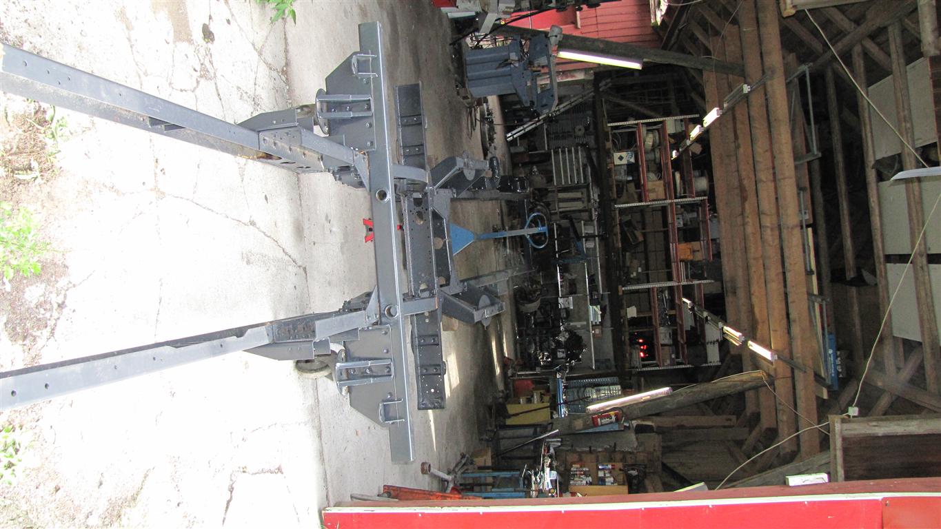

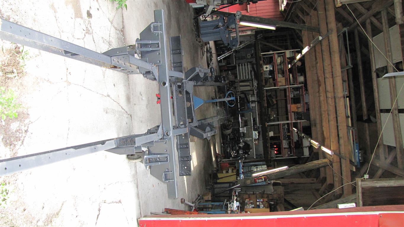

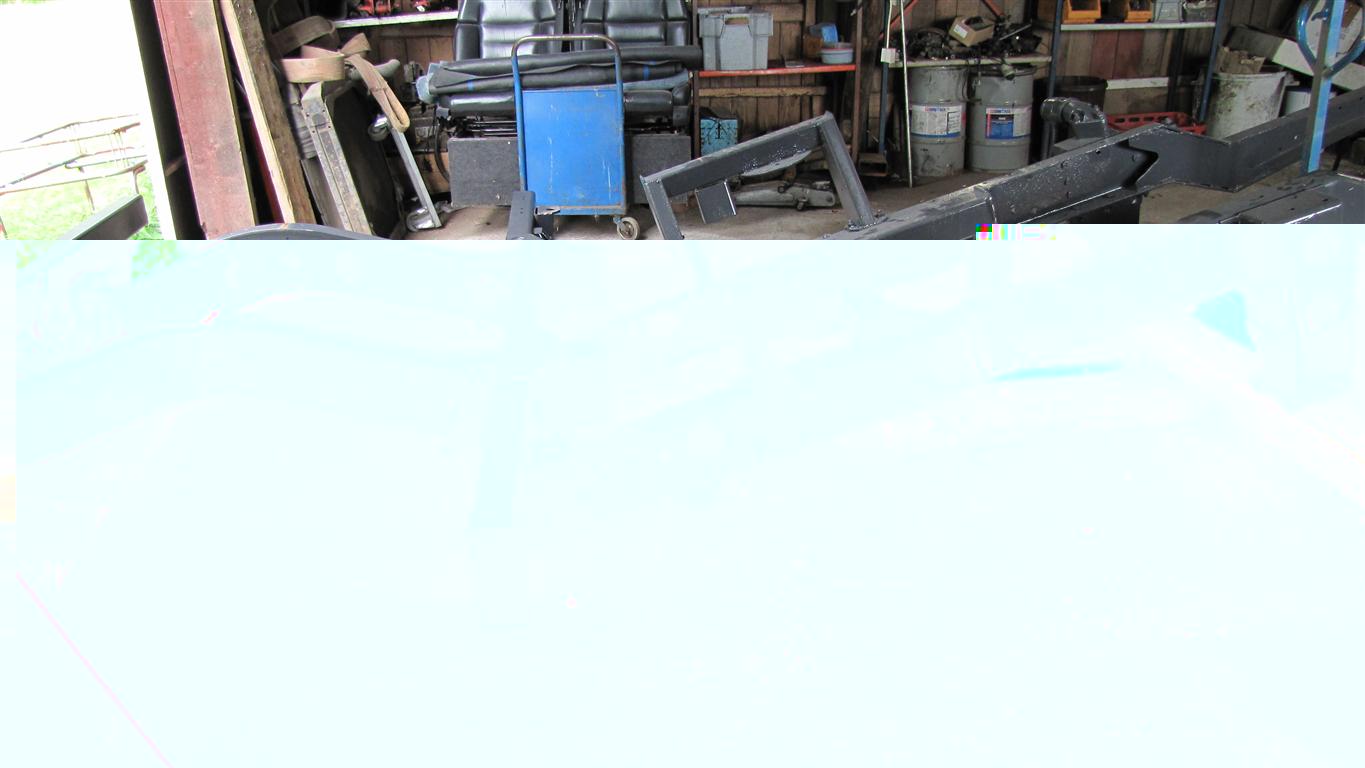

Vähän kuvia osista.. Josko pian pääsis rakenteluun eikä purkamiseen..

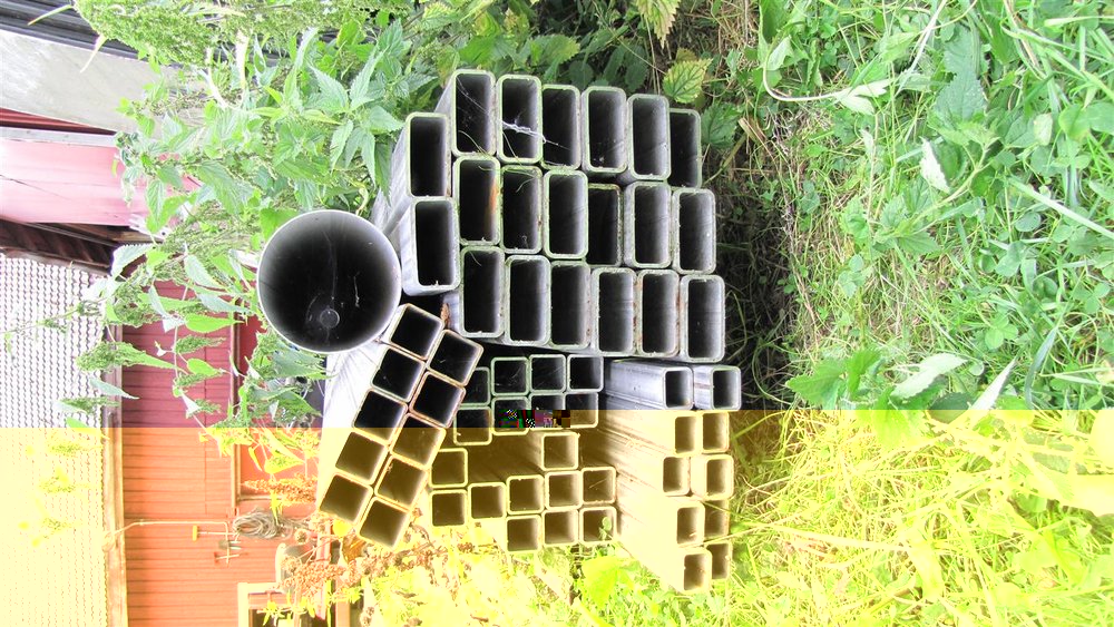

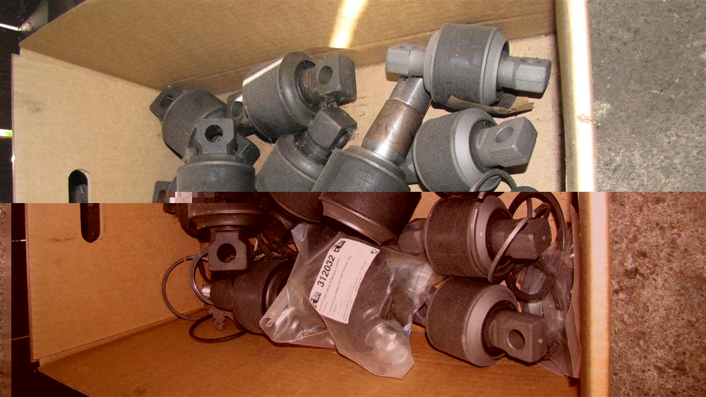

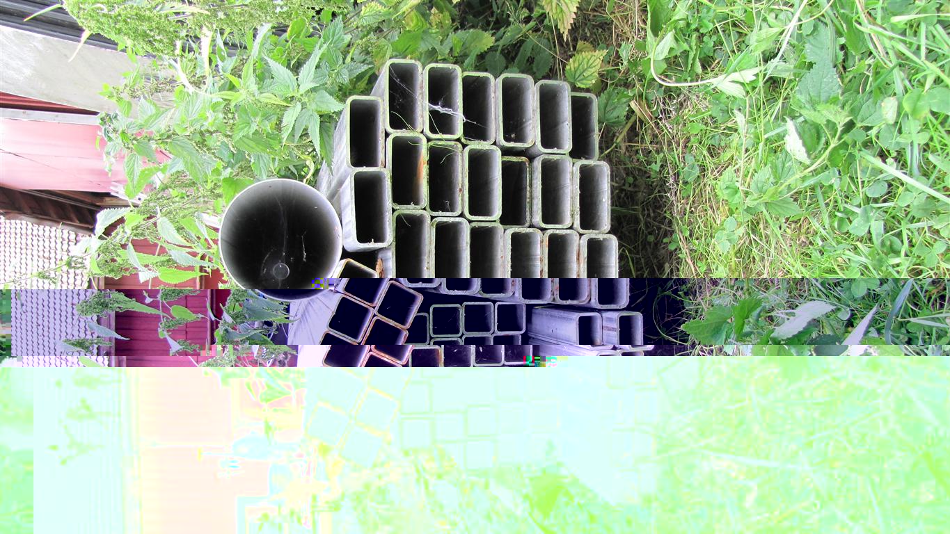

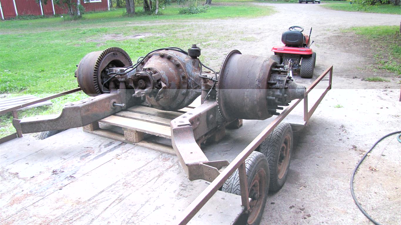

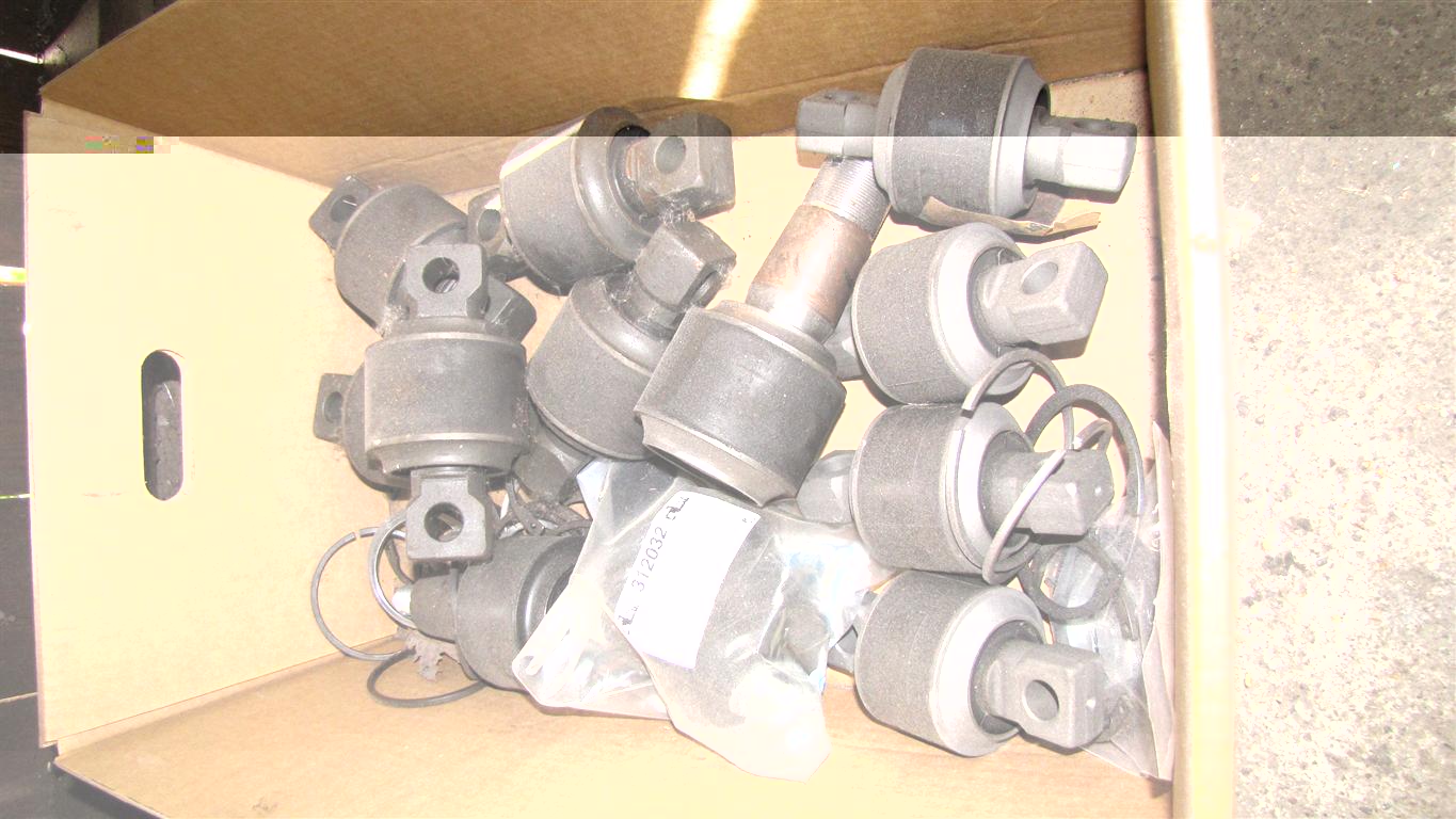

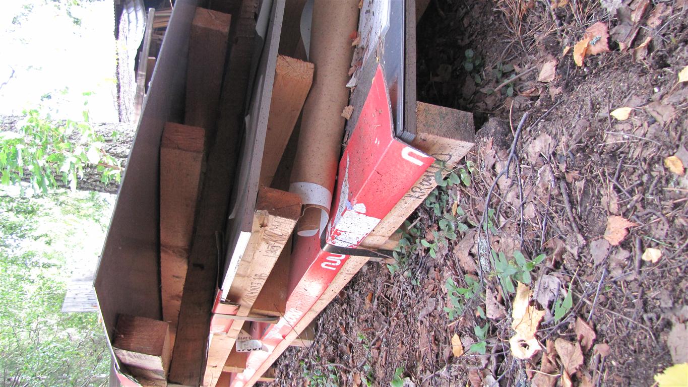

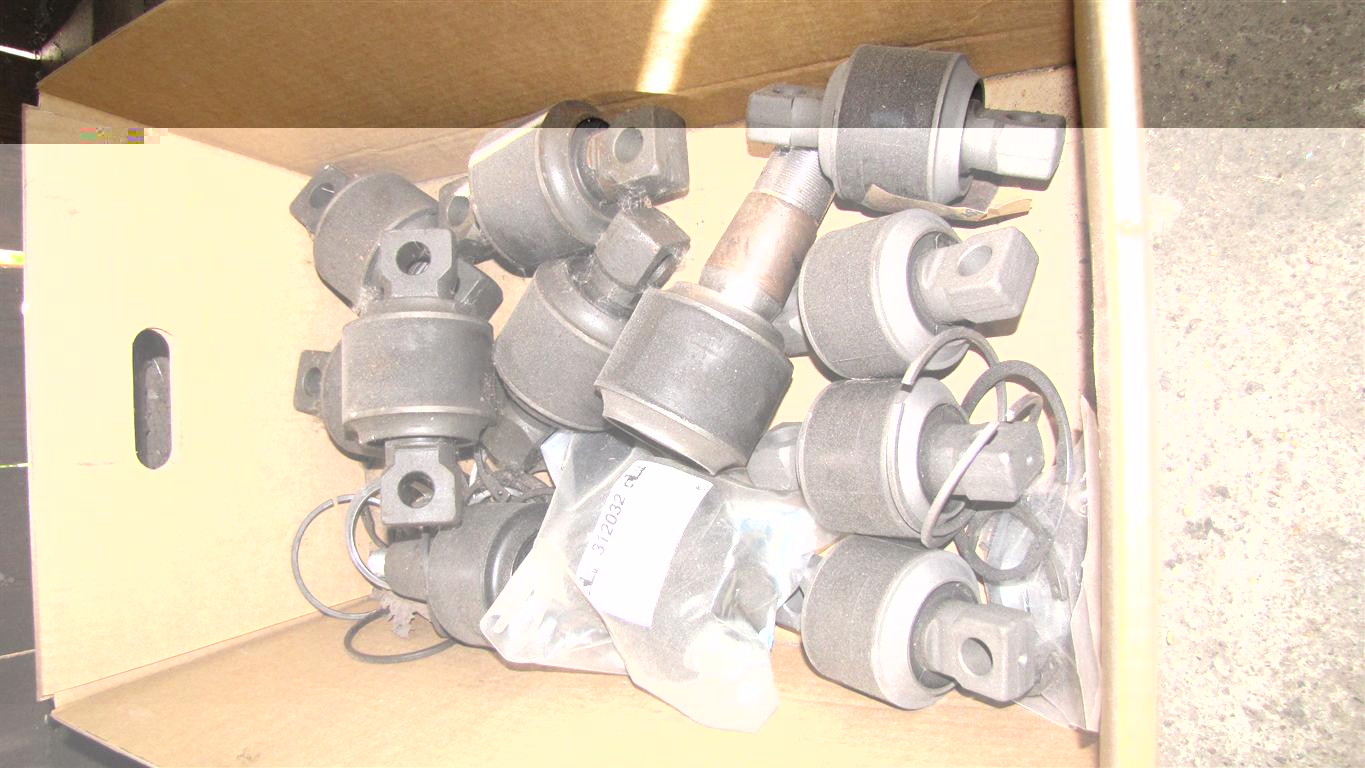

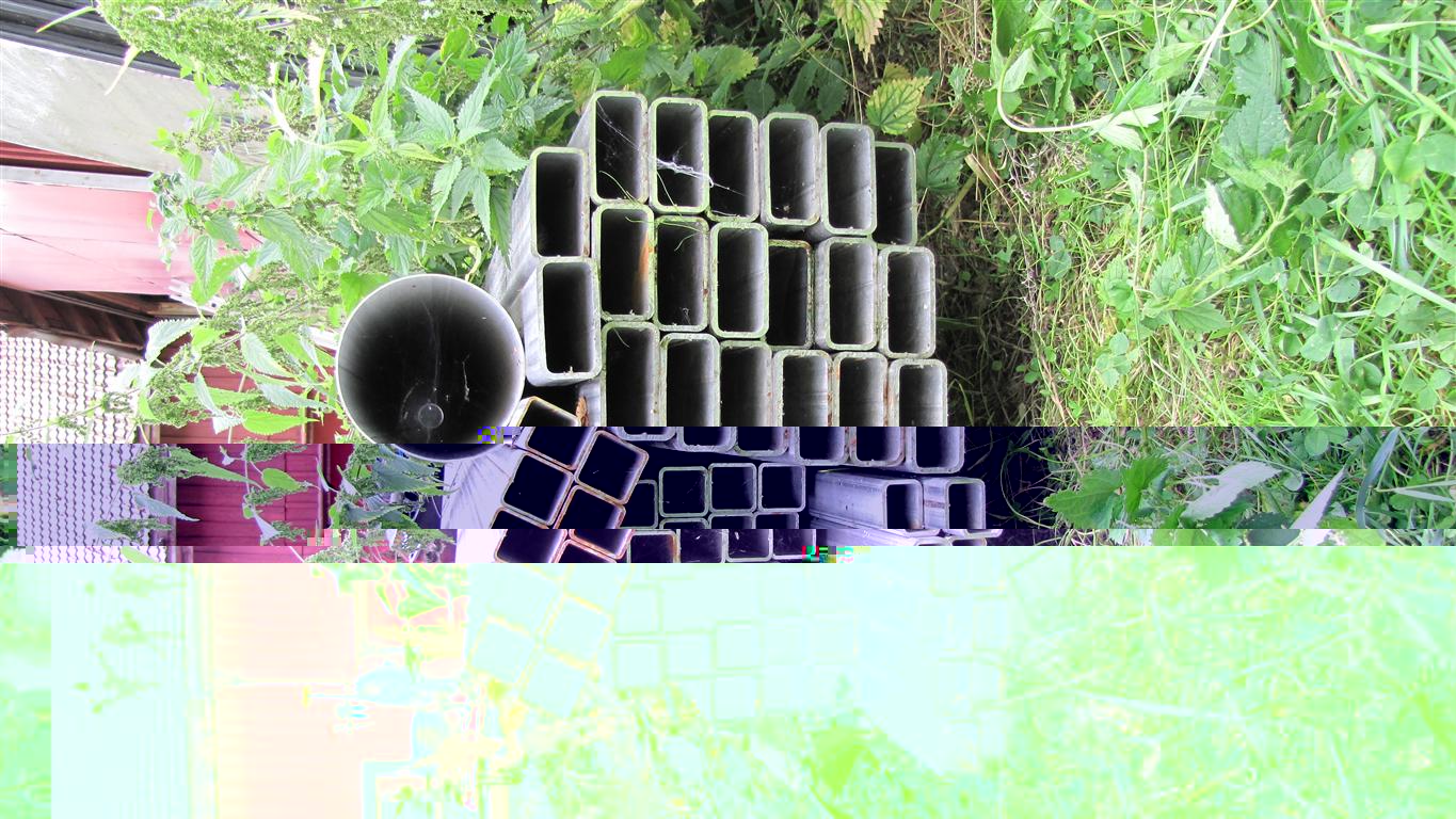

Ja vähän uus hankintaa rojektiin...

Jätän korin luultavasti alaslaskettuna pihavarastoksi.. Olisi ihan hyvä talvisäilö parille harrasteautolle :)
Kunhan tässä varmistuu että en yläosaakaan tarvitse niin lasit saa ottaa vaikka kaikki kunhan reiät täyttää muovitetulla tai galvanoidulla pelleillä :)
Jos saan siivottua nuo minun romuvarastot niin saa lähteä koko kori.. On lähtenyt muutaman vuoden sisään tonnitolkulla metallia pois. Ja vielä on runsaasti.

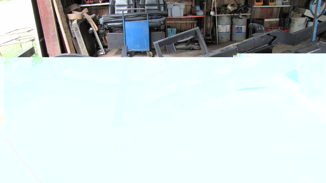

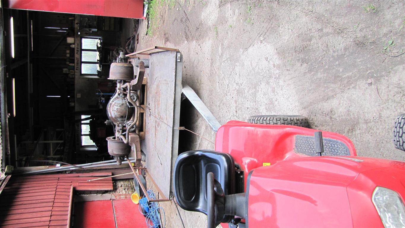

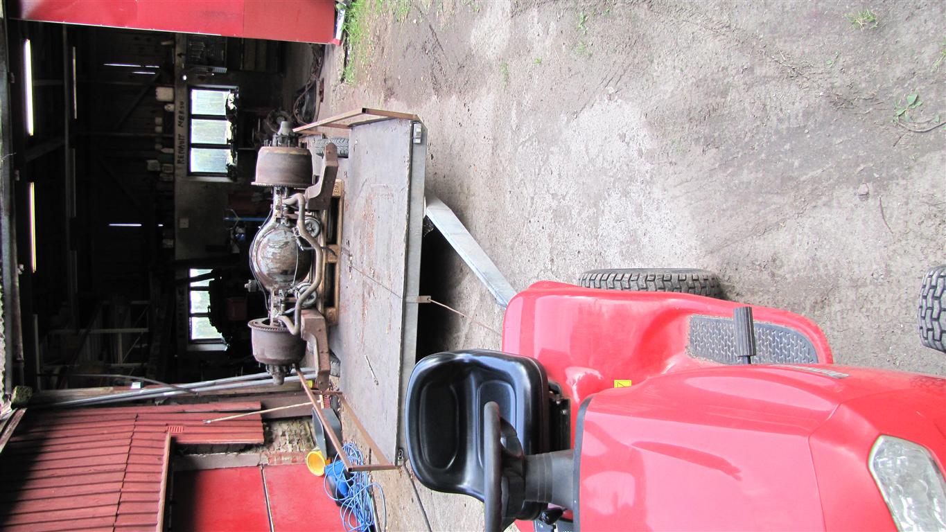

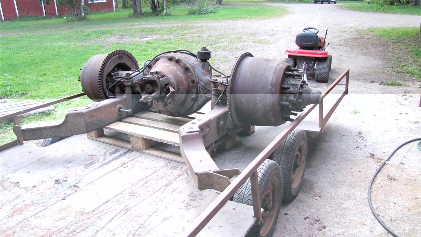

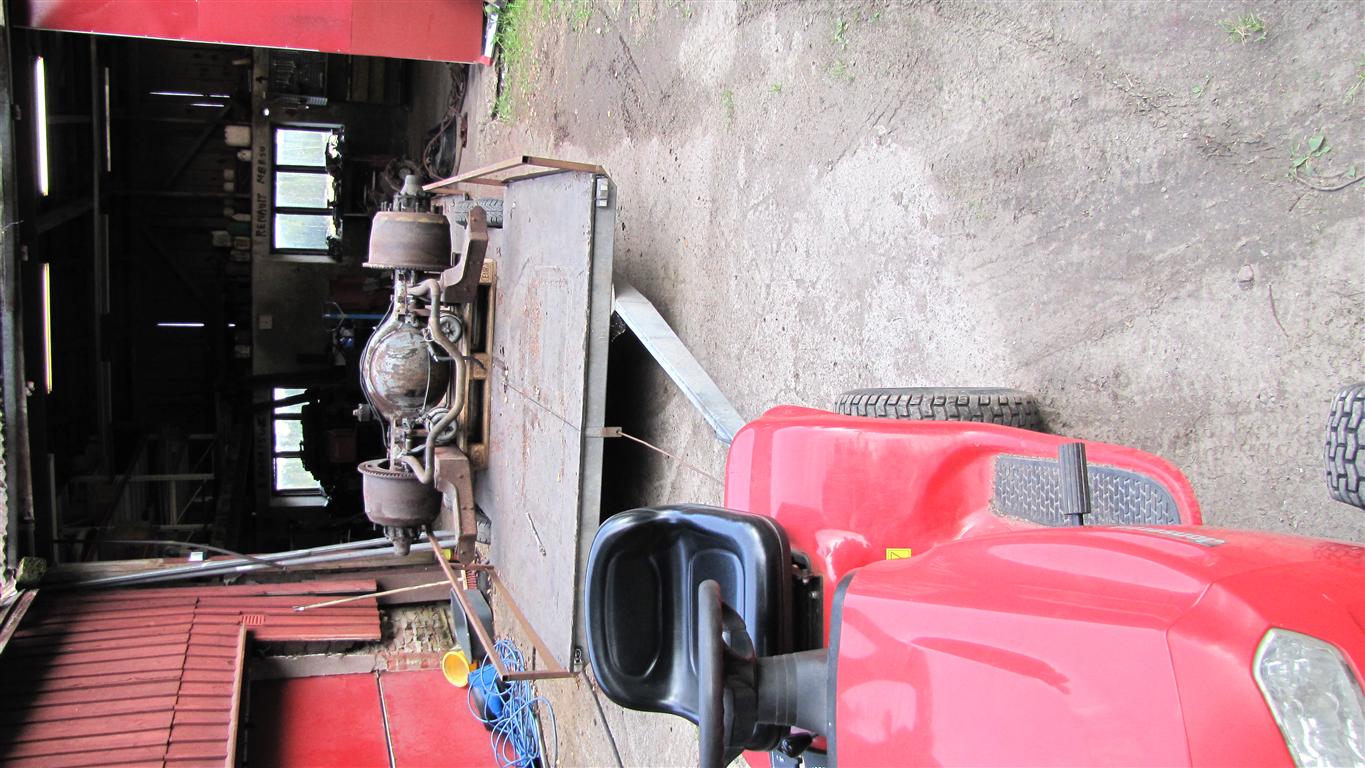

Piti vahvistaa Bilteman moottorinostinta ennekuin perä nousi kärrylle.
Maanataina kuskaus hiekkapuhallettavaks :)
Mitähän viranomainen tykkäis kun tolla yhdistelmällä ajais Nurmijärveltä Jokelaan ;)
