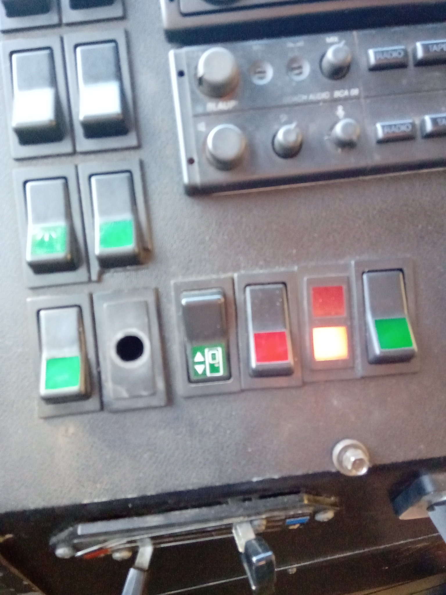

Sitku vielä tietäis mitä noi kaikki namiskuukkelit tekee kojelaudassa. Ohjekirja hyödytön.

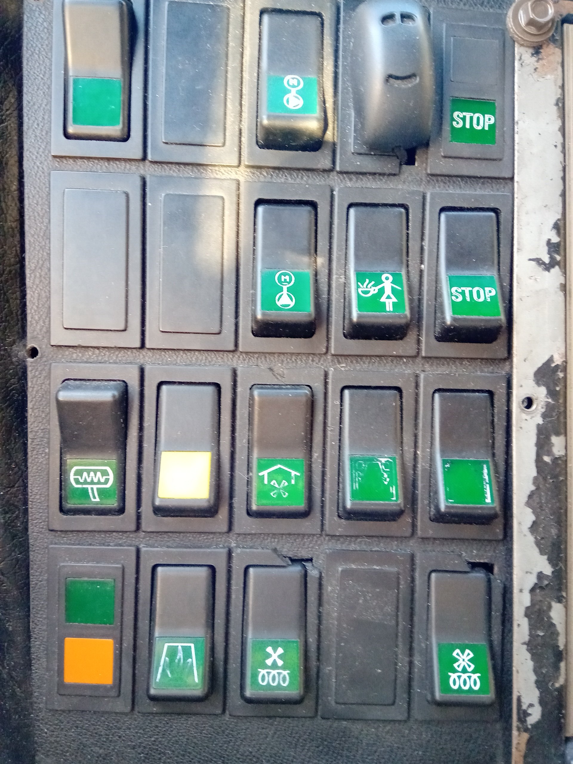

Kuvia
Kaksi vasenta tiedän, siitä seuraava punainen nappi suhauttaa etuoven ei muuta ja viimeinen vihreä ei tee mitään.
Mitä noi M jutut on? Ja nuo kaksi kulunutta suhauttaa jotain.

Tsiisus kirjoitti: 20 Huhti 2021 18:21Kuvia
Noissa kolmannen rivin kuluneissa napeissa näkyy vielä kattokanavien merkeistä jotain jäänteitä, eli suhaus voisi tulla kattokanavien raitisilmaluukkujen paineilmaohjauksesta.
Tuo M merkki on sähkömoottori ja tuollainen kolmio on pumppu, eli kuvittelisi sen jokin vesipumppu olevan. Jos tuolla olisi vain yksi tuollainen mä heittäisin että se olisi jokin taukolämmittimen tyyppinen ratkaisu..

Jule kirjoitti: 21 Huhti 2021 20:14
Joo kyllä niiden suhausten mukana kuuluu semmoinen peltinen kolahdus alustasta.
M napista jokin hurina kuuluu ohjaamosta, mutta mistään ei tunnu puhallusta.

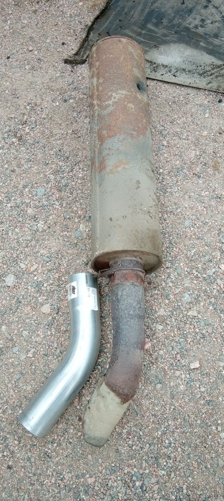

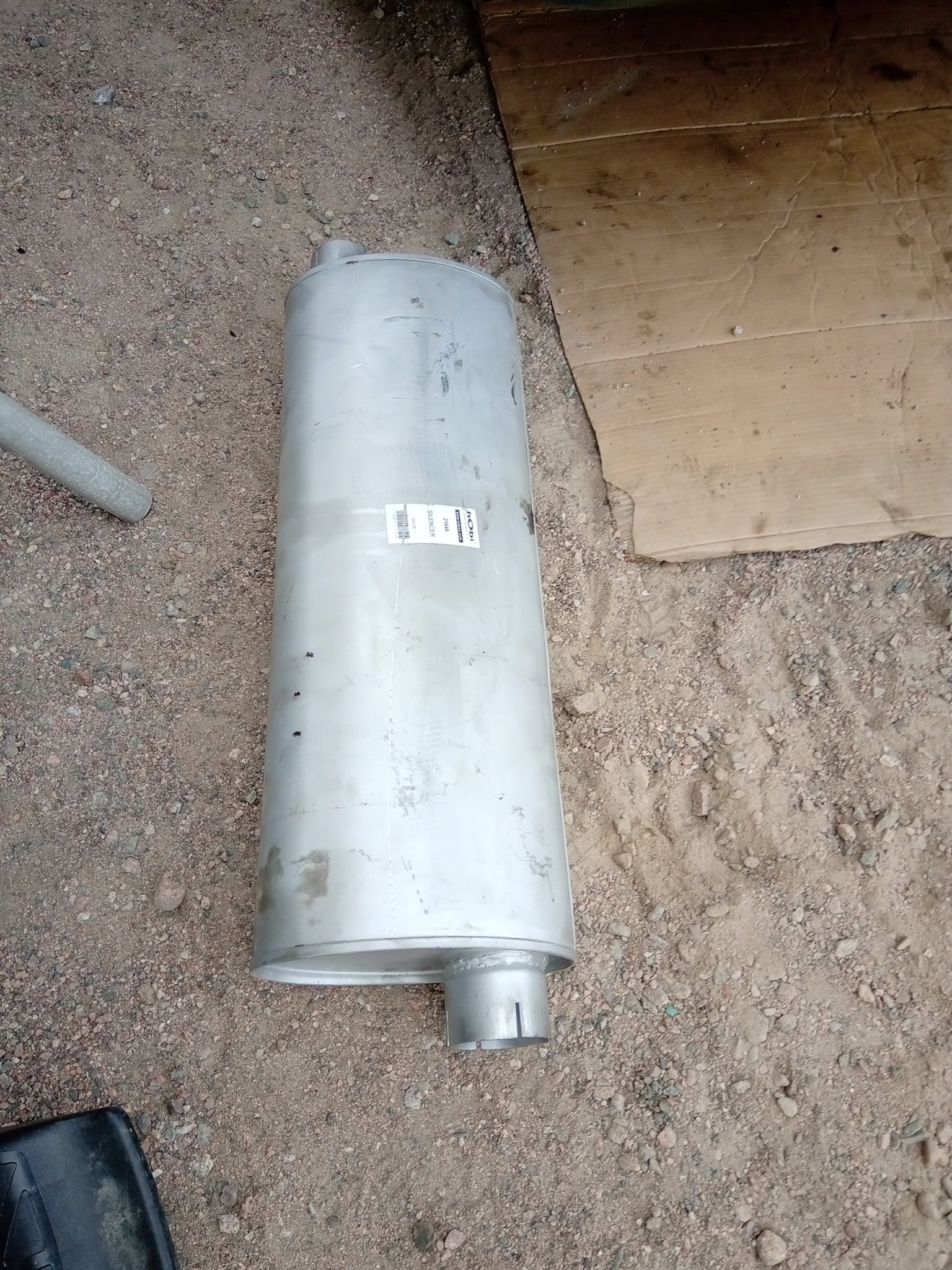

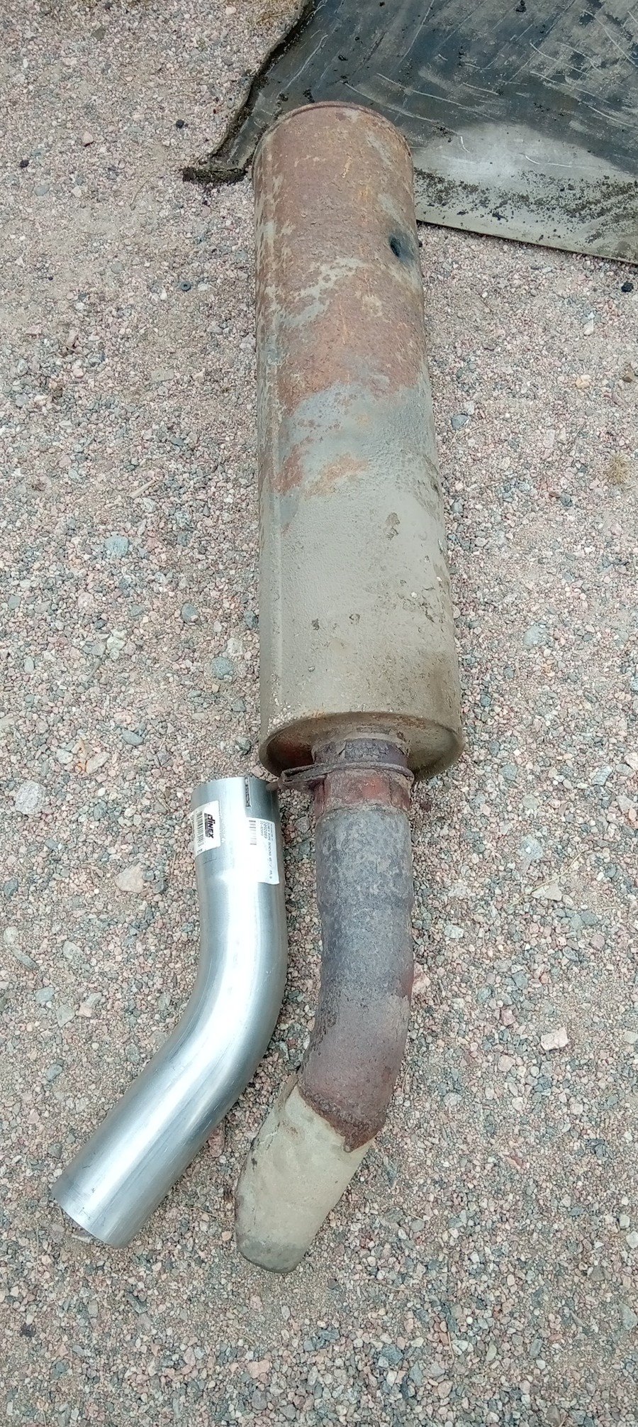

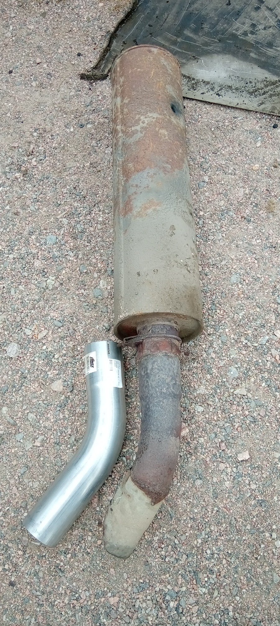

Uusi pakoputki paikoillaan. Semmoiset 6h meni kahdelta äijältä äheltäen.
Ruiskupumpun korjaukseen ei löytynyt tee-se-itse-miehiä niin varasin ajan Originatorille maanantaiksi. Sieltä sen sitten haen "pienen" laskun kera ja homma tulee kerralla kuntoon.

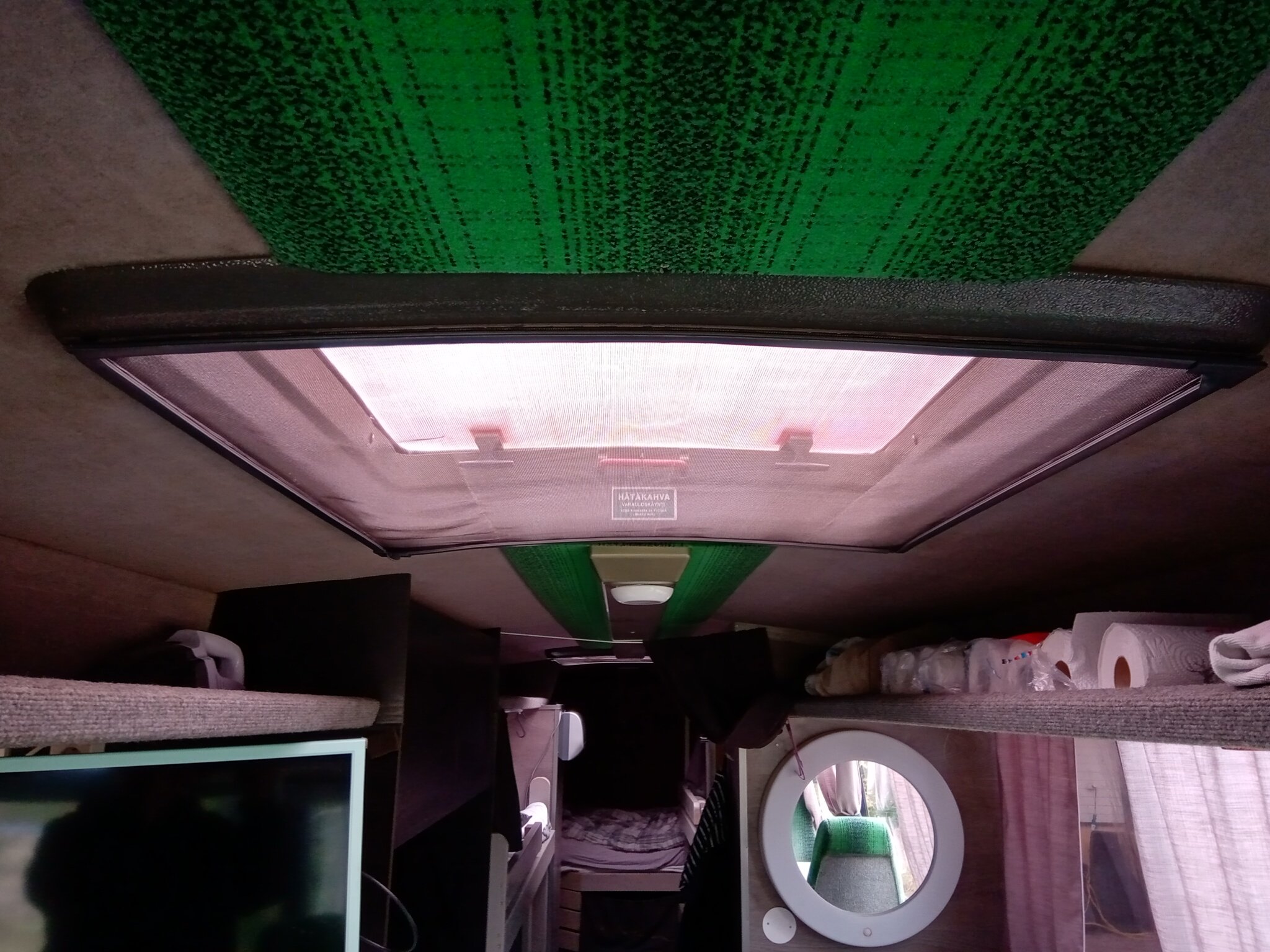

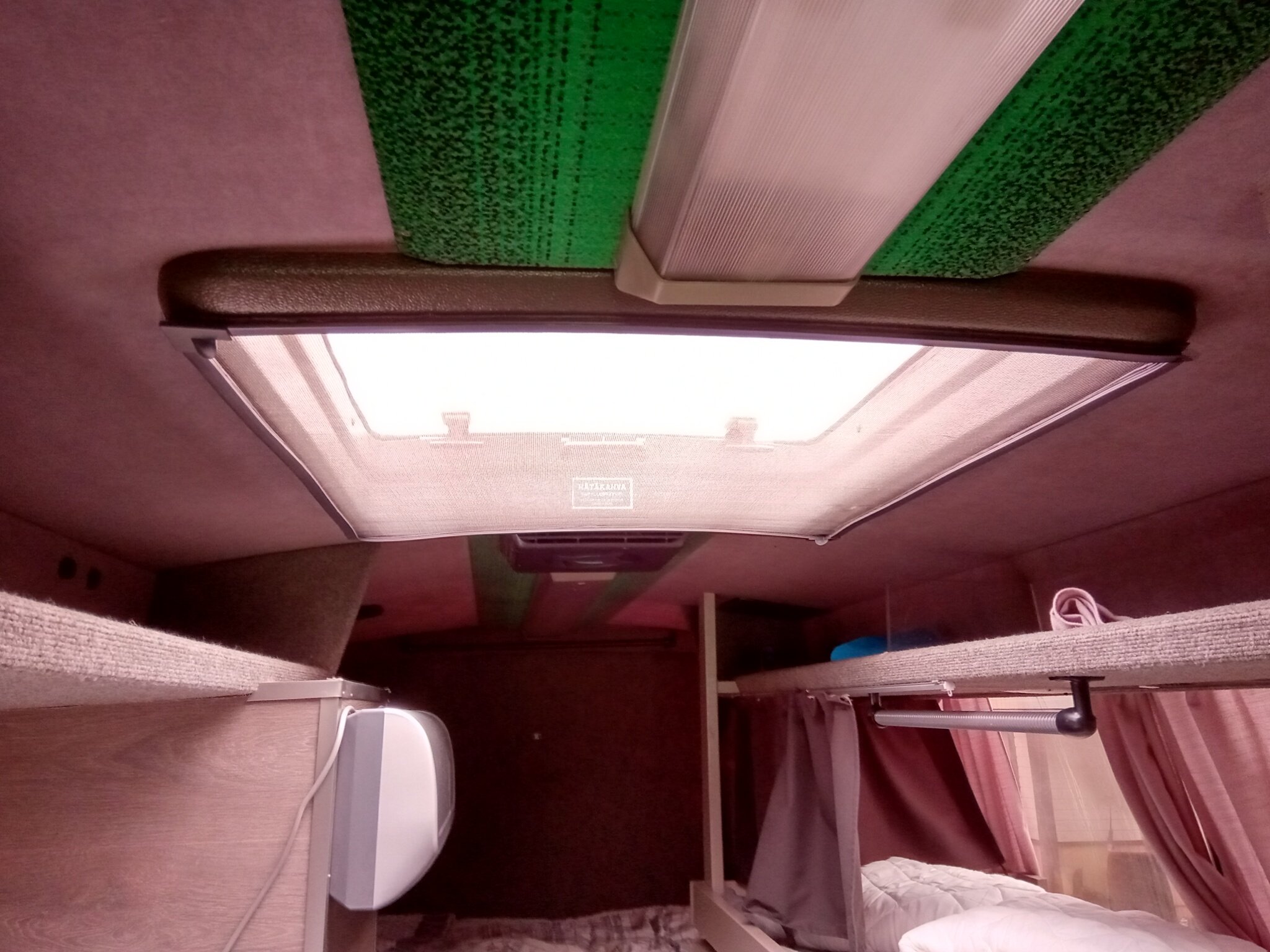

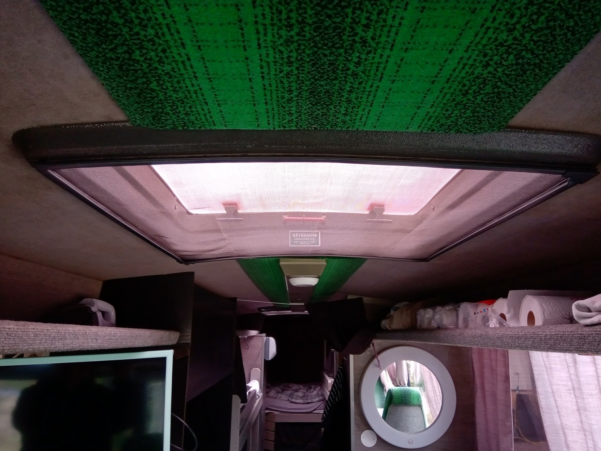

Kärkkäiseltä hain hyttysverkkoa magneettikiinnityksellä kattoluukkuihin. Yhdestä paketista riitti just ja just kahteen luukkuun "nauhoja". Verkkoa jäi ylikin.

En ole muita katkaisimia löytänyt. Ainut mikä suhauttaa jotain alustasta/etuoven luota, on tuo oikeanpuolemmaisin punainen nappi. En ole tainnut kokeilla auto käynnissä.
Miten nopeasti auton pitäisi laskeutua? Ja miten saisi nopeasti tonttiin leirissä?
