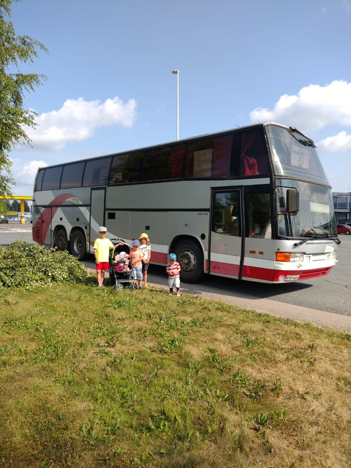

Tuota on liikkeellä näköjään kun itseltä hajosi kans pari viikkoa sitten. Minunkin pienen bussin rattia piti ihan tosissaan kaksin käsin kääntää risteyksissä.Mikaeli kirjoitti: ↑27 Kesä 2021 10:15 IMG_20210626_204418-01.jpeg
Pakollinen kuva: ekalla yöreissulla. Vaikkakin sekin meni pieleen kun auto hajosi, yö nukuttiin kotona. Kuvan otto hetkellä ohjaus tehostin vielä toimi, tuohon se sitten hajosi.
Onneksi välille ei jääty ja lapsilla oli kivaa. Niitä ei pikku viat rassaa, kunhan saa istua bussin yläkerrassa niin kaikki on hienosti. Aikuiset kai murehtii liikaa...

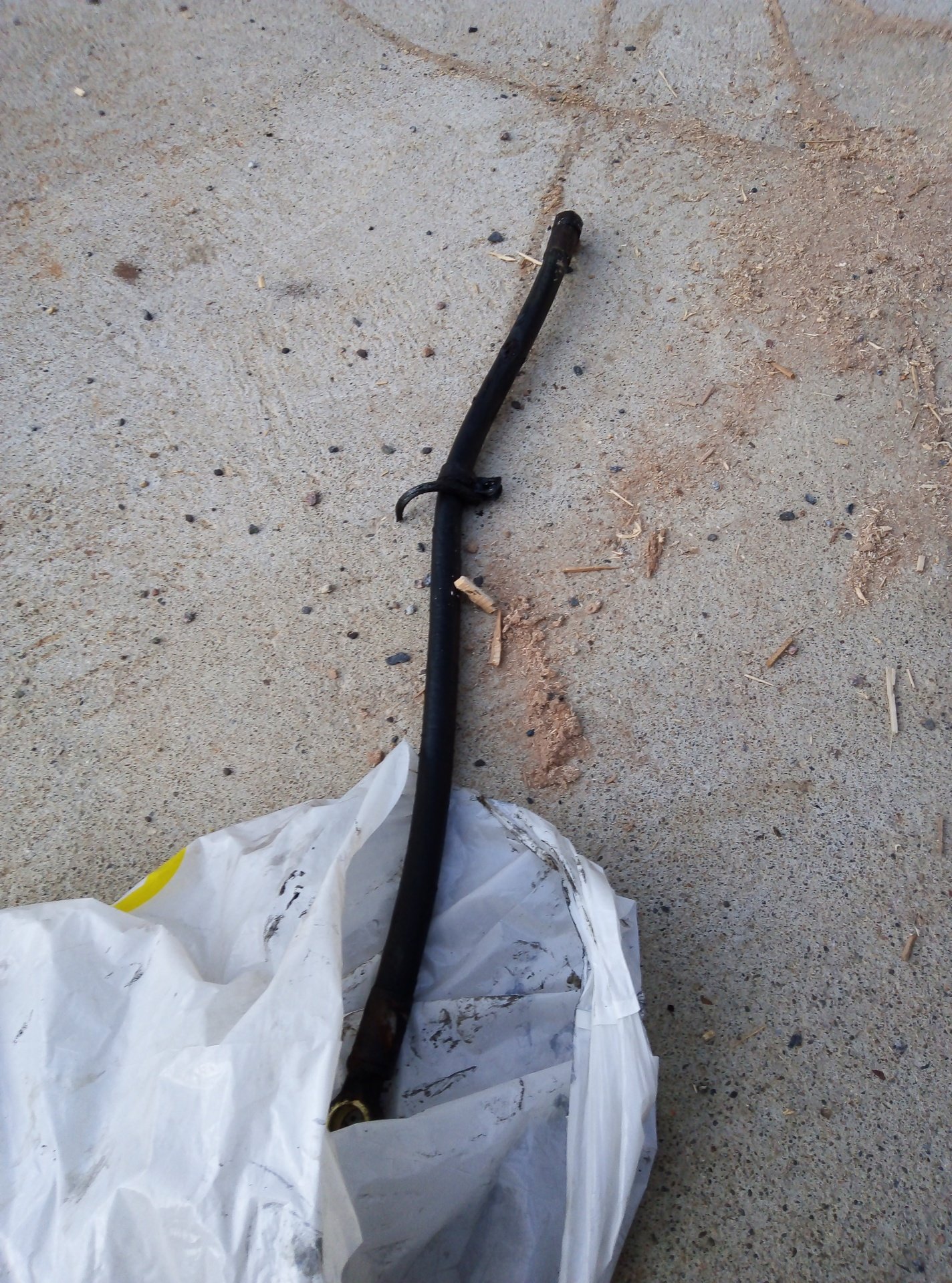

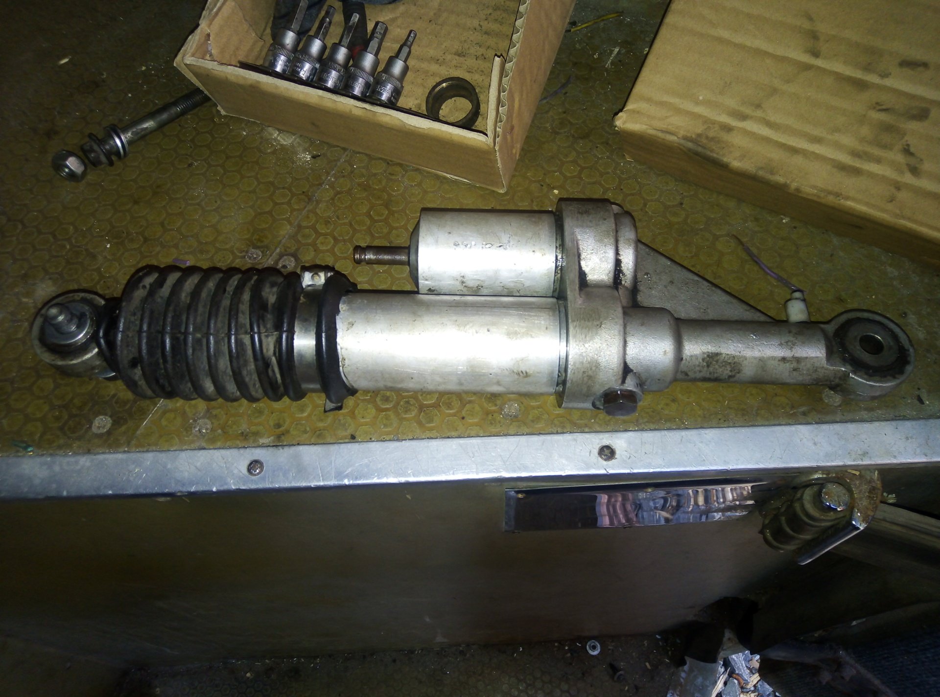

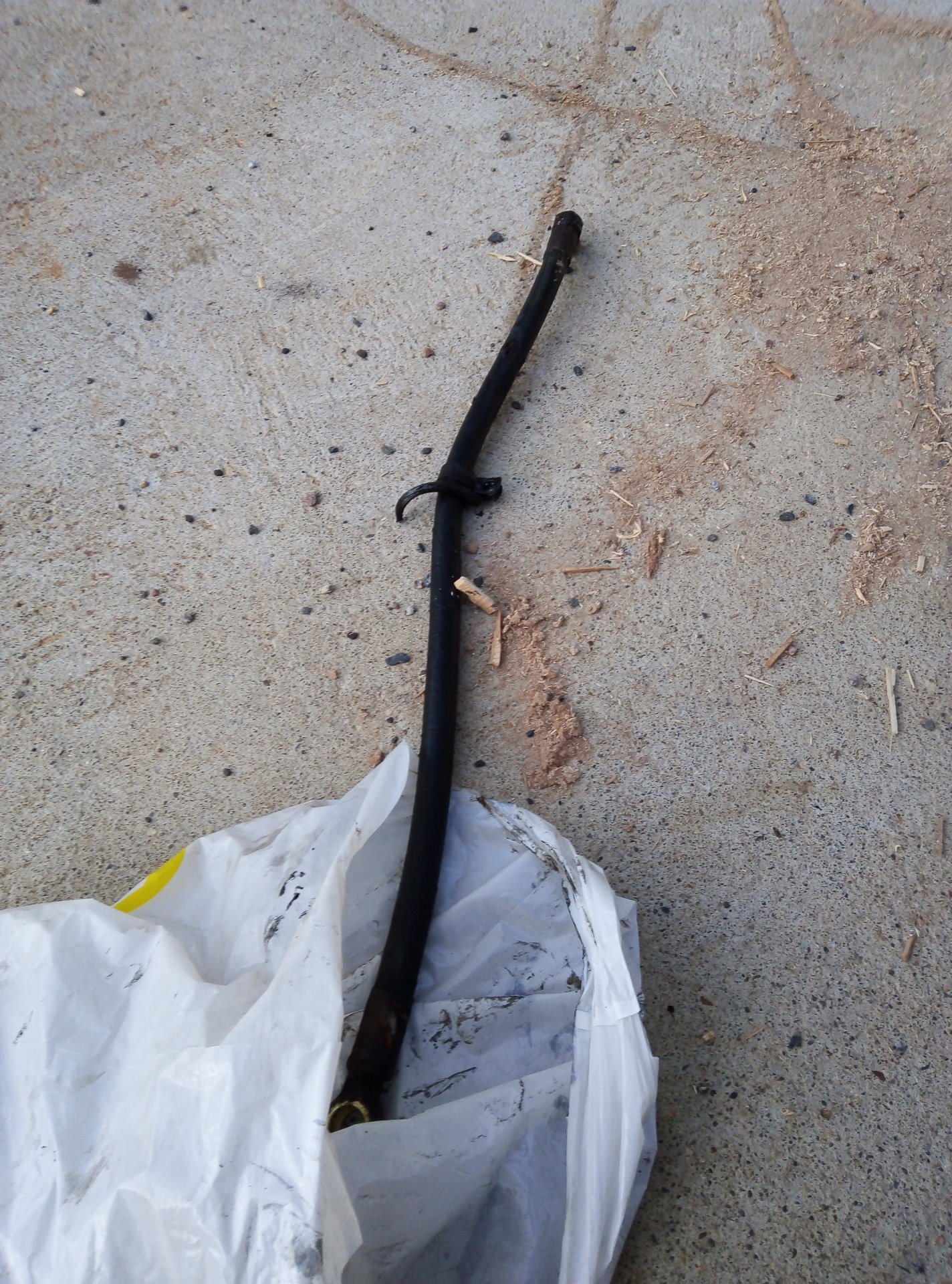

Tämmöinen pätkä aiheutti ohjauksen jäykistymisen. Onneksi oli helpossa paikassa. Ja syy hajoamiselle oli ns markan vika. Ilmainen vinkki kaikille, kumiletkua ei saa asentaa terävää rautaa vasten. Jos kiinnike hajoaa remontissa se joko korjataan tai korvataan! Terkkuja edelliselle asentajalle, tarjoan kahvit jos kehtaa tulla käymään
Ja jos joku tietää mistä saa korjaussarjan vaihteensiirron vaimentimeen tai ehjän/uuden vaimentimen maks. parin päivän palkalla, saa kertoa.
Jostain syystä se puuttuu kaikista purkaamon laatikoistakin ja uskoakseni nämä laatikot on sitten aika lailla synkroremppaa vailla (niinkuin kai omanikin

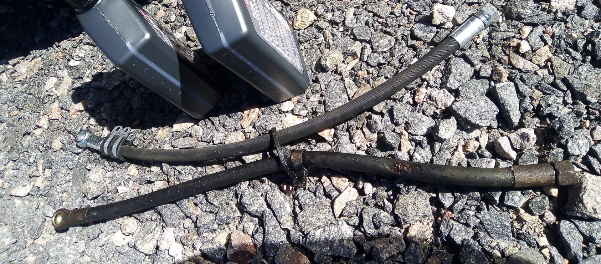

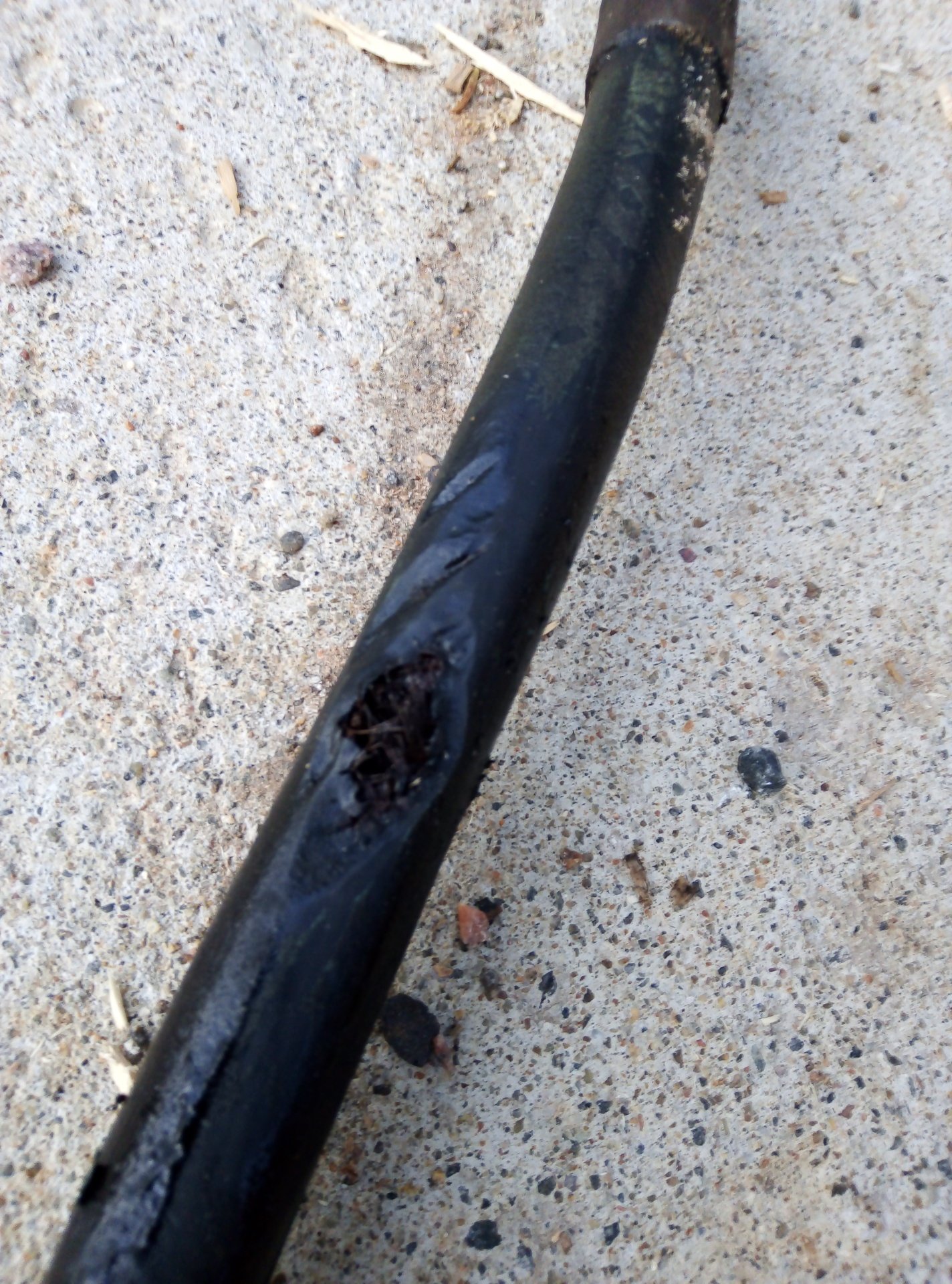

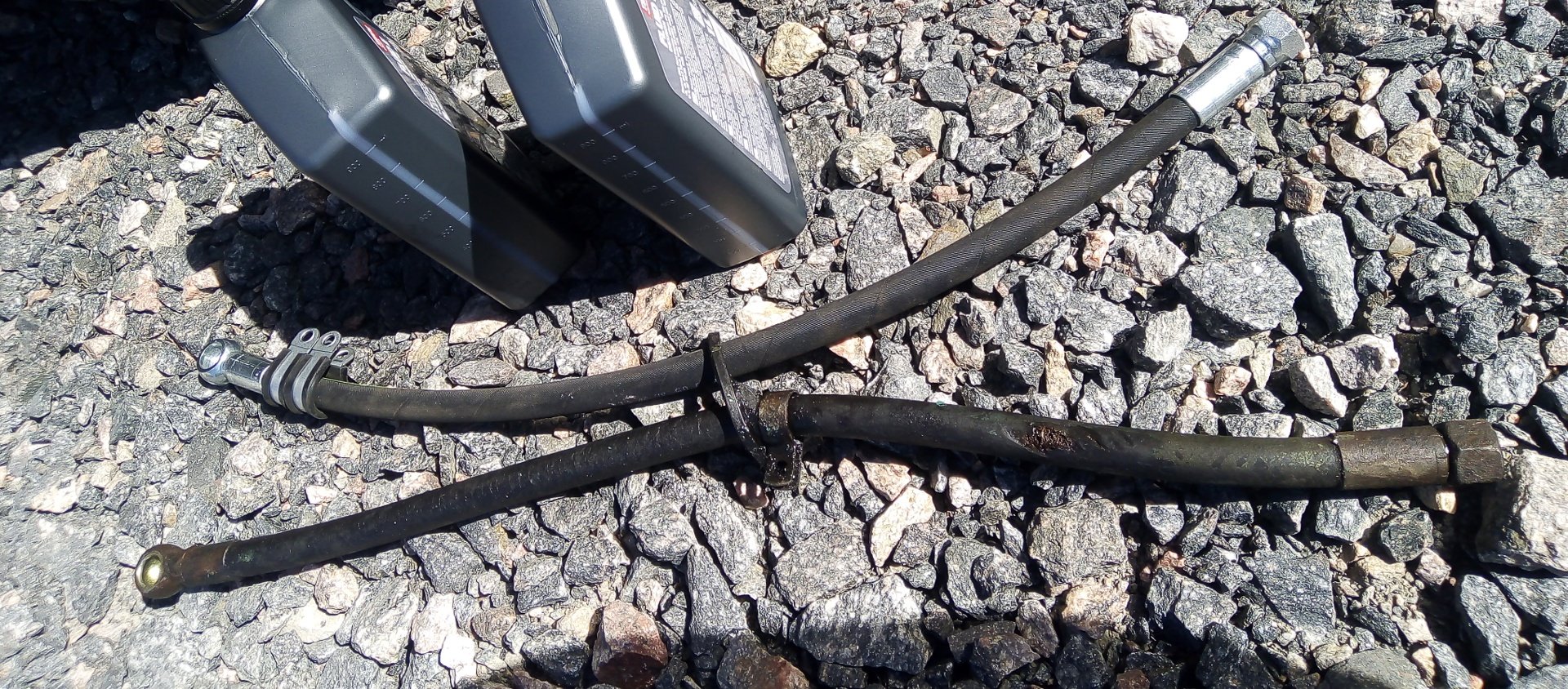

Viime viikon tiistai iltana kävin yllättäen kotona kesken työviikkoa, pistin ohjaustehostimen letkun kiinni ja täytin järjestelmän. Nyt toimii taas, jospa tämä kestäisi seuraavat 26 vuotta?
27e makso korjaamolla tehtynä letku, liittimet ja uudet kuparitiivisteet. Öljyä meni noin 8 litraa, selkeästi alle satkun remppa siis.
Samana iltana pukkasin "uuden" asentoanturin paikalleen, vaihteetkin toimii taas kepistä

Vielä kun viikonloppuna purettiin, putsattiin, koottiin ja täytettiin öljyllä vaihteensiirtäjän vaimennin, parani toiminta selkeästi. Ehkä saisi olla vielä paksumpaa öljyä iskarissa, mutta kun mistään en saanut tietoa millaista, pistin paksuinta mitä löytyi kaapista. Jos joku tietäs oikean öljyn, vois vaihtaa. Vai vaatisko uudet tiivisteet, se selvinnee reissussa... Tuo "uusi" suojakumi on muuten vm 87 citroen bx:n takajousisylinteristä, löytyi nurkista, vähän kestävämpää kumia kuin scanian alkuperäinen

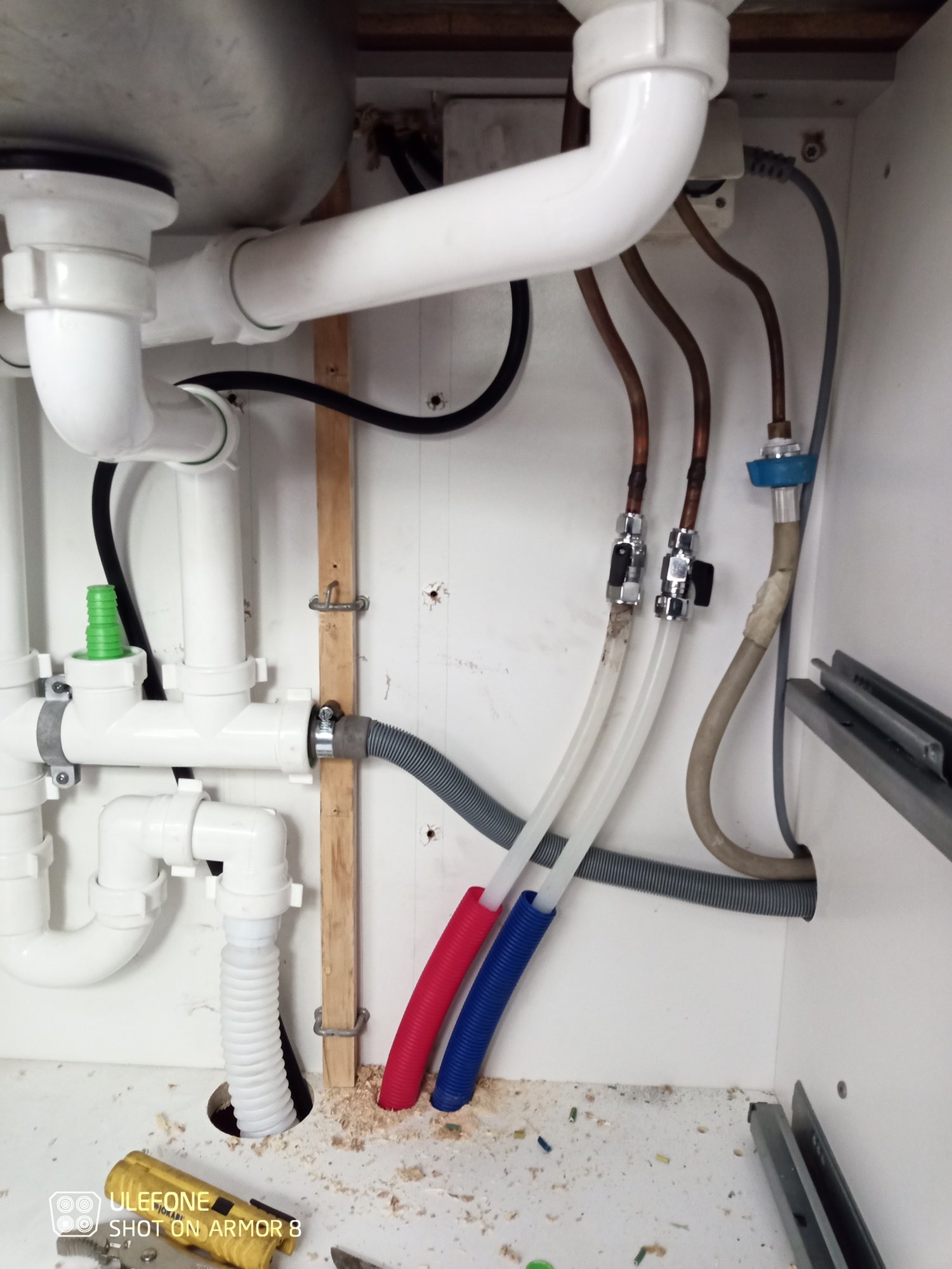

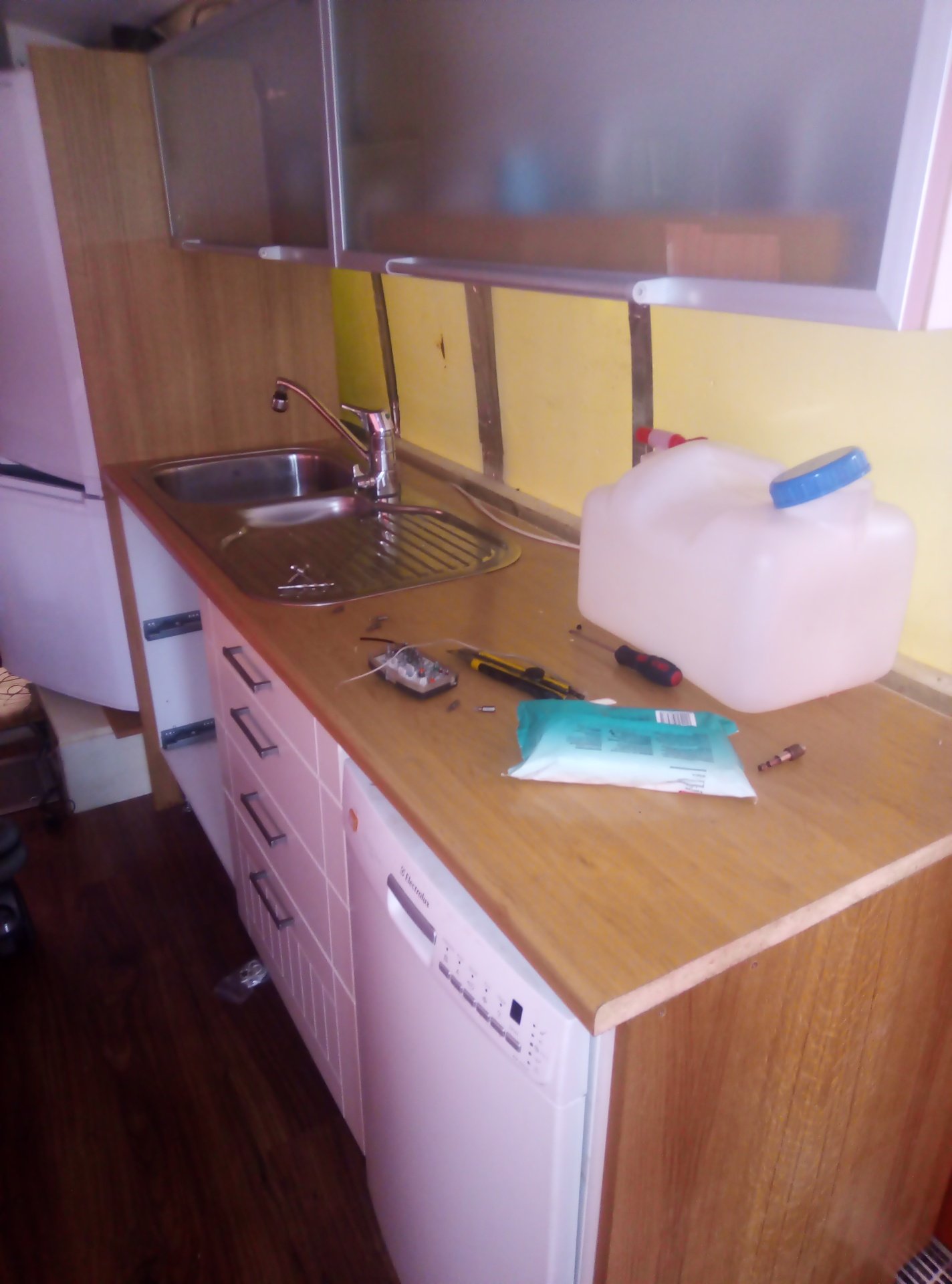

Tärkein osa asumisen kannalta, huomattu muutaman pihassa nukutun yön aikana, täytyi tehdä ensin. Tuommoinen parisänky siitä tuli, levitettävää mallia, 120-200 x 200 cm. Materiaalina kaikkea bussin mukana tullutta vanhoista sängyn rungoista. Levitys on tärkeää sikäli että kulkeminen taakse on helpompaa, kun sänky kapealla. mutta taas tässä vaiheessa, kun yksi vauva nukkuu vieressä, leveässä sängyssä on enemmän tilaa nukkua. Kai tuohon tulee 2 x 80 cm patjat noin niinkuin omaan käyttöön, mutta voi tarvittaessa muuttaa helposti jatkossa.
Seuraavaksi sitten toiseksi tärkein, pöytä ja etenkin tiskiallas, jotta on jotain sellaisia paikkoja, joihin 1-2 vuotiaat ei yllä helposti, mihin laskea ruokia ja astioita. Pikkuveljellä oli sopivasti keittiöremontti, kiitos pöydästä ja hanasta
varmaan tarttis vaan väliaikainen putki vetää pihalle altaasta, kun kuitenkin joku kaataa sinne jotain...
Sitten käytiin johtojen kimppuun. Kaikki irropäät ja liittimet ihan ensimmäiseksi piiloon. Tähän käytin kattoilmastoinnin isompiin johtoihin sokeripaloja ja pienempiin valojen ym johtoihin laitoin jatkoabikot. Olisiko ollut noin 50 irtokarvaa. näistä saa sit myöhemmin helposti pöllittyä sähköä, kun kytkee tarvittavat johdot hupisähköihin, niin on valmis runkoveto käytössä. Tästä johtuen mulla tulee hupisähköjen sulaketaulu (mallia citroen xantia) auton omaän sähkökeskukseen, jotta voin käyttää näitä valmiita johdotuksia. Täytyy vaan vetää uusi syöttökaapeli hupiakuilta keskukselle.

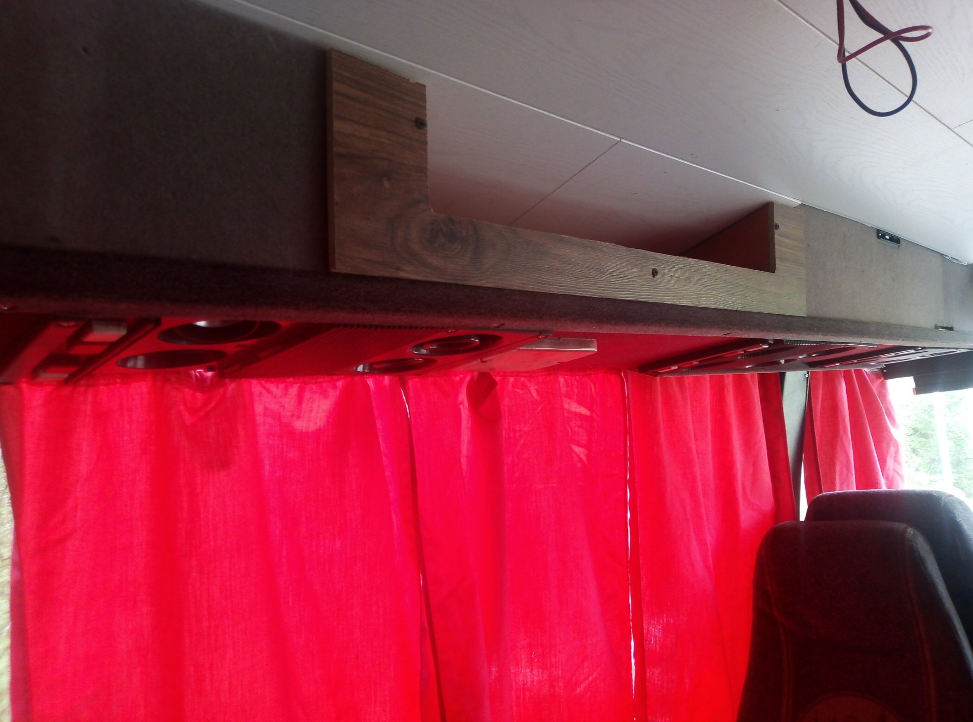

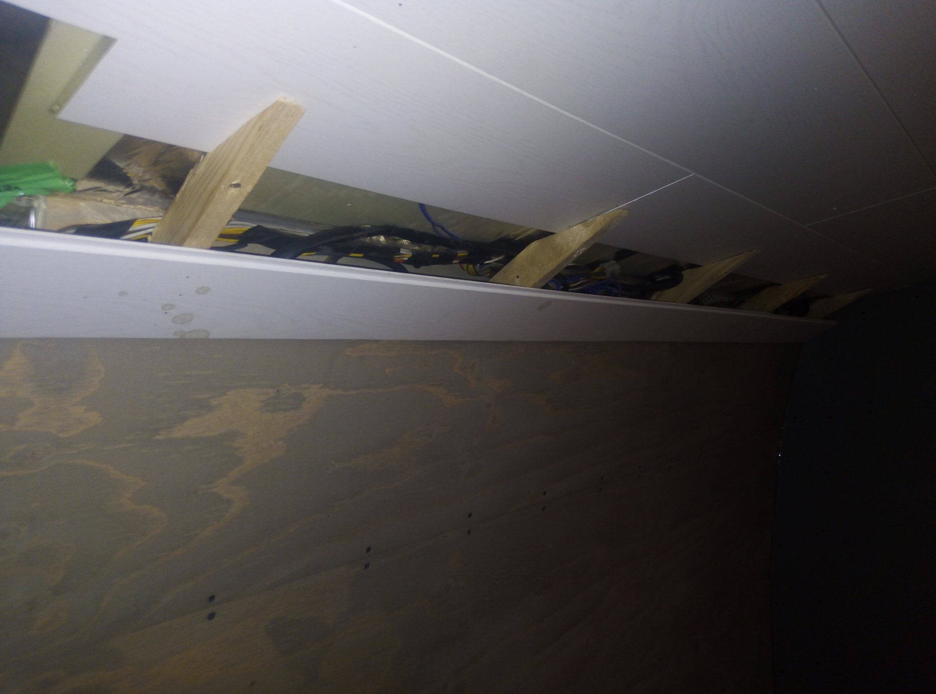

Jotain kuvia tulpattuje sähköjen piilottamisesta, lähes kaikista puuttuu joku etulauta tms vielä koska valosähköt ja 230v pistoeasiat on laittamatta. Jospa nöistä joku kohtalotoveri saisi apua, "ainakaan noin en tee" tai jopa käyttökelpoisia ideoita

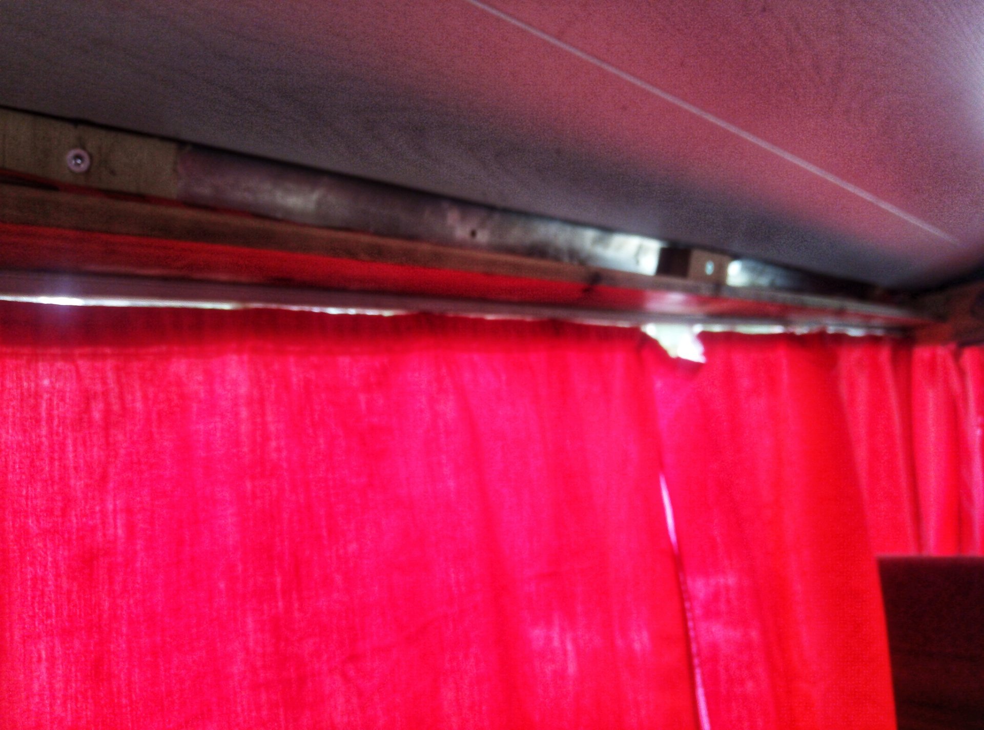

"Olohuoneen" ikkunoiden päälle tuli tuommoinen verhokiskon kiinnitys lauta, minkä päällä johdot lepää. Tuohon etureunaan tulee samanlainen mäntylauta ruuvikiinnityksellä peittämään johdot ja verhokiskon. Ruokapöydän päälle askartelin alkuperäisosista takaisin tuon valokotelon muuten, paitsi upotin tuollaisen "akuankkakotelon" siihen. Kotelo on kiinni 1 ruuvilla, eli sen kautta pääsee sähköihin käsiksi jatkossakin.
Makuuhuoneen katossa eteen tuli yksi teräksinen vinotuki, siispä tein johdoille vinon kotelonkin. Eikä tarvi edes listottaa, kun tuohon laittaa eteen täysileveän kattopaneelin, sen urospontti osuu kattoa vasten tiiviisti, ainakin teoriassa.

Meillä hoidettiin "väliaikainen" viemäröinti altaan alle semmotteella kauhian kokosella kanosterilla, todettiinkin niin käteväks että jäi pysyväks

Vesiäkin koitin räpeltää lähtöä edeltävänä yönä, muuten toimii mutta astiakone ei jostain syystä ota vettä, vaikka apk-liittimestä sitä tuleekin, liekö jäänyt joku tulppa vesiliitäntään koneessa vai mikä on... No tuleepa ainaki hanasta vesi ja menee poiskin. Ja noin 20 pistorasiaa laitoin lisää, saa puhelimia ladattua ja kahvia keitettyä ilman jatkoroikkia. Vielä tarvis yläkerran eturiviin järjestää satupuhelimen lataus ens reissulle. Meillä kun lapset tykkää kuunnella äänikirjasatuja, isi oli kuulemma paha kun ei asentanut lasten puhelimelle latausta
Mukavasti oli tilaa särkillä
Pitäskö tuossa apk:n poistoputkessa olla mutka? Ainaki talopuolella jos ois nuin laittanu, ois valunu lavuaarista vesi koneeseen...

On se ylempänä tuol takemmassa kaapissa, ei mee vesi koneeseen, mitä nyt ehkä jarruttaessa jotain. Periaatteessa vois tehä ton lähemmänki ylemmäs ettei kertyisi rojua putkeen niin helposti
Haluan nyt retostella tässä kun aihetta sivutaan, että mä hommasin hepvo hajulukon, eli sellainen silikoniläppä, kuiva hajulukko siis, ei pitäisi tiukemmassakaan jarrutuksessa päästää hajulukkoa tyhjäksi.. Tuo ei nyt tietysti suoraan liity tuohon pesukoneen poistoon..
Tuollainen Hevpo pitää hommata mökille. Siellä saa pakkasaikaan aina kikkailla tuon S-lukon kanssa ja teippailla altaita umpeen. Tuo Biolanin muoviin vangittu turve tuppaa tunkea dataa vastakarvaan kevätauringon kohdatessa imeytyspenkereen.
