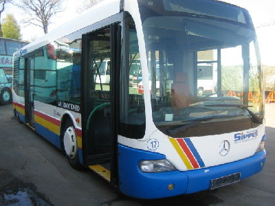

Sitten asiaan: mielessä on pyörinyt liikeidea, jota varten pitäisi rakentaa hieman ehkä tämän foorumin asiantuntemuksen alle kuuluva kulkupeli. Tarkoitus olisi tehdä auto Eurooppaa kiertäväksi toimistoksi / promootio käyttöön. Vaatimuksina on jokseenkin fiksu ulkonäkö ja selkeänmuotoinen mahdollisimman suuri tyhjä tila. Koska tarkoitus on kiertää myös Euroopan miljoonakaupunkeja ei täysimittainen linja-auto kuulosta houkuttelevalta ajatukselta ja kun tilaakaan ei tarvitse niin paljoa. Suurikin pakettiauto (spritterit ja muut) taas on kohtuullisen matala ja vaikka olisi lasitkin seinissä niin tunnelma on ahdas.
Ratkaisuksi olen ajatellut CooCos:ta http://www.nettikone.com/736267
, jonka tekniikasta löytyy lisää myös tuolta http://www.mystinenportaali.com/bussi/f ... _s11.shtml
Matala tasainen lattia, paljon valoa, söpö ulkonäkö ja helposti hallittava koko kiinnostavat.
Pari kysymystä vaivaa kuitenkin mieltä: tekeekö tuollaisella yhtään mitään jos lähdetään pitkälle maantiepätkälle? Kilometrejä tuntuisi olevan vähänlaisesti, mutta onko tuo hydraulinen vetosysteemi oikeasti fiksu systeemi? Halvahko hinta hirvittää, mitähän tuossa voisi olla piilossa?
Sitten olisi myös se ilmeisen yleinen keskustelu fiksuimmasta ajoneuvoluokasta. Mitä nyt olen asiaan tutustunut niin hyvät vaihtoehdot on D1 kortilla ajettava bussi, jonka tuosta saa kun vain sanoo konttorilla, että tehdään tuollainen? Normaalin linjurin saa katsastettua D1:seksi jos niin haluaa? Sitten voi tehdä sisustalle mitä lystää? Toinen ja itseä kiinnostavampi vaihtoehto olisi C-kortilla ajettava matkailu-/henkilöauto. Kiinnostava siksi, että oma kortti on ABC. Matkailuauton vaatimuksista penkit, pöytä ja pöytälevyyn katsastuksen ajaksi pultatattava keitinlevy ovat helpot, mutta mitä käytännössä vaaditaan sängyltä ja säilytystiloilta?
Kuten sanoin niin autosta tulisi toimisto ja promootioden työkalu eli nukkua siellä ei olisi tarkoitus kuin korkeintaan suuresta pakosta tai humalasta. Sängyn siis sopisi olla jotain katsastuksen ajaksi tehtävää. Mielessäni on pyörinyt veneistä ja asuntoautoista tuttu ratkaisu jossa kaksi penkkiä ja niiden välissä oleva alas penkkien tasolle laskettu pöytä toimii vuoteena. Kelpaako tämä vuoteeksi myös katsastuksessa? Jos lattialle heittää joustinpatjan niin miten se pitäisi kiinnittää, jotta se olisi "tukevasti kiinnitetty"? Montako vuoteita pitää olla, jostakin luin että kaksi? Entä ne säilytystilat, riittääkö työpöydän laatikot? Jossain puhuttiin vaatekaapista, mutta koko olisi katsatusmiehen päätettävissä?
Täällä joku joskus kyseli kaupunkilinjurin tekemistä matkailukäyttöön ja vastaus oli, että lattian alla ei ole tilaa tarvittaville tekniikoille. Itsellä tarve olisi lähinnä paljolle sähkölle (invetterin kautta) niin akuista kuin piuhalle vedettynäkin, mutta onko noissa muuta negatiivista? Mites noiden kaupunkiautojen lämmitykset toimii verrattuna pitkän matkan biileihin? Saakohan tuonne helposti systeemit (Webasto?) jotta auton sisätila pysyy kohtuullisen lämpimänä myös auton seistessä öiseen aikaan?

Re: Palvelubussin muokkaaminen
Itsellä tulee seuraavia ajatuksia mieleen;
- Hydraulinen voimansiirto on toimintavarma, siellä ei juuri mekaanisesti kuluvia osia ole.
- Negatiivinen puoli voimansiirrosta, veikkaisin että ei ole kovin taloudellinen ajettava maantienopeuksilla ja/tai pitkillä matkoilla. Tehohäviö on kuitenkin suurempi kuin kiinteällä välityksellä - vertailuna voisi käyttää automaattivaihteistoissa olevaa turbiinikytkintä verrattuna levykytkimeen.
- Helpoimmalla pääset varmasti jos teet D1 bussin ja hommaat kortin. Matkailuautolle tarvittavat viritykset on kyllä rakennettavissa tuohonkin mutta vaatii hieman katsastusmieheltä "luovuutta" jotta näkee sen matkailuautona jos se rakennetaan suunnittelemaasi tarkoitukseen
D1 katsastukseen sulla voi olla korkeintaan 16 istuinta kiinni. Tuossahan se se tarkoittaa käytännössä sitä että 2 istuinta pois ja seisomapaikkojen määrä poistetaan+rullatuolipaikat rekisteriotteelta.
- "Halpa" hinta johtuu osittain siitä että järkevä käyttö tuolle autolle on todella harvassa. Alkuperäiseen työhön sen luotettavuus ja kunto ei varmaankaan enään riitä ja paljon muita vaihtoehtoja ei tule mieleen. Mutta kuten täällä on jo aikasemmin todettu, toisen romu voi olla toisen aarre
- Matkailuauton tarvitsema tekniikka ja sen tila on laaja käsite, toiset rakentaa enemmän, toiset vähemmän. Omassa autossa ei ole mahan alla mitään lisää alkuperäiseen verrattuna vaikka onkin matkailuauto. Toiset taas laittaa viemäreitä, jätesäiliöitä, agregaatteja, yms...
Ajettavuuteen ja käsiteltävyyteen ottaisin vähän kantaa. Kyseessä oleva bussi on varmaan yhtä leveä kuin isotkin bussit ja siinä on sama akseliväli kuin isoveljilläänkin. Korkeutta ei kuitenkaan ole yhtä paljoa joten pieni plussa/miinus siitä. Nimenomaan akselivälillä on merkitystä tuntuuko auto ketterältä, jo puolen metrin pidennyksen huomaa tiukassa paikassa. Maantiellä yleensä kulkee kaikenkokoisia busseja, kaupungeissa nivelet ja 14-metriset bussikaistojaan puhumattakaan rekoista... Eli ei se bussi ole yhtään vaikea käsitellä pikkukaduilla kun siihen tottuu. Noo, viikonloppuna työntelin 13-metrisellä torinrantaan keskelle mahdotonta ruuhkaa mutta isomman oikeudella siitä selvisi ihan hyvin...
Kuinkahan paljon kone ottaa kierroksia huippunopeudellaan?
Matkailuautossa pitää olla vuodepaikkoJA, käypäs tuolla wikin puolella perkkaamassa mitä siitä vaaditaan.

Kiitos vastauksistanne.Lahti32 kirjoitti:Ajettavuuteen ja käsiteltävyyteen ottaisin vähän kantaa. Kyseessä oleva bussi on varmaan yhtä leveä kuin isotkin bussit ja siinä on sama akseliväli kuin isoveljilläänkin. Korkeutta ei kuitenkaan ole yhtä paljoa joten pieni plussa/miinus siitä. Nimenomaan akselivälillä on merkitystä tuntuuko auto ketterältä, jo puolen metrin pidennyksen huomaa tiukassa paikassa. Maantiellä yleensä kulkee kaikenkokoisia busseja, kaupungeissa nivelet ja 14-metriset bussikaistojaan puhumattakaan rekoista... Eli ei se bussi ole yhtään vaikea käsitellä pikkukaduilla kun siihen tottuu. Noo, viikonloppuna työntelin 13-metrisellä torinrantaan keskelle mahdotonta ruuhkaa mutta isomman oikeudella siitä selvisi ihan hyvin...
Onhan tuo erikoisen näköinen, kerran oon livenä nähnyt ja sitähän piti ihmetellä
Itse en ole oikeasti isolla autolla tiukoissa paikoissa ajanut, mutta työni puolesta oppaan paikalla istunut riittämiin kuullakseni sitä kiroilua
Olen tuohon matkailuautoistamiseen kyllä perehtynyt ja tiedän tuon lakitekstin. Tuo monikkomuoto vain voi tarkoittaa mitä vain. Onko se kaksi vai esimerkiksi rekisteröidyn paikkaluvun määrä? Eilen tosin selvisi, että kaks 60 senttiä leveää vuodetta ilmeisesti riittää tai yksi 120 senttinen.
Olen edelleen kovasti matkailuauton kannalla.. vaatimukset ovat kuitenkin melko kohtuulliset ja se helpottaisi elämää jatkossa. Pöydästä ja penkeistä kun tekisi sängyn niin siellä sitten oikeasti voisi nukkuakin.
Mitäs luulette tuosta tehohäviöstä, millaisesta kulutuksesta puhutaan? Verkosta löytyy video kyseisestä mallista ja hauskaa ääntä se ainakin pitää
Pitäisi varmaan soitella ja kysyä varustelistaa. Eipä tuo olisi kaukana käydä katsomassakaan.

No tokihan ne etu ja takaylitykset vaikuttaa tilantarpeeseen
ja noiden ylitysten puuttuminen on varmasti vaan hyvä asia
Tuosta vuoteiden minimimitan tulkinnasta on monta mielipidettä jonka lopulta katsastusmies sanoo. Minun piti Vaniin tehdä 180x140 kokoinen parisänky jotta vuodepaikkoja on vähintään kahdelle ja ne ovat mitoitettu riittäviksi aikuisille, 60cm leveä ei riittänyt. Vuodepaikkojen lukumäärä ei ole sidoksissa henkilömäärään, tuo kaksi riittää. Säilytystiloissa sama juttu, mitoitettu matkatavaroille ja esim astioille, ihan hanskalokero ei enää käy
silloin kun EU kumosi suomalaiset vanhat matkailuautomääritelmät (vuonna 2003) oli aluksi hyvin vapaat pykälät jolloin saattoi tehdä matkailuauton "kaadettavilla penkeillä, sähköhellalla ja sammuttimella" mutta hiukan ovat ottaneet tulkintoja käyttöön myöhemmin ja tulkitsija on katsastusmies jolla aiotaan muutos hyväksyttää. Ei muuta kuin inssin juttusille, siitä se selviää
Helppo homma jokatapauksessa.

Hmm.. 140cm on jo paljon niin Vanissa kuin 8 metrin bussissakin. Pitänee käydä inssin juttusilla niin loppuu arvonta. Mitäs luulette jos heittää vaan patjan lattialle kun käy leimalla niin kuinkahan se pistetään "kiinteäksi autoon"? Pulttaisi L-mallisen kehikon takakulmaan ja lattiaan kiinni ja patja sisään?Lahti32 kirjoitti:No tokihan ne etu ja takaylitykset vaikuttaa tilantarpeeseenja noiden ylitysten puuttuminen on varmasti vaan hyvä asia
Tuosta vuoteiden minimimitan tulkinnasta on monta mielipidettä jonka lopulta katsastusmies sanoo. Minun piti Vaniin tehdä 180x140 kokoinen parisänky jotta vuodepaikkoja on vähintään kahdelle ja ne ovat mitoitettu riittäviksi aikuisille, 60cm leveä ei riittänyt. Vuodepaikkojen lukumäärä ei ole sidoksissa henkilömäärään, tuo kaksi riittää. Säilytystiloissa sama juttu, mitoitettu matkatavaroille ja esim astioille, ihan hanskalokero ei enää käysilloin kun EU kumosi suomalaiset vanhat matkailuautomääritelmät (vuonna 2003) oli aluksi hyvin vapaat pykälät jolloin saattoi tehdä matkailuauton "kaadettavilla penkeillä, sähköhellalla ja sammuttimella" mutta hiukan ovat ottaneet tulkintoja käyttöön myöhemmin ja tulkitsija on katsastusmies jolla aiotaan muutos hyväksyttää. Ei muuta kuin inssin juttusille, siitä se selviää

Kyllä 12 metrinen C-kortillinen matkailuauto olisi minun valinta. Tietty 10m pätkässäkin on etunsa. Oman kokemuksen mukaan ei ajelussa ole ollut mitään kamalaa kun tullaan kaupunkiajoon vaikka olen enempi harrastelija kuskina. Ihan samaa se on ollut Helsingin keskustan ruuhkassa ja Münchenissä. Tosin Varsovassa oli melko sekopäistä mutta ei auto sielläkään este ollut. Takaylitys ja auton koko muutenkin tietty rajaa että minne sillä voi mennä ja hetken ajeltuaan osaa ymmärtää ne paikat jonne sillä ei kannata telläytyä hankaluuksia kerjäämään.
Tuo DAB aihio on mielenkiintoinen mutta vielä 5 kertaa miettisin tuon kohdalla. Toki Scanialla on huoltoja ympäri eurooppaa että jos tulee iso vika niin apua sielläkin saa noinkin eksoottiselle vempaimelle. Ei tuo ihan ihanne ole pitkään matkaan mutta kaupunginopeuksissa lie sukkela. Melkein kattelisin sellaista turistiautoa joka on tehty pitkään siivuun. Noita koreja kun ei ihan huvikseen tehdä eri käyttötarkoituksiin ja tässä ollaan nyt lähiöbussilla menossa eurooppaa kiertämään. Minun valinta olisi ehkä kotimainen vaikkapa Lahti kori jota osaa sepittää ihan maalaisjärjellä ja siihen alustaksi Volvo tai Scania.
Jos sänkysysteemi pitää mahduttaa pieneen tilaan niin 2 istuttava sohva joka aukeaa "sisältä" mekanisminsa avulla parivuoteeksi. Kelpaa nukkua ja kelpaa katsastaa ilman virittelyä ja siinä voi päivisin "asiakkaat" istua. Keittiökään ei juuri tilaa vie kun sen hyvin suunnittelee ja kätevä on sekin olla iskussa niin asiakkaille sumppi maistuu ja tiskit tiskautuu.

Korivalinnassa yksi ajatus on helpostilähestyttävyydessä, avaruudessa ja valoisuudessa. Kaupunkiliikenteen koriin on huomattavasti pienempi kynnys astua sisään kuin kiivetä turistibussiin. Toisaalta isompi ja suojaisampi tarjoaisi enemmän yksityisyyttä. Hmm.. pitää pohtia.Jone kirjoitti:Kyllä 12 metrinen C-kortillinen matkailuauto olisi minun valinta. Tietty 10m pätkässäkin on etunsa. Oman kokemuksen mukaan ei ajelussa ole ollut mitään kamalaa kun tullaan kaupunkiajoon vaikka olen enempi harrastelija kuskina. Ihan samaa se on ollut Helsingin keskustan ruuhkassa ja Münchenissä. Tosin Varsovassa oli melko sekopäistä mutta ei auto sielläkään este ollut. Takaylitys ja auton koko muutenkin tietty rajaa että minne sillä voi mennä ja hetken ajeltuaan osaa ymmärtää ne paikat jonne sillä ei kannata telläytyä hankaluuksia kerjäämään.

Onpa vekkulin näkoinen tuo ylityksetön bussi.
Luulen että tuolla voimansiirrolla voi olla ikävää matkantekoa pitemmänpäälle? oletko kysellyt käyttökokemuksia tuon myyjältä? Joku tollasella ajanut varmaan osaa kertoa kannattaako tolla ajaa usean sadan km siirtymiä.
Muuten pitäisin tuota veikeää ulkonäköä etuna. Normibussista on tehty kai jos jonkinlaista laitetta. Tuollaisia tuskin on ollut alkujaankaan paljoa, ja erikoisuus tuo mahsollisesti lisää mielenkiintoa asiakkaidenkin puolelta.
Käyttötarkoituksellisesti lienee merkitys halutaanko avointa ja avaraa tilaa, johon on helppo kulkea, vai enemmän yksityistä suljettua tilaa, jossa saa tehdä hommia rauhassa.
Tuskinpa samaa ikäluokkaa tuohon hintaluokkaan on saatavana, ja jos tuo on kunnossa, ainakin ulkoisesti siistin näköinen, niin ei mikään mahdottoman suuri investointi ole. Oma mielipiteeni on et tuollaisesta olisi hieno rakentaa juuri jotain toimistotilaa, matalalattiaisena ikäänkuin juuri suunniteltu sellaiseksi. Minikeittiö ja punkat vie toki tilaa, mutta on toteutettavissa, joten se matkailuauto ei ole poissuljettu.

Jos tekee moisesta matalasta kaupunkibussissta niin kannataa tsekata mobile.de sieltä saksan ja ympäristön tarjonta. Esim. tämmöisen 1999 mersun saa 5.500€ alv0 ja on ilmastoitu ja webasto, abs,automaatti jne...

Juuri se avoimuus ja välittömyys tuossa viehättää.Onpa vekkulin näkoinen tuo ylityksetön bussi.
Autohan on mitä ilmeisemmin tämän kevään aikana ajettu Kolarista Varsinais-Suomeen (jos siis on jo siellä missä ilmoitus sanoo), joten jollain on kokemusta maantieajostakin. Yhdellä foorumilla jutteli kuljettaja, joka tuota ajoi auton ollessa Helsingissä palvelulinjalla ja katsotaan jos saisin hänetkin vielä kiinni. Voisi olla luotettavampi lähde kuin auton myyjä
Kiitos vinkistä! En olekaan selvitellyt vielä ollenkaan ulkomaiden tarjontaa ja pitääkin ottaa selvää.Jone kirjoitti:Jos tekee moisesta matalasta kaupunkibussissta niin kannataa tsekata mobile.de sieltä saksan ja ympäristön tarjonta. Esim. tämmöisen 1999 mersun saa 5.500€ alv0 ja on ilmastoitu ja webasto, abs,automaatti jne...
Kunhan saisi ensin ylipuhuttua tuon kauniimman osapuolen ajatukseen, että voisi lähteä hieman rundaamaan Eurooppaa

Mielenkiintoinen käikäle. Ei kai sängyt ongelma ole, takaseinään kahteen kerrokseen seinälle kääntyvät punkat, tilaa vie 25cm seinälle nostettuna.
Tuo täytyisi käydä kokeilemassa, ajat sillä 10km 100km/h ja mietit että kuulostaako se siltä että sitä useamman tunnin jaksaa laulattaa yhteen kyytiin. Onhan tuo hydrauliveto kuitenkin ihan toimiva, jos välitykset on kohdillaa eikä kone huuda leipää.
Turistibussia moni koittaa tyrkyttää mutta näyttelytilana hankala kiivetä, pienet ovet ja eikä ole edes tasista lattiaa...
Mieli avoinna vaan katsomaan ja kerro meillekkin miltä vaikutti!

ei ole dab maantieauto ainakaan vakiona. täydet tulet piisissä menee lievään myötäleeseen 80km/h. erittäin metka härveli ajaa, kuski pomppii siinä etupyörien välissä
todellakin pomppii, alusta kun on niin alhaalla, ettei siihen kärsi laittaa joustovaroja juuri mitään, kuin pohjaanlyöntikumien varassa kulkee koko auto
kilometrit on tosi vähäiset, mutta palvelulinjoilla tai kontulassa pyöriessä ei vain kerry kilometrejä, tunteja kylläkin.
taisi olla ainut palvelulinja-auto joka toimi luotettavasti. muissa midibusseissa oli jos minkälaista häiriötä.
esteetön se kyllä on, autoa täytyi nostaa pysäkillä, etteivät ovet osuneet kanttikiveen auetessaan.
rakenteen vuoksi hydrauliveto täytyy säilyttää, saiskohan siihen nopeampaa perää väsättyä
auto olisi kyllä jonain torikahvilana tai invalidin matkailuauton aihiona unelma. sisätila on muuten niin korkea, että voisi harkita parvisänkyä esim sohvaryhmän yläpuolelle
tuli dabilla ajettua "muutamia kymmeniä tunteja..."

Tuon DAB:n leveys on 2,5 metriä ja sen akseliväli on todennäköisesti 6350 millimetriä.Lahti32 kirjoitti:Kyseessä oleva bussi on varmaan yhtä leveä kuin isotkin bussit ja siinä on sama akseliväli kuin isoveljilläänkin.

Eli aavikkoperä ja palkeisiin lisää painettamotoku kirjoitti:ei ole dab maantieauto ainakaan vakiona. täydet tulet piisissä menee lievään myötäleeseen 80km/h. erittäin metka härveli ajaa, kuski pomppii siinä etupyörien välissä![]()
todellakin pomppii, alusta kun on niin alhaalla, ettei siihen kärsi laittaa joustovaroja juuri mitään, kuin pohjaanlyöntikumien varassa kulkee koko auto![]()
rakenteen vuoksi hydrauliveto täytyy säilyttää, saiskohan siihen nopeampaa perää väsättyä![]()
auto olisi kyllä jonain torikahvilana tai invalidin matkailuauton aihiona unelma. sisätila on muuten niin korkea, että voisi harkita parvisänkyä esim sohvaryhmän yläpuolelle![]()

No niin.. sieltähän tulee tietoa. Kiitos kiitos! Meinaat, että ei tuolla maantielle jaksa lähteä pomppimaan? Jonkun sortin alennusvaihdehan siellä on välissä, mutta en ole niin insinööri, että voisin sanoa aiheesta yhtään mitään.motoku kirjoitti:ei ole dab maantieauto ainakaan vakiona. täydet tulet piisissä menee lievään myötäleeseen 80km/h. erittäin metka härveli ajaa, kuski pomppii siinä etupyörien välissä![]()

Mites olisi vaihtoehtona "tavallinen" lähiliikenteen matalalattiabussi? Niissä kyyti on ainakin mukavampaa kuin tuommoisessa erikoismatalassa. Volvon alustaisissa vielä pehmeämpää kuin Scanioissa. Voimansiirtotekniikka on ihan tutuinta peruskauraa ja perävälitys vaihdettavissa vaikka satasen nopeuksille sopivaksi.
Se on kanssa pohdinnan alla.. Vaihtoehdot lisääntyisivät ja tilaa tulisi mukavasti lisää. Mataluus on suhteellista niissä, kun monessa on kuitenkin penkit korkeammalla ja käytävät matalat. Mitä niissä sivuissa on alla, voiko ne vetää tasaseks lokareita lukuunottamatta? (Etupyöräthän noissa ei edes ole vaikeassa paikassa, takapyörät ehkä hieman tiellä.) Turistiautoissahan noin moni vissiin tekeekin, mutta mitäs kaupunkiautot? Se ainoa kaupunkibussista tehty reissuauto, jonka itse olen nähnyt oli tehty niin, että käytävä oli lopputuotteessakin matalammalla kuin sivut.Wonderi kirjoitti:Mites olisi vaihtoehtona "tavallinen" lähiliikenteen matalalattiabussi? Niissä kyyti on ainakin mukavampaa kuin tuommoisessa erikoismatalassa. Volvon alustaisissa vielä pehmeämpää kuin Scanioissa. Voimansiirtotekniikka on ihan tutuinta peruskauraa ja perävälitys vaihdettavissa vaikka satasen nopeuksille sopivaksi.
Puolimatala kaupunkilinja-auto voisi olla sopiva ratkaisu. Siinä on etu- ja keskiovella tavallisesti vain yksi porras. Tälläisiä autoja poistunee tänä keväänä ainakin Concordian riveistä.
