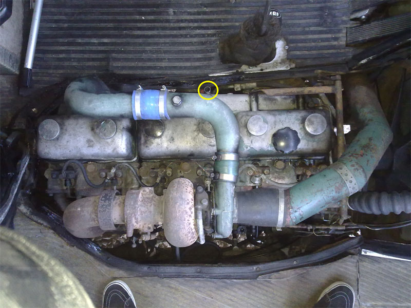

Tuo meidän '69 BF86 keikkabussi pääsi jäätymään nyt vuodenvaihteessa oikein kunnolla. (ei pideety huolta nesteistä, joten oma vika) Nyt kun koneen pistää tulille, niin jäähdytysnesteen ylivuotoputkesta tulee painetta oikein urakalla ja jarrupaineet ei nouse kuin reilu 4,5bar:ia.
Onkos meillä kompurasta menny joku tiiviste, notta paineet meneekin veteen?
Mä yritin etsiä silmämääräisesti sitä kompuraa, mutta en mä oikein tiedä mistä sen tunnistaisi ja miten pitäis ruveta etenemään.
Löytyykö keltään kuvaa tai selitystä mistä ja miten löydän/tunnistan kompressorin, miten tätä vikaa kannattaa ryhtyä selvittämään?

mikäs kori on? vasemmalla puolella moottoria on ainakin kompura. Ainakin tossa 301 wiimassa kun ottaa sen kuskin puoleisen irtosiivun pois niin siinähän tuo.

irtosiivun? Tää on Delta Plan '84 (400 kai?)
Tuossa vehkeessä moottoriin pääsee käsiksi vain irrotamalla koko kopan tai alakautta.
ympäröin keltaisella venttiilin joka johtaa suoraan ensimmäiseen säiliöön, joten olisko se kompura jossain tuossa lähellä?
Onko se siinä Wiimassa lattiatason ylä vai alapuolella?

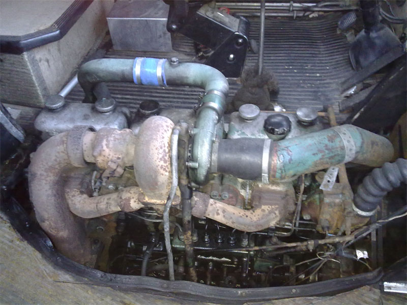

moottori ylähäältä
moottori ylähäältä

No jo on mylly! Kompuran paikaksi veikkaan jakopäätä, siellä se mulla on ja siellä sillä on looginen paikka. Ei muuta ku auton alle kömpimään!

Mulla ei oo tosta moottorista mitään käsitystä vielä.
Onko jakopää edessä vai takana?
Mä oon mielestäni tunnistanu sieltä nyt startin ja vesipumpun. Ainakin yhdessä mötikässä oli samanlainen venttiili kuin säiliöissä.
Ei kai se kompura ainakaan ollu? vettä siitä venttiilistä tuli kun sen avasi.

Tuohan on moottorien moottori, 8 litranen scania.
Ota se lattiamatto kokonaan pois siitä vaihdekepin kohdalta, siellä on avattava luukku.
Kompura on siinä keltasen ympyrän etupuolella, pikkasen pilkistää kuvassa.

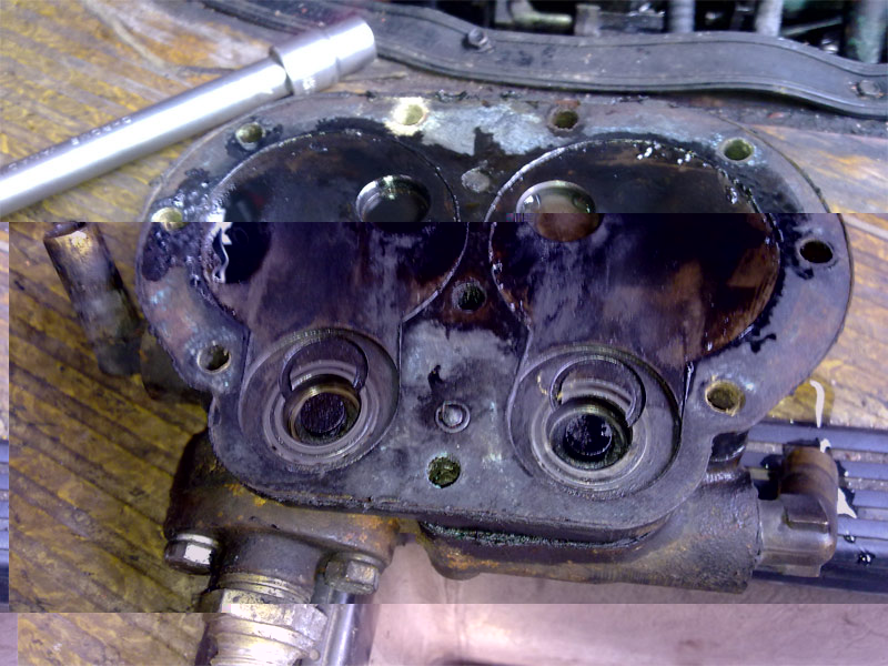

No niin - nyt on vika korjattu. Kiitos taas opastuksesta!!! :D
Siitä lattiasta lähti tosiaan vaihdekempin ympäriltä 15x80cm suikale irti (ei ollut edes ruuveilla kiinni).
Kompura löytyi siitä koneen kyljestä ja sen kannen sai auki ihan paikoillaan. Tuossa kompurassa oli kaksiosainen kansi, jonka ylempi tiiviste oli aivan palanut. Onnin autosta korjauspaketti jossa oli tiivisteet (about 40€) ja kasaus ja homma hoidettu.
Nyt jos tekisin tuon uudestaan niin aikaa menis noin tunti yhteensä kaikkine irroituksineen ja kiinnityksineen. Momenttien kanssa ei ole kuulemma niin tarkkaa kuin sylinterin kannessa. Vedin ne sillä tavalla melko tiukkaan vähän kerrallaan ja hyvin tuntui onnistuvan.
