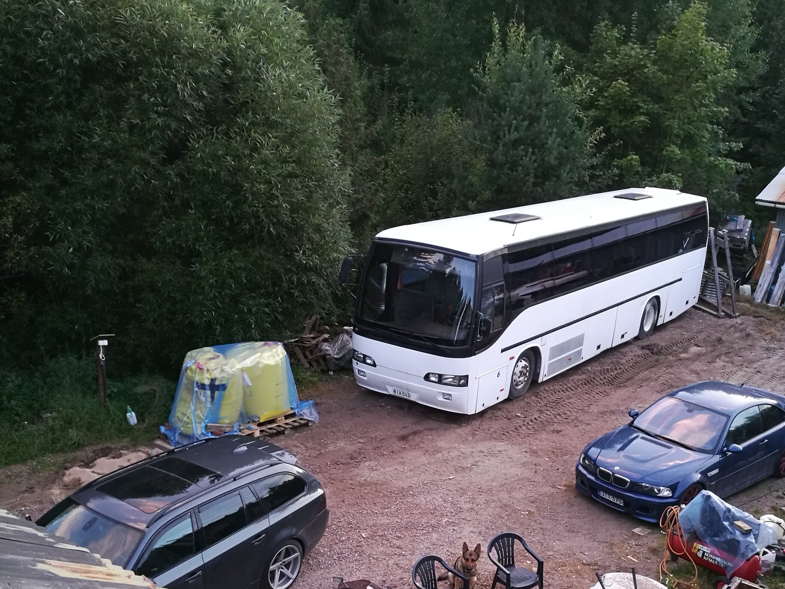

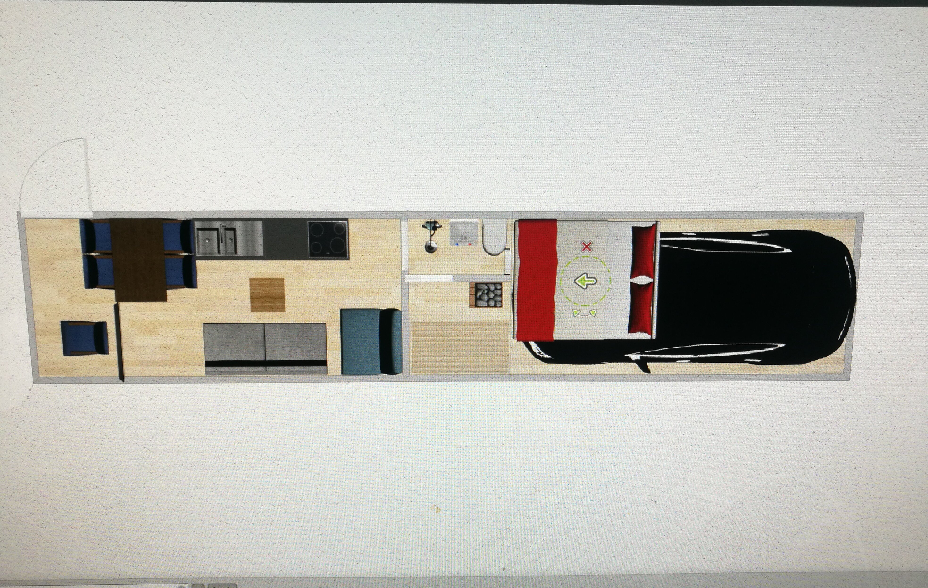

Nonii alotellaas tännekki laittaan jotain. Vaik ei viel aikaa hirveesti tälle projektille ole riittänyt. Penkit alkaa oleen irti ja sisusta suunnittelussa jo.

Tesla kyydissä! Propsit siitä. :)
Viestit: 2641
Re: B10m
Mistä tuonne pedille pääsee?
Re: B10m
Hiirellä....vasemmanpuoleinen valikko ja siinä se nuoli-työkalu.
Viestit: 2641
Re: B10m
Rosvolinna kirjoitti: 30 Elo 2020 15:26 Hiirellä....vasemmanpuoleinen valikko ja siinä se nuoli-työkalu.
Entä jos on tabletti? :shock:

Re: B10m
Viesti Kirjoittaja villev51 »
Ilmeisesti wc:n "läpi". Uusissa autoissa näkyy olevan läpi kuljettavia pesutiloja. Esim. Käytävä missä wc vasemmalla ja suihku oikealla... jos ymmärrätte mitä tarkoitan ☺

Re: B10m
Viesti Kirjoittaja Janneh »
villev51 kirjoitti: 30 Elo 2020 21:01 Ilmeisesti wc:n "läpi". Uusissa autoissa näkyy olevan läpi kuljettavia pesutiloja. Esim. Käytävä missä wc vasemmalla ja suihku oikealla... jos ymmärrätte mitä tarkoitan ☺
Juu sieltähän se pitäs olla wc:n läpi mut noi pesutilat voi kyl viel tästä ekasta suunnitelmasta muuttuu.
Viestit: 3101
Re: B10m
Jenkkiameriikan vehkeissä näkee paljoki noita ”WCn läpi” ratkaisuja. Koko auton levynen kylppäri joka suljetaan jollain verho- / liukuoviratkasulla peruselintoimintojen ajaksi.

Re: B10m
Viesti Kirjoittaja transpot »
12m auto.. saa vähän kyl vähän tarkkaan käyttää kaikki millimetrit jos saunat ,autonkuljetus tilat yms..paperilla näyttää mahtuvan mut sitten kun alkaa rakentaa niin tila loppuu kesken...
Re: B10m
Korkeaan autoon saa jotain järkevää autotallin päälle. Toisaalta sen saunan vois laittaa sinne autotalliin. Keulan kohdalle taitettavat lauteet ja kiuas nurkkaan. Sisäänkäynti verholla tallin puolelle ja ovella asuintiloihin. Parisänky Murphy bed -tyylisesti peräseinään - kulku saunaan toiseen reunaa toiselle puolelle kaappi. Murphyn taakse pöytä mukitelineillä Sittistä varten.
Näin minä tekisin jos haluaisin autoon ja saunan 12m bussiin. Kisapaikalla se auto on kuitenkin siinä teltan alla paskana ja saunalle on tarvetta aina.
