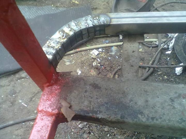

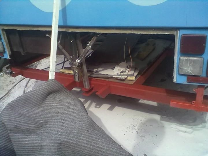

Vaihdan kuvat tänne oikeeseen paikkaan viimein, kun meni - 16 väärään lokeroon..
-Tuli vähän tarpeetta ostettua, ja nyt sitten viimein leimassa..

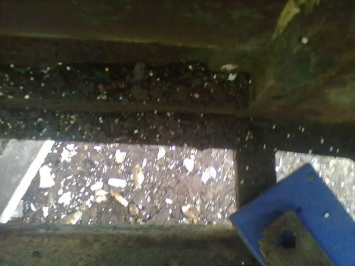

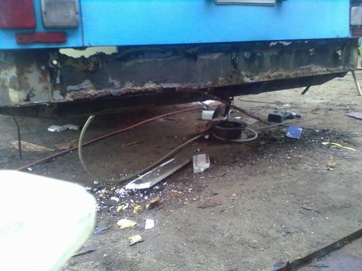

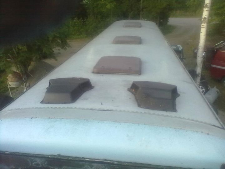

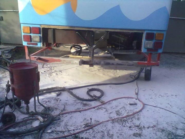

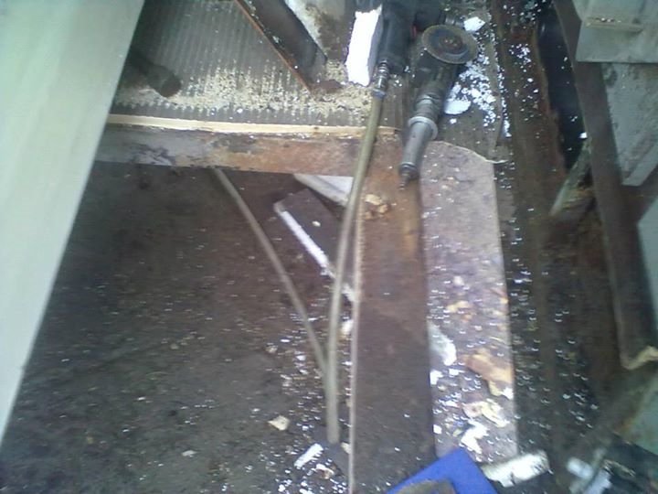

Tuossa oli tuo 3v jälkeen korjailtu lahonnut taka lattia. Ja muutamien palkkien hiekkapuhallus ja teko. Sekä 2 kertaa piti kattoikkunoita irrotella pellistä ennenkuin tuulilasi liimalla sekä uusilla ruuveilla sai vuodot kuriin. Asiaan kuului nuo ilmaritilät ja joka niitin liimaus katossa tukkoon. Edestä taakse..
Kellon vaihtelin ennen katsastusta. Oli myös heikossa jamassa..
2022 leimaa edeltävät kellon vaihdot ja leima paperissa ajokuva..

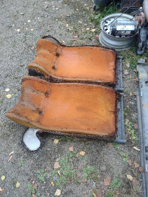

Penkin oli linnut syöneet joten meni rungon teko uusiksi vanhasta leikaten, tästä laitan nyt lähtökohdan. 10+10 tuli paikka luvuksi. D auto.

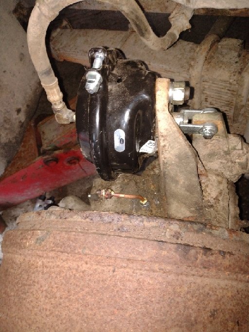

Leimaan reikä ja jousen etu ja takapää jotka teetin 4 tien korjaamolla..
Sekä tuo mystinen jarruvaloongelma jonka syy oli 2 relettä kaapissa.

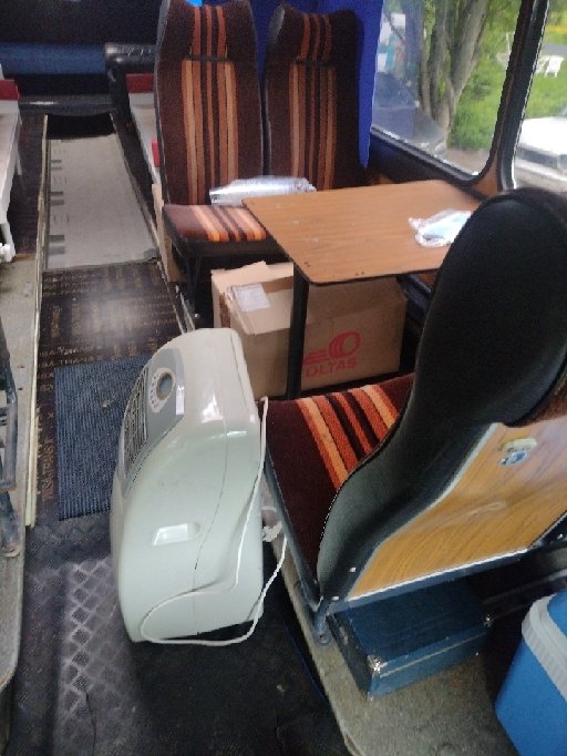

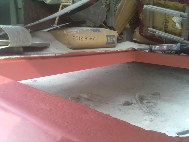

Lattia eristetty ja levyllä...todennäköisesti kuitenkin poistan muualta kuin maakuu alueelta. Vaikea saada kulkuväylää nätiksi.. Eikä tarvitse lopuksi tällä käytöllä..
Seinien lämmityslevytkin tehtävä jonkinlaiseen ilmaväliin ettei kosteus kerry ja ilma kiertää on vielä suunnitteluasteella... Tai jos riittää lämpö ei tarvitsekaan... Ne 3 omaa lämmityskennoa ei kyllä talvella lämmitä.. Kiinalainen ilmalämmitin odottaa sopivaa paikkaa asennukseen.
