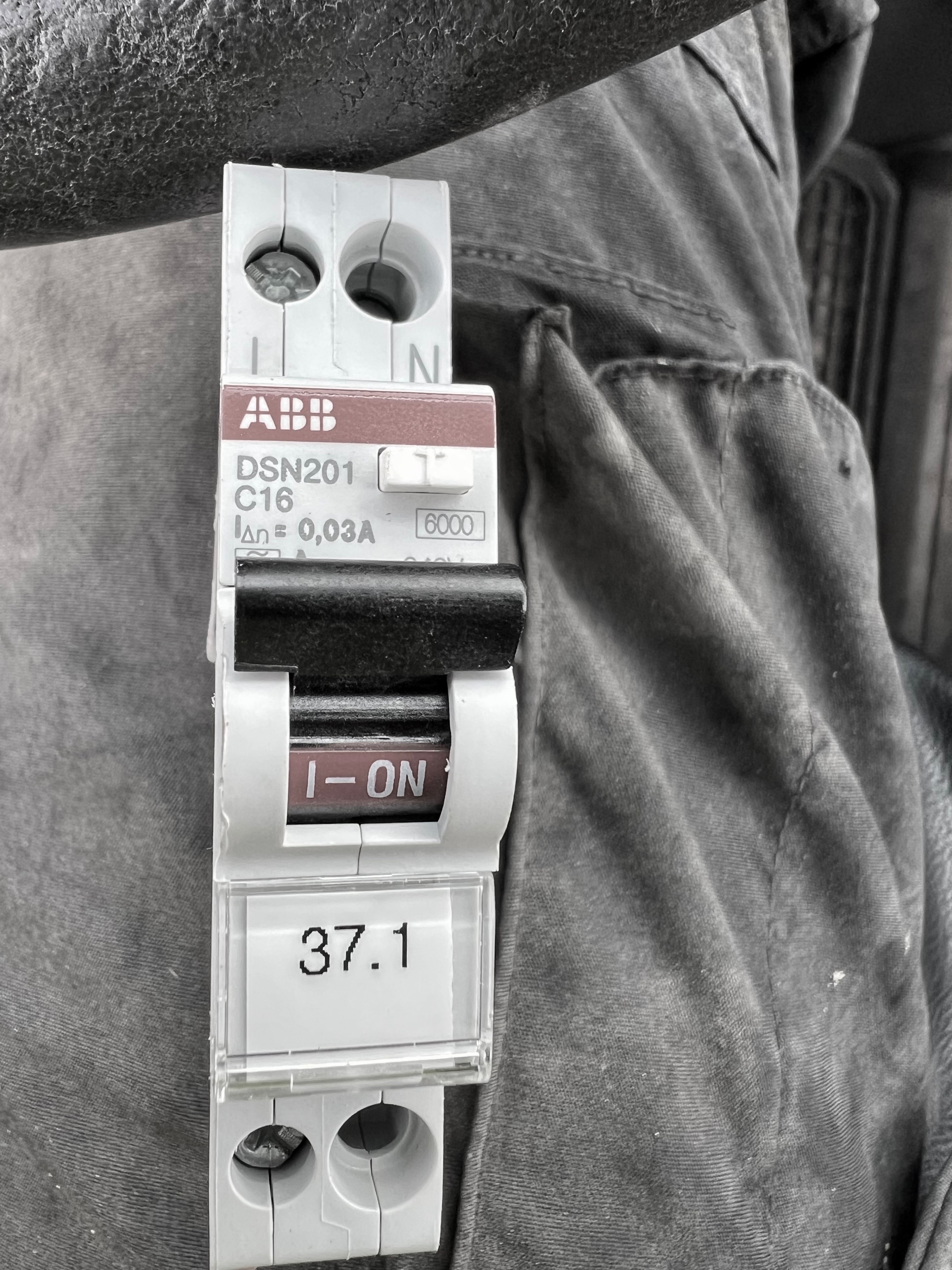

Minäkun en mitään ymmärrä sähköjen päälle ja haalin vaan tarvikkeita niin kysyn että onko tää nyt oikeanlainen ns. Kaksinapainen sulake jota voi hyödyntää sähköjen rakentelussa.

N-puoli puuttuu? Kun ei ole ruuvejakaan🤔

Mikaeli kirjoitti: 28 Heinä 2023 16:39 N-puoli puuttuu? Kun ei ole ruuvejakaan🤔
On ne mut kuva hämää. Ovat syvemmällä

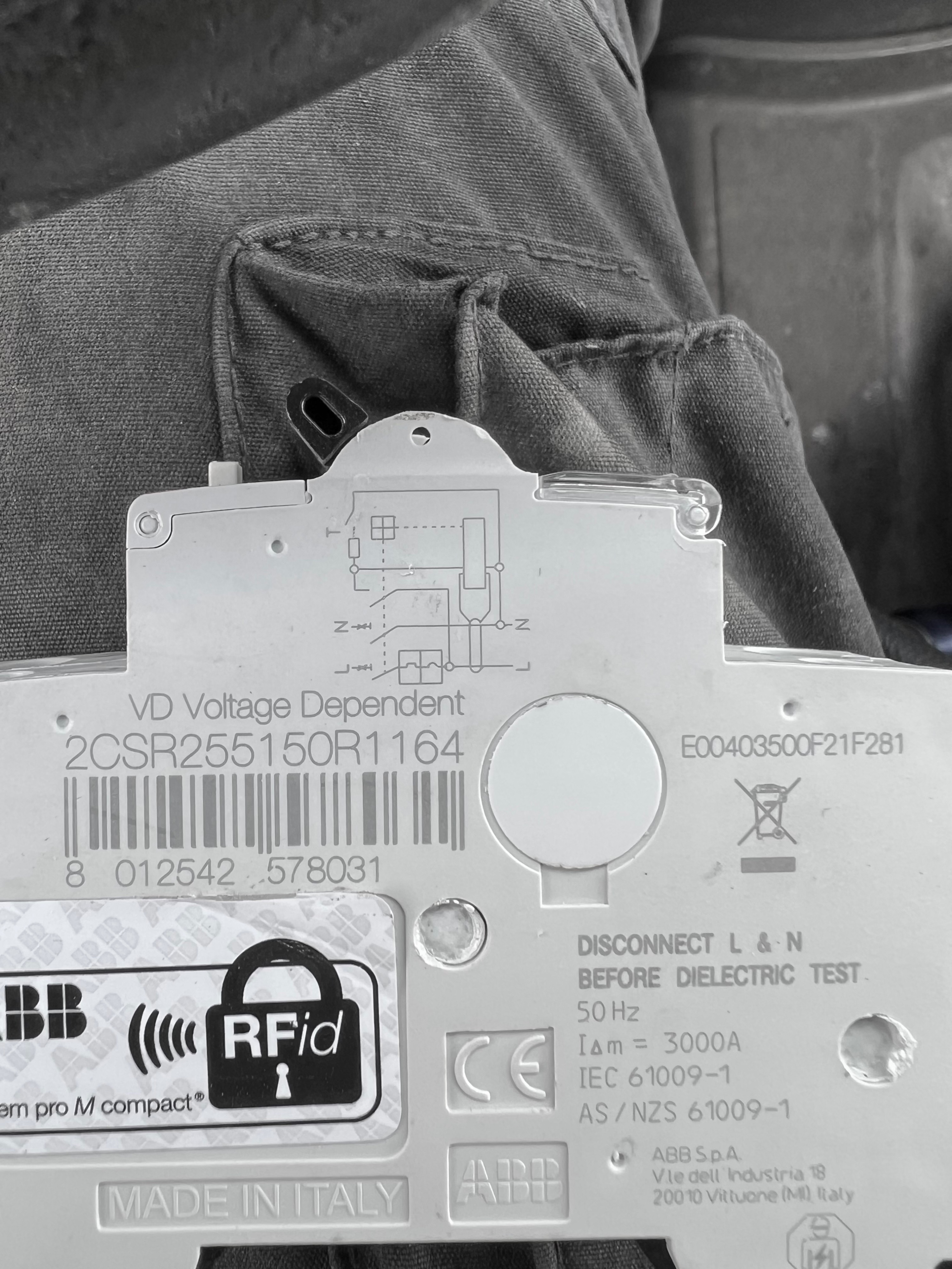

Kyllä tuo kytkiksen mukaan katkaisee myös nollan. Onko tuossa sitten n liittimet syvemmällä ja siksi näyttää puuttuisivat kokonaan?
Re: Automaattisulake
Siinä on N ja L eri tasoissa virtakiskoasennusta varten. Kaavion mukaan toimii.
