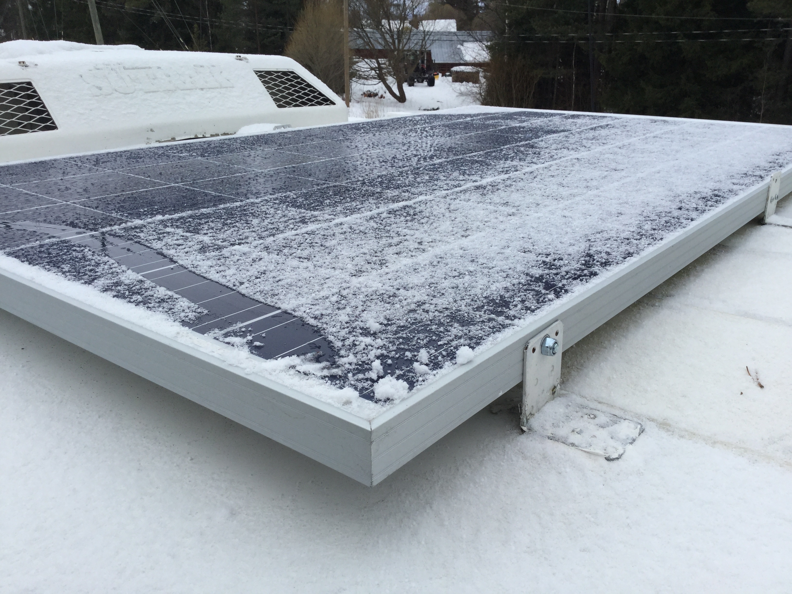

En laittanu kiskolla, vaan neljällä n.80x80mm n.300mm pitkällä peltikulmalla. Liimalla ja popparilla kiinni paneelin kehykseen, ja liimalla kattoon, liimana joku ms-liimamassa, pur-massakin menee jos ulkokäyttöön tehty. Tänä keväänä yllätyksekseni huomasin että paneelin takapnnn pellit oli irronnu liimausesta, niin että liimat oli katossa ja kulma irti. Syy tähän lienee pelti joka on "sinkitty" (kattopellin takapuolen tapainen pintakäsittely). Laitoin lisää liimaa ja varmistukseski popparin läpi katon. Päälle liimamassaa, vuotoja odotellessa...

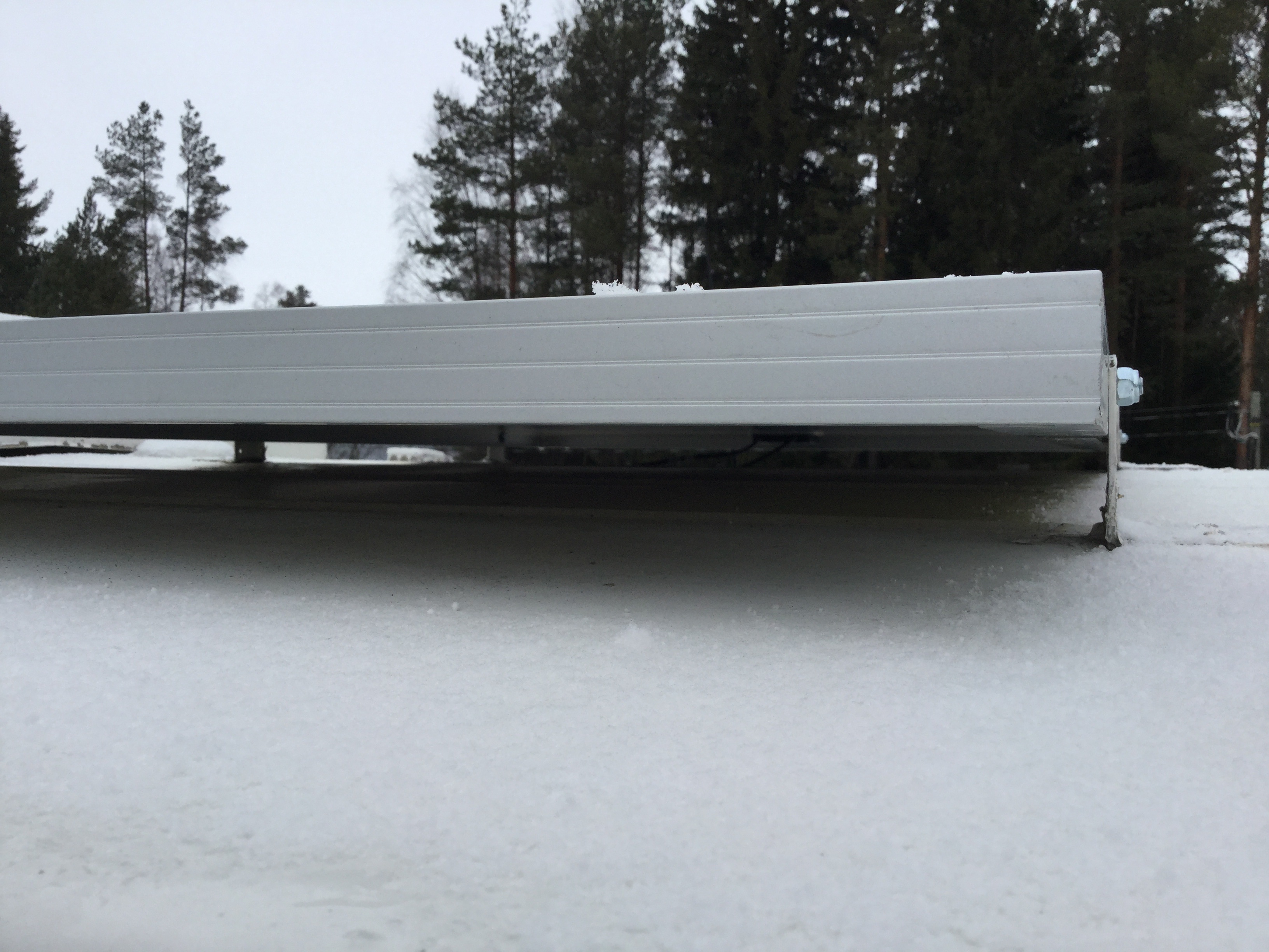

Re: Aurinkopaneelit kiinni katolle.
Edellinen omistaja kiinnittänyt kuvan mukaan katolle etupäähän,,liimaus/ pop niitit,,,pysynyt 6 v ei ääntele paitsi
tänään (yli 20 m/ s puuskissa)

Mää laitoin tollaviisiin nurkista löytyneellä valaisinkiskolla.
Päistä kisko on kiinni katossa ruusuniiteillä ja välissä sika221. Paneeli on kiskossa kiinni M8 pulteilla.
