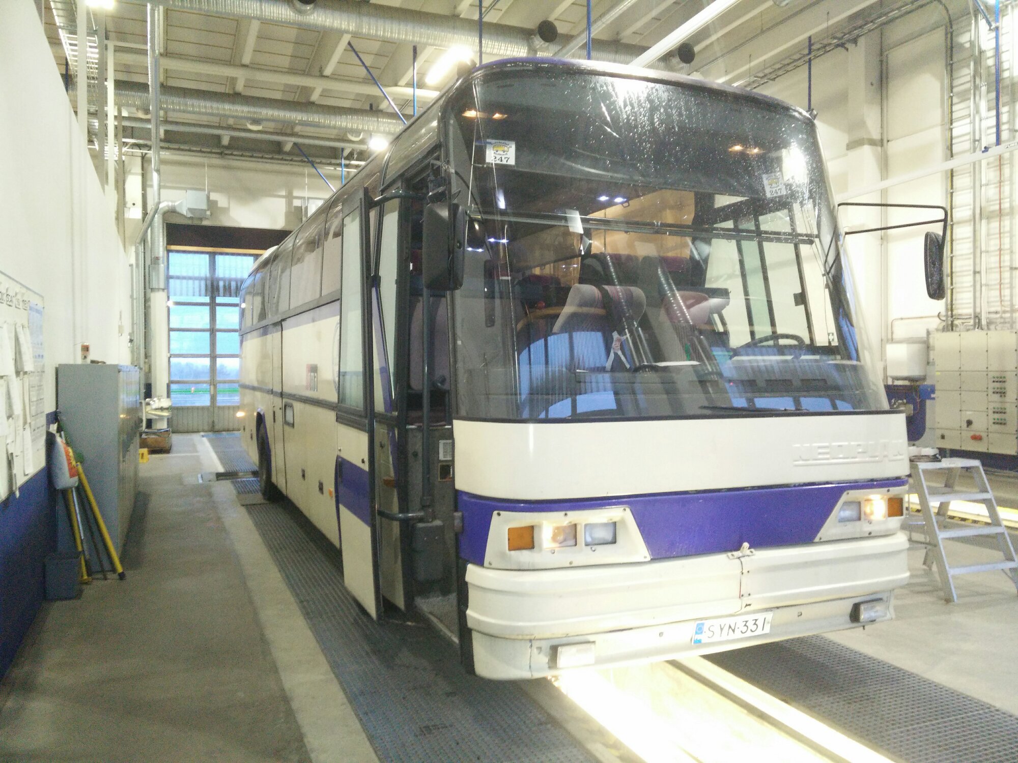

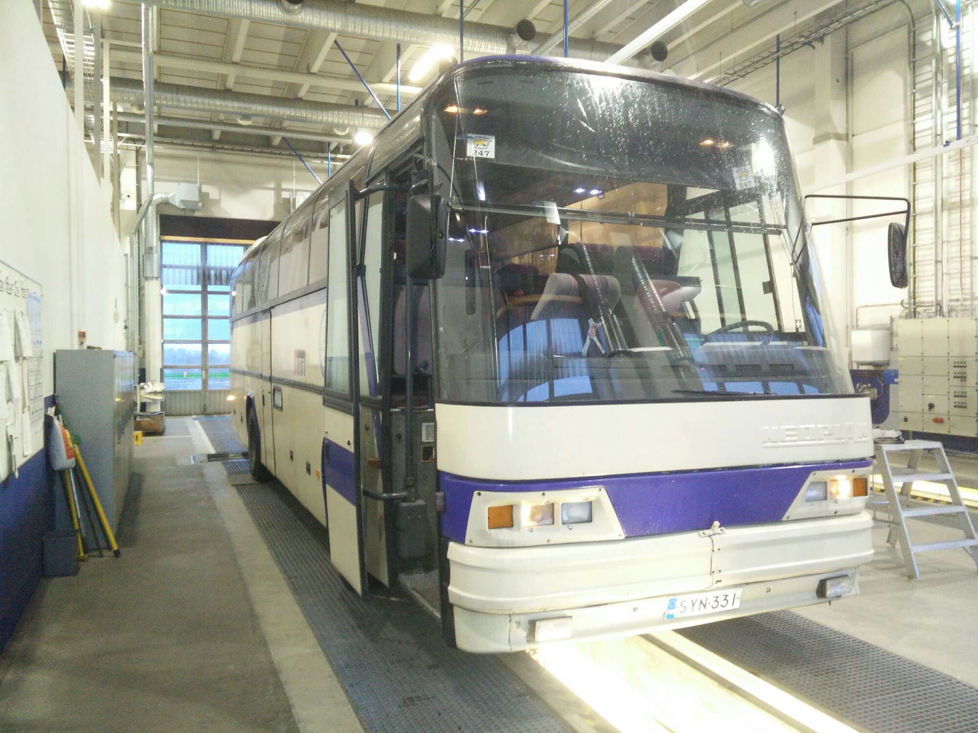

Nepparilla on ny taas puoleksitoista vuodeksi leimaa. Katsastusmies totesi, mitäs turhaa auton toit, olis pelkät paperit riitänyt - oli niin hienossa kunnossa.
94 eur A-katsastus. Sauhut ja jarrut oli jo mitattu ennakkoon.
