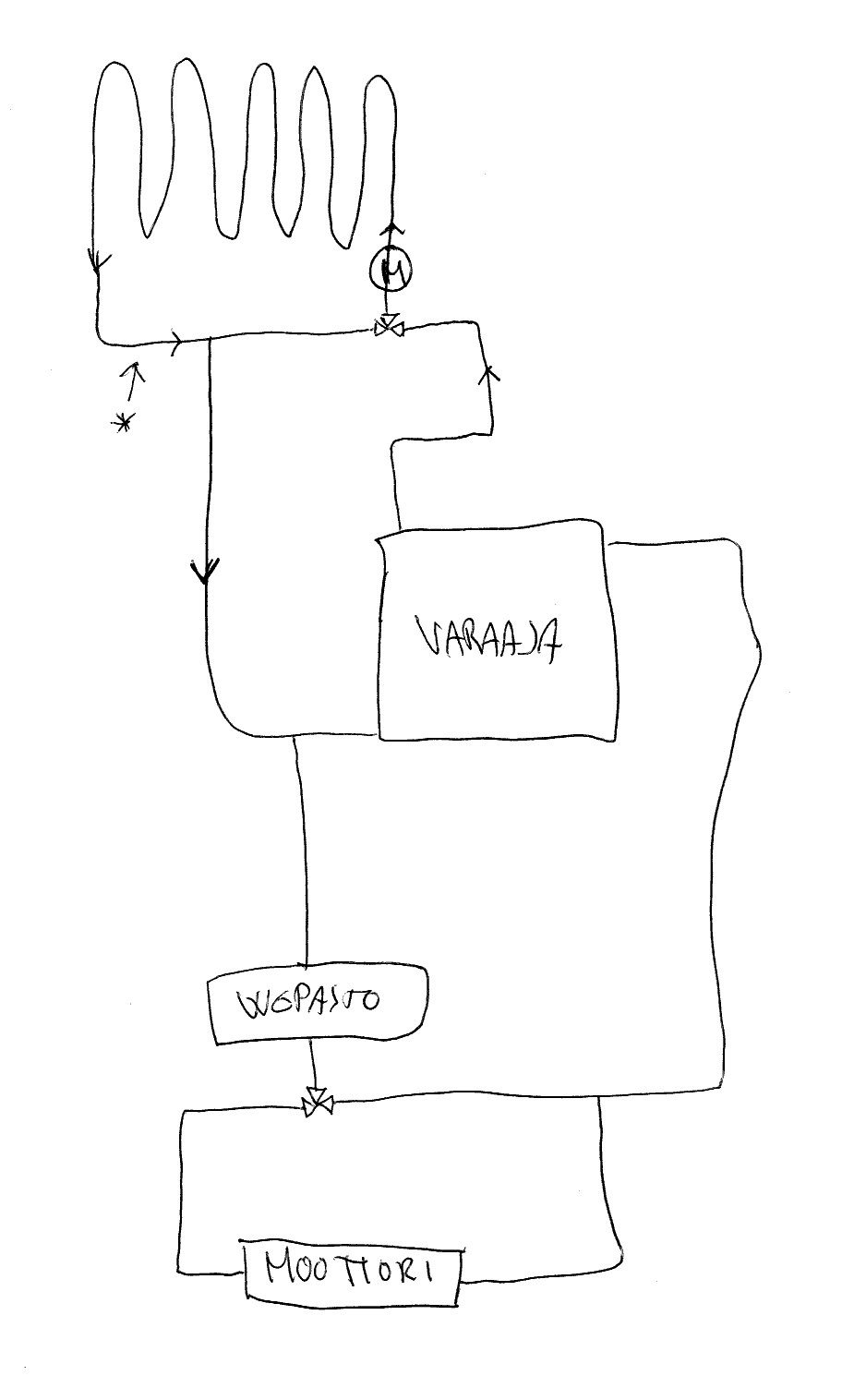

Minulla on tuo isotempin 75l tuplakierukka varaaja... Ja meinasin hyödyntää sitä myös lämmitykseen...(koska en kuitenkaan suihkussa voi asua :) )
No joo... Senhän saa ajaessa lämpimäksi moottorilla... Ja parkissa ollessa meinasin yrittää/ lämmittää sen todnäk 9kw weballa... Eli se tuuppaa sen kuuman veden sinne varaajalle ja paluu puolelta lähtee patterille/le lämpöstä/kuumempaa vettä. Mistä vielä nappaan shuntilla lattiakiertoon viileempää... (eiks se oo se "ensiö ja toisio" härdelli?) toki se vaatii omat pumpunsa mut pitäis olla kaikinpuolin toteutettavissa? Ja sähköä kuluu lämmitykseen se mitä weba ja pumput vie...
Tää mun selitys on varmaanki (ehkä) vaikee selkoinen ja kun en osaa piirtää ku ruutupaperille niin ei oo paljon oloo siitä. (siitä raapustuksesta ei saa kukaan selvää :D )
Laskeekkaan en osaa ku mäkeä ja... ;) niin siitäkään taidosta ei ole hyötyä. :)
Kokemuksesta tiedän että se 3kw puhallin lämppäri piti osastoimattoman ("kylmää" matkustamoa ei oltu erotettu) auton +18 asteisena -27 pakkasessa... (ja sen tiedän siksi kun vuosi sitten vietin kaiken vapaa aikani/yöni autossa... "kenttä testi" :D )
Eli yksinkertaisesti... Oonko mä ny ihan hakoteillä tuon varaajan hyödyntämis ajatuksen kanssa lämmitys tarkoituksessa...?

Juu tuossa piirtelin jonkinnäköisen raakileen tuosta vesilämmityksestä.
https://onedrive.live.com/redir?resid=9 ... hoto%2cjpg
Saa korjata jos on epäkohtia jonkun mielestä. :)

Pieni korjaus lattialämmityksen lämmönottoon...

Ei toimi noin.. Tai voihan se toimiakin, mutta järkevämpikin tapa on olemassa. Voin koittaa rapsutella jotain paperiin kun vähän ajattelin eka.

Jos aiot jotenkin puskuroida lämpöä, niin eikö olisi järkevämpää ottaa lämmin vesi kierukan läpi, ja pitää puskurissa se moottorikierrossa oleva vesi? Tai no en mäkään tiedä olisiko se järkevämpää, mutta ainakin kiinteistöissä se on aina toteutettu noinpäin.
Viestit: 2641
Re: Talvi asuminen Linjuri asunnossa.
Eli siis näin.
Jos kyseessä olisi talon järjestelmä tuo kiertovesipumppu (M) olisi kai tuossa tähdellä merkityssä paikassa, koska siinä vesi on viileempää, mutta mä en tiedä toimiiko se avosysteemissä siinäkohtaa. Lämmityksen shunttia ohjataan kiertovesipumpun jälkeen olevalla lämpöanturilla. Sen tosin pitää ottaa myös ulkolämpö huomioon että lämpötila menee edes suunnilleen oikealle hehtaarille.
Kolmitiehanan laittaisin webaston jälkeen noin. Tuolla tavalla voi tarvittaessa webastoa käyttää pelkästään koneen lämmitykseen pikastarttia varten.
