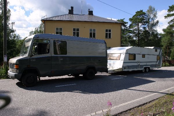

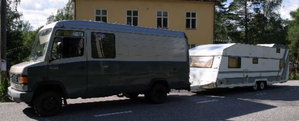

Meillä on tuollainen asumus kausipaikalla, jossa asustelemme ympäri vuoden lähes joka viikonloppu.
Vaunu ei ole ihan pienimmästä päästä eli kuutioita on helposti pikku-linja-auton verran. Vaunussa on eristeenä 35mm styrox ja jossakin kohdissa uretaanilevy. Lämmittimenä on Alden pystypannu, teholtaan jotain 5k. Ei ole koskaan tarvinnut pitää tappiteholla vaikka ulkona on 20-25 miinusta.
Vaunun ikkunat on kaksikerroksiset Bono-merkkiset muoviruudut. Mutu tuntumalla voisin sanoa, että niistä ikkunoista ne harakat saa eniten. Bussin lasiruudut vievät varmasti energiaa vähintään samanmoisesti.
Vaunun rakenteessa ei ole kylmäsiltoja, koska runko on puuta ja uretaanilevyä. Toisaalta en usko, että rungon puut ovat 20 vuoden jälkeen ihan riihikuivia, joten niiden kautta lämpöä karkaa.
Mikäli itse olisin muuttamassa bussiin rakentaisin ohjaamon jälkeen eristetyn väliseinän ja lämmittäisin ainoastaan asunto-osaa ja ohjaamo saisi toimia verantana. Tuulilasi vaikuttaa energiasyöpöltä.
Rosvolinnan vaunu kuluttaa 15-20 pakkasella 11kg kaasun kolmessa vuorokaudessa ja sähköt päälle. Jääkaappi toimii sähköllä ja sen hukkalämpö lämmittää myös asumusta. Kaasupullo maksaa noin 20eur ja siinä on energiaa 140Kwh. eli karkeasti laskettuna 45Kwh/vrk 20 pakkasella. Pikkulukuja verrattuna omakotitaloon.
Eristykseen kannattaa panostaa, samoin ilmanvaihtoon. Lämmitettäessä ilmaa siihen sitoituu kosteutta ja kosteus pitää saada tuuletettua pois tilasta. Vaunussa käytämme lisänä siirrettävää kosteudenpoisto konetta. Pelkästään perunoiden keitäminen ja lasten kuivuvat ulkovaatteet saa ikkunat huuruun. Kosteudenpoistokone kerää säiliöön noin 1-2 litraa vettä / vrk. Se vesimäärä kun on pois vuodevaatteista, niin on paljon mukavampi nukkua.
Ohessa kuva vaunusta ja Rosmosta

- rosmo ja kioski.jpg (61.59 KiB) Katsottu 25293 kertaa
