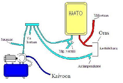

Täällä kun löytyy meistä moneen, niin nyt olisi LVI-asiantuntijalle tarve. Selitämpä ongelman lyhyesti ja niin selkeästi kun osaan. Asun OK-talossa, jossa on oma kaivo + kellarissa ns. puutarhapumppu, ensimmäisessä kellarissa suihku, WC ja keittiö ja toisessa kerroksessa WC. Ensimmäisessä kerroksessa on myös lämminvesivaraaja, Haato 100L seinällä asennettu sähkölämmityksellä.
Itse ongelma:
Kun keittiössä avaa kylmävesihanan, niin siitä tulee välillä kylmää, välillä viileätä ja välillä jopa lämmintä vettä. Sama kokeiltu suihkussa, eli ei ole ongelma keittiön hanan kanssa (molemmat Oras sekoittajia). Kun suljen kylmän veden syötön lämminvesivaraajaan, niin viileän veden tulo muuttuu kylmäksi vedeksi. Eli lämminvesivaraajasta se tulee takapakkia, mutta miten? Onhan se parikymmentä vuotta vanha, mutta mietin että mikä tuollainen aiheuttaa? Vai olisko pumpussa jotain että se laskee paineet liian alas ja lämminvesivaraajassa on korkeampi paine, eli syöttää siltä takaisin päin? Onko lämminvesivaraajassa joku takaiskuventtiili kylmälle puolelle? Löytyy kyllä se ylipaineventtiili, mutta se on just kylmällä puolella, ennen varaajaa.
Niin ja tämä ongelma alkoi n. viikko sitten, mitään asennuksia LVI-puolelle ei ole tehty.
Ajatuksia? Ylimääräisiä varaajia lojumassa jossain? pitäisi olla 60-120L
Itse ongelma:

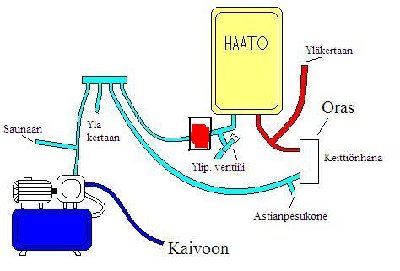

Piirtelin vähillä välinelläni ja taidoillani, klompin, jonka kohdassa pitäis olla takaiskuventtiili.
Jotkut, ja taitaa olla lähes kaikki, vesijohdoissa käytetyt takaiskuventtiilit, on tarkkoja asennus asennostaan.
Mimmonen se suihkun hana on onko yksivipuinen.
Melkoinen "takaisku" kaiken kaikkiaan, kerro meille muillekin sitte kun selviää,
ja tsemppiä

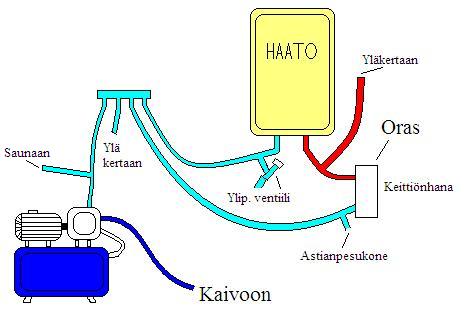

Ylipaineventtiilillä ei ole mikään takaisku, eli on ihan siinä tavallisella T-haaralla, ja se sitten vaan toimii jos paine kasvaa.
Testasin äsken että ensin tulee kylmää, sitten kun pumppu lyö päälle niin tulee vielä sekunnin kylmää, sitten viileetä pari sekunttia ja taas kylmää, eli viittaisi että paine kylmällä puolella laskee liikaa... pitää mennä kattoo paljonko sitä ilmaa on siellä pumpussa, ja ehkä kasvattaa sitä vähän...

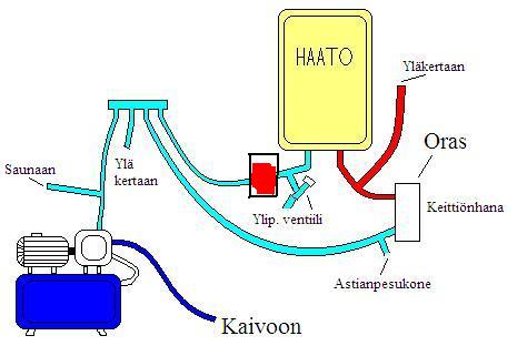

Kyllä se takaiskukin tarttis olla, muuten mikään ei estä veden virtaamista kuumasta varaajasta kylmävesiverkkoon päin.
Aiemmin olin, toivottavasti väärässä, eihän se lämmin vesi takaiskuventtiilin toimimattomuuden takia ihan kaivoon saakka pääse onhan myös vesipumpulla takaisku, ja viimeistään pysähtyy kaivossa olevaan pohjaventtiiliin.
