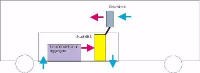

Onko kenelläkään kokemuksia aggregaatin hukkalämmön käyttämisestä lämmitykseen?

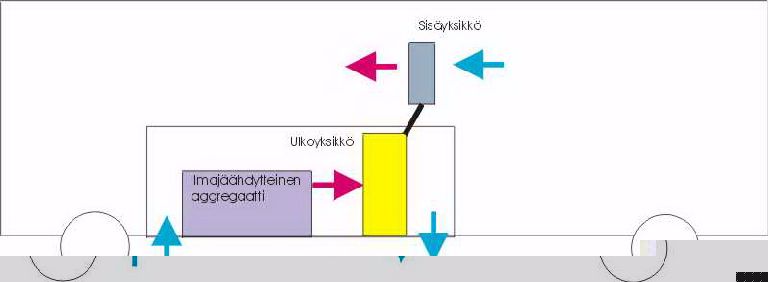

Tuollasta kaavion mukaista ajatusta olen pyöritellyt päässäni. Parin kilon tehoinen ilmajäähdytteinen keino-IVO suljetussa peltikotelossa ulkoyksikön kanssa. Ilmanotto ja poisto pohjan kautta.
Ajatuksen tasolla vaikuttaisi melko kustannustehokkaalta lämmitysmuodolta. Viilennykseen tuskin toimisi - saattaa laitos käydä kesähelteellä liian kuumana.
Aggregaatin hukkalämpö ilpolle

Tuohan ei ole pöllömpi idea
COP lukua ilmoitetaan usein +7 ja -7 asteessa. Eräs maahantuoja oli saanut enemmän tehoa irti samasta laitteesta kuin toinen, ilmoittamalla COP luvun +15 asteen lämpötilasta. Paljonkohan sitten tuollainen +30-40 astetta antaa ILPistä tehoa?
Melu pitäisi saada kuriin jotenkin. Olen pitänyt aggrekaattia konehuoneessa muovilaatikoiden päällä (varsinainen teline on ollu vuosia irrallaan vielä) ja tuolta konehuoneesta ääni ei tule oikeastaan yhtään sisälle mutta ulkona tympeästi pörrää aina ja haisee pakokaasu. Parempi on kun vie aggrekaatin lähimetsään johonkin maakuoppaan pörräämään.

Keino-IVOlle voisi nikkaroida peltilaatikon, johon laittaa palovillaa sisäverhoiluksi ja reikäpellin sisäpintaan - luulisi möykän vähenevän.Lahti32 kirjoitti:.....ulkona tympeästi pörrää aina ja haisee pakokaasu. Parempi on kun vie aggrekaatin lähimetsään johonkin maakuoppaan pörräämään.
Pakokaasun käry minuakin häiritsee, putki tuulettaa auton alle. Vaihtoehtona voisi olla pakoputken jatkaminen ja pakokaasujen johtaminen auton katolle. Kokeilin jatkaa putkea samanpaksuisella joustavalla alumiiniletkulla - mokoma voimala tukehtui. Pitäisi laittaa paksumpi rööri.... kehittely jatkuu.
Toistaiseksi verme saa naksuttaa takaluukussa ovi auki ja auton keula tuuleen päin. Auton sisällä melu ei ole häiritsevää, mutta pihalla käy kalke ja käry.
