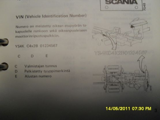

Re: scania leimassa
Scanian 112 valmistenumero
- SDC10242.JPG (43.11 KiB) Katsottu 10093 kertaa
Viimeksi muokannut Mimyy, 14 Touko 2011 21:17. Yhteensä muokattu 1 kertaa.

Re: scania leimassa
Kiitos.. Tuota tietoa kaipasin.. Nyt osaan etsiä taka numeroa

Re: scania leimassa
113 Scaniassa ei ohjekirjan mukaan ole muualla, kuin oiken etupyörän takana.

Re: scania leimassa
Eipä multa löytynyt valmistusnumeroa millään "järkevällä" keinolla (CSI:n keinoilla olisi varmaankin löytynyt!). Katsastusmies tosin totesi, ettei hän kyllä yhtään epäile auton aitoutta, eli meistaa numerot uudelleen. Ostin IKH:sta numerointisarjan ja naputtelin heikohkon rivin tuohon etupalkkiin ja sitten katsastusmies löi yhtä heikot vahvistusleimat numerosarjan päihin. Tulipahan lainkirjain täytettyä...Falcon kirjoitti:Kiitos vastauksesta.Pitää painepesurin kanssa etsiä seuraavaksi.
Re: scania leimassa
Hyvä tietää tuokin,että runkonumeron voi tehdä itse.Mutta täytyy etsiä vielä,kunhan saan tavaratilan palkitPilotti kirjoitti:Eipä multa löytynyt valmistusnumeroa millään "järkevällä" keinolla (CSI:n keinoilla olisi varmaankin löytynyt!). Katsastusmies tosin totesi, ettei hän kyllä yhtään epäile auton aitoutta, eli meistaa numerot uudelleen. Ostin IKH:sta numerointisarjan ja naputtelin heikohkon rivin tuohon etupalkkiin ja sitten katsastusmies löi yhtä heikot vahvistusleimat numerosarjan päihin. Tulipahan lainkirjain täytettyä...Falcon kirjoitti:Kiitos vastauksesta.Pitää painepesurin kanssa etsiä seuraavaksi.
hitsattua paikoilleen.Ei puutu enää montaa putkenpätkää.
