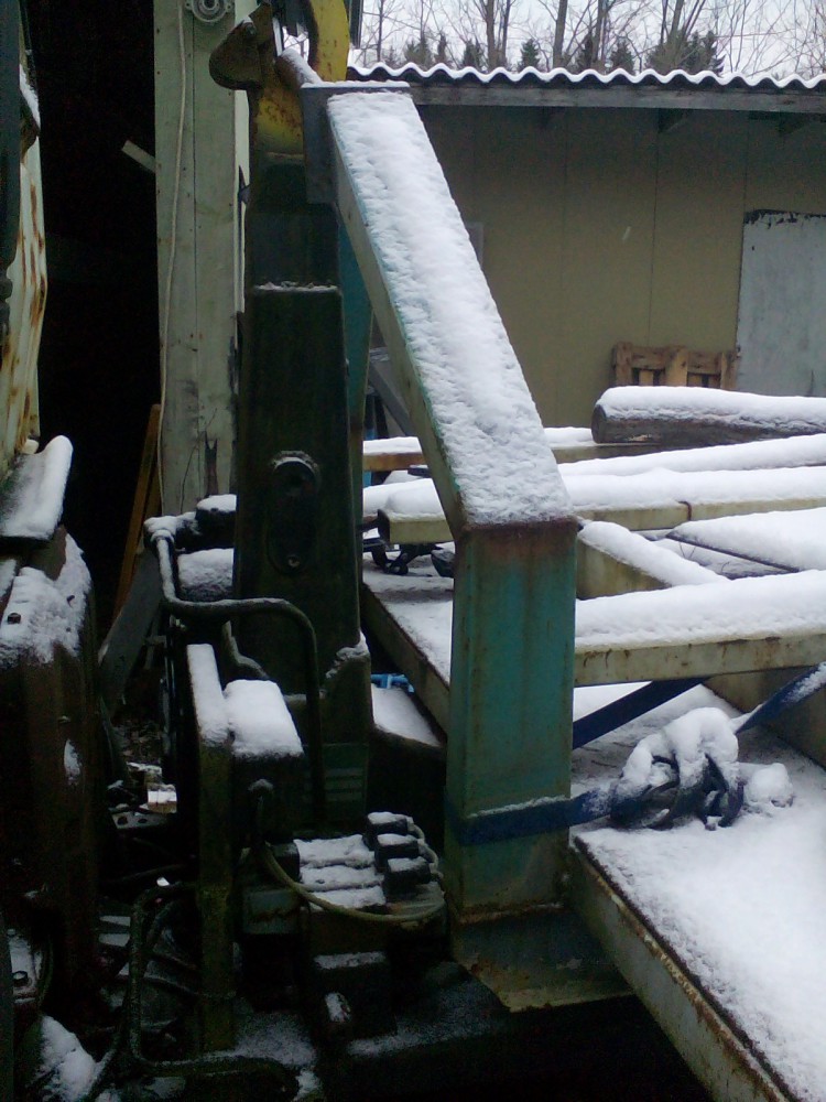

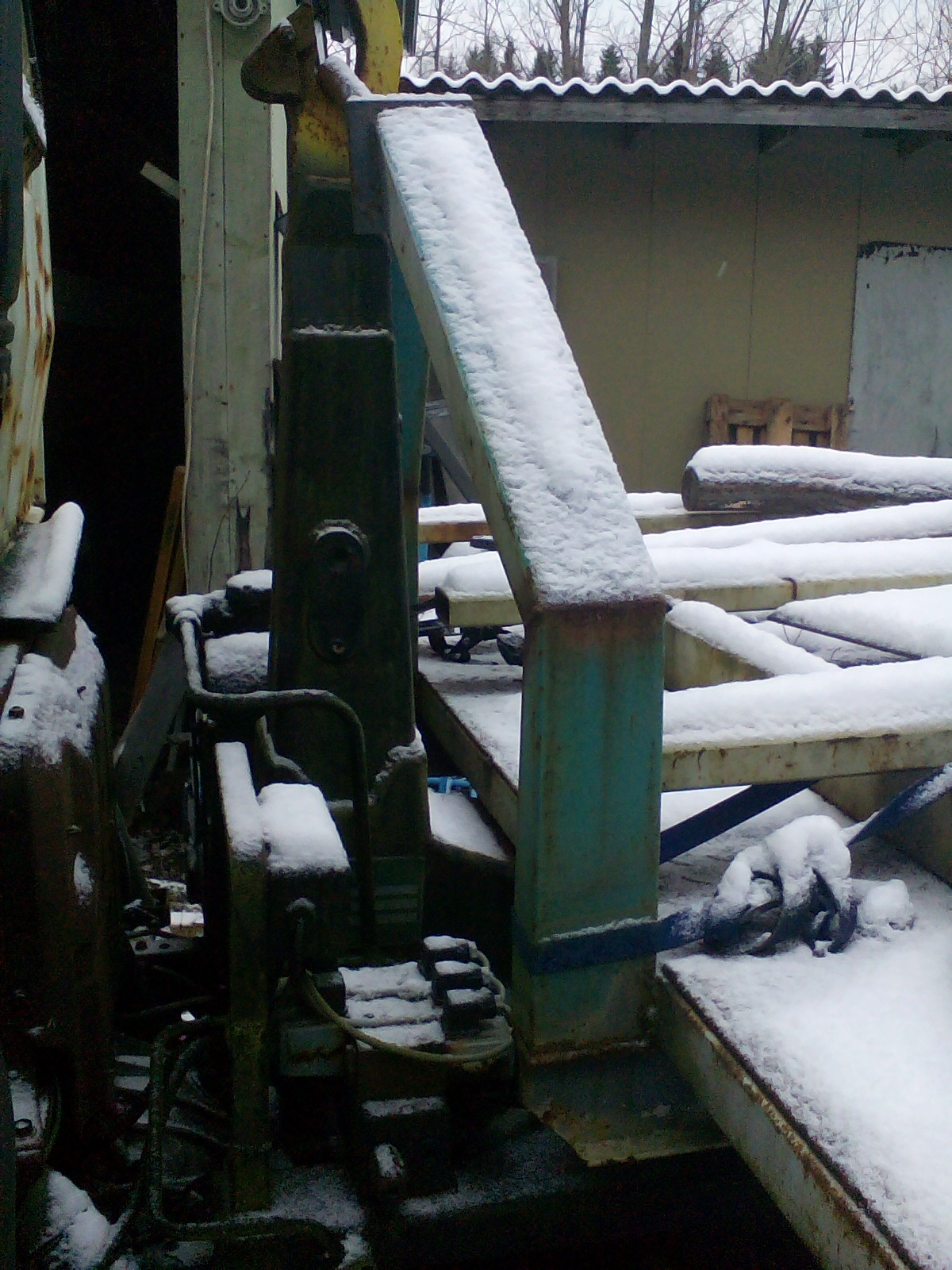

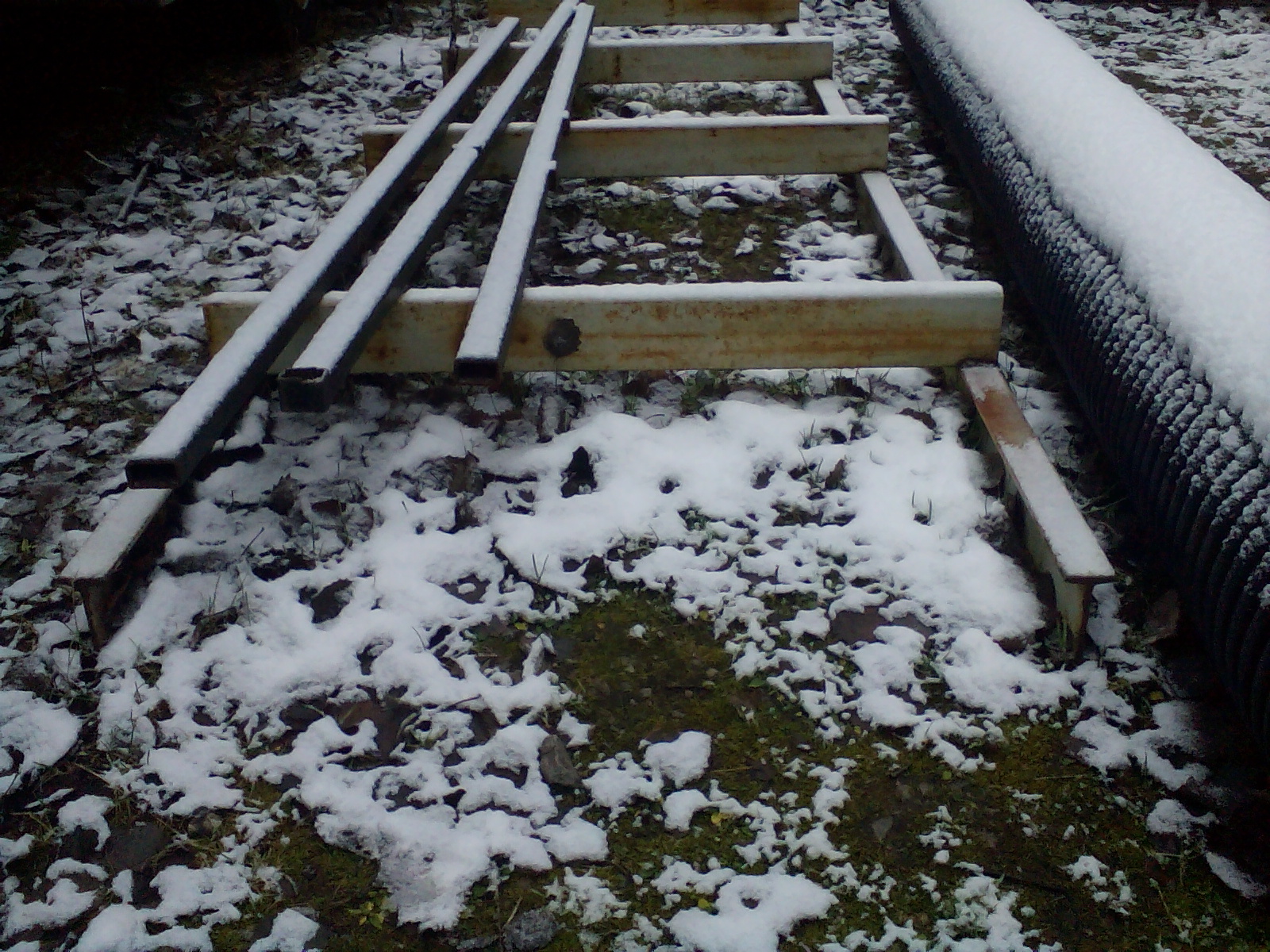

Perus vaihtolavakisko on tehty 180*80 I-palkista. Väli 900mm -0+30mm. Ulkoleveys max 1070mm, sopii vaijerille ja koukulle.

Mun käsittääkseni ne dynan kiskot on ihan saman levyiset ja koukkulaitteen lenkki samalla korkeudella kuin muissakin lavoissa, vain pituus on yleensä lyhyempi.
Ainakin joskus vedettiin ihan autonkokoiseen vaijerivehkeeseen dynalla aiemmin kiikuteltu pikkuinen työmaakoppi päälle sen jälkeen kun oli sähköliimalla laitettu koukut alustaan.

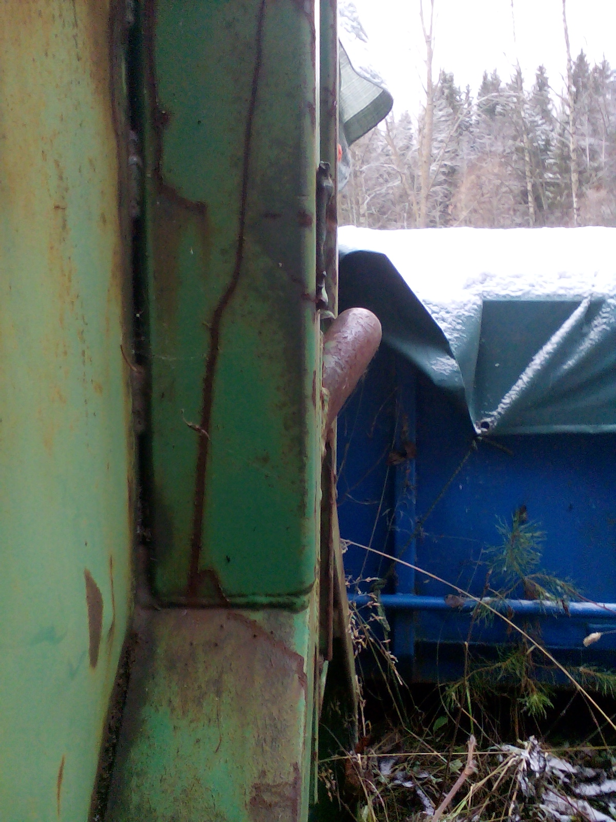

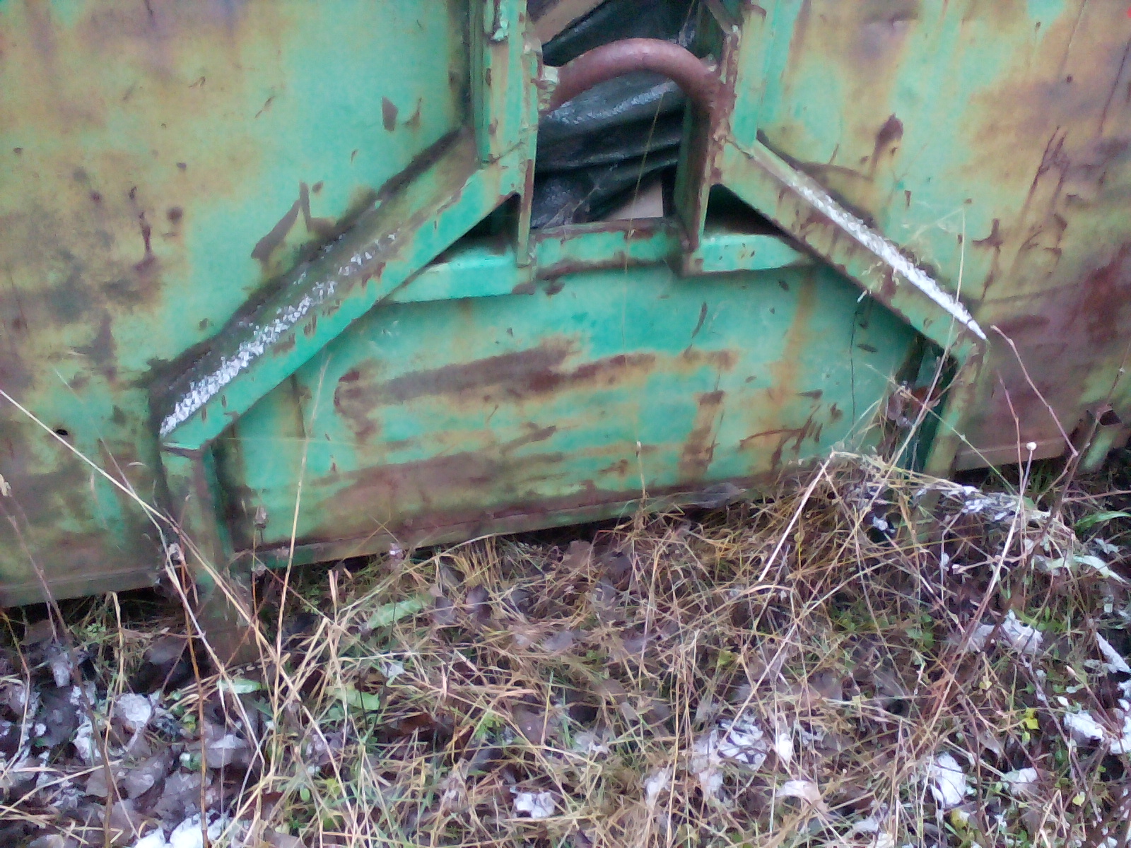

Oma tekeleissä 100x50 I-palkkia vanhoista kuormalavahyllyistä hyödynnettynä.Tehdas tekosissa 140x70.Lenkkin alapinta 900mm. I-palkin alareunasta ja 30mm.ulkopuolelle.Alapalkkien sisämitta 900mm.Lava lukitus riippuu koukku systeemistä,mulla multiliftin 4t missä lukitustappi I-palkin sisäpuolella.
