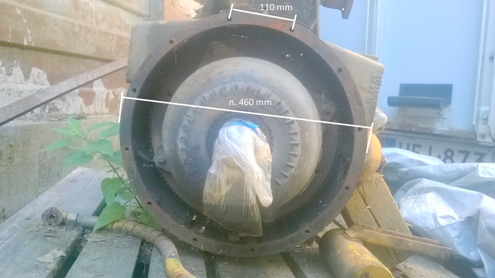

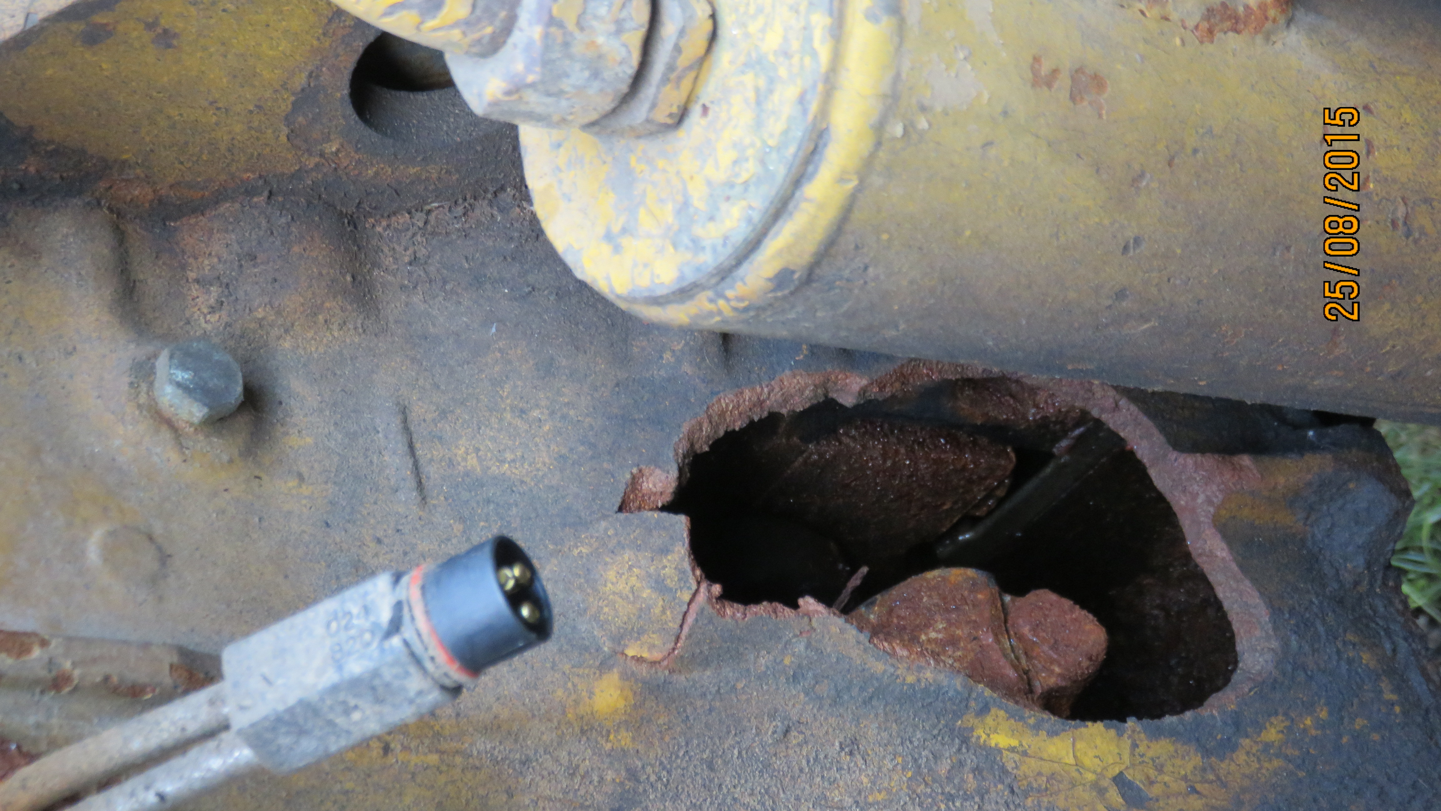

Vinkkiä mistä sais ko moottorin kun edellinen särkyi kun tytär ajeli ilman voiteluöljyä. Tämä kone oliHydrema 800 kauhakuormaaja kaivurissa. Näitä on käytetty Ferguson traktoreissa ja trukeissa yleisesti.
Tamperelainen dieselkorjaamoantoi niin rasvaisen hinnan että meni kokonaan minun budjettini ulkopuolelle. Tosin hinta oli ostavat n. tonnin aihion purkaavat vanhan koneen ja hakittavan aihion purkavat molemmat ja mittaavat osat,konestavat vaihtavat tarvittavatja kasaavat. Hajonneessa koneessa yksi männän varsi katkesi ja tuli kyljestä kurkistamaan että missä olisi öljyä.

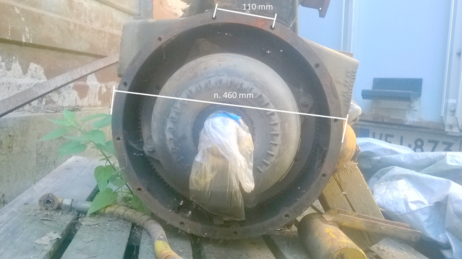

Budjetti ei kestä tuollaista täyskunnostettua konette hankkia. Joten on tyydyttävä vähän kevyempään vaihtoehtoon. Kuvissa näkyy muutama oleellinen tieto.

Traktoripurkaamot, puimurit?( merkki ) , IKH ? Kyllä tuota tyyppiä pitäis löytyä, vanhemmat 4108
harvoin ehyitä. Sopii ehkä foodinkin kone laippaan suoraan, kytkin ?
http://www.purkuporssi.fi/ melkoinen valikoima puimurinosaa.
Jotain osia tarvitaan vanhasta, esim vauhtipyörä oletettavasti eri kuin levykytkin moottorit ehkä kytkin
koppkin jos irroitettava malli..https://www.tori.fi/uusimaa/Perkins_A_4_236_48795950.
Olisko tuo irrotus pitänyt tehdä irroittamalla turbiin kiinnitysruuvit ” vauhtipyörästä”? ts tuubiini
olis jäänyt vaihteistoon kiinni (ja jos jotain vaiht siirtelyä pitäis tehdä tilapäis kannatin tubiini/ vaiht
koteloon.)
Kootessa anakin turbiini vaiht kiinni ja uudet tiivisteet (tiivitepaketti ei varuudella enää
pidä)
