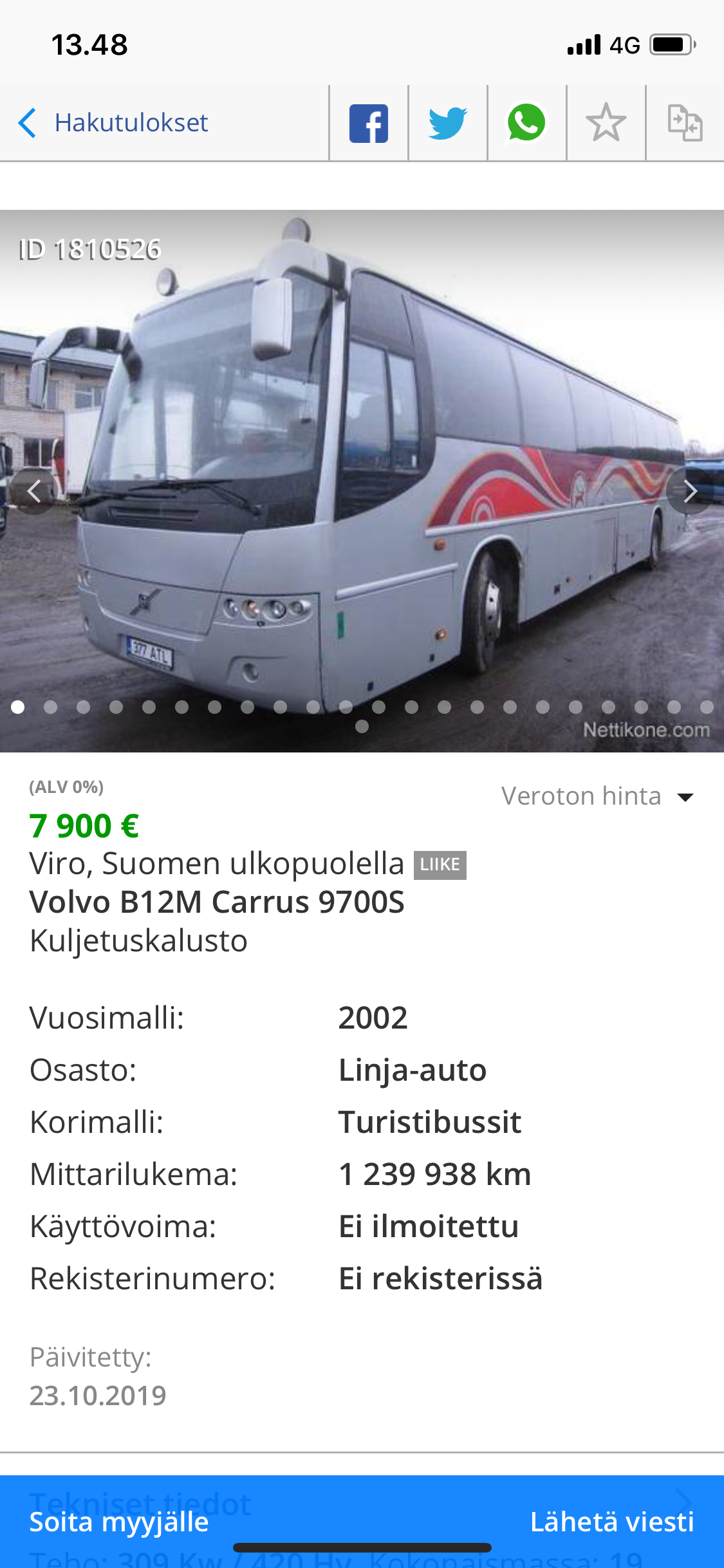

Liityin juuri foorumille. Mulla on pari vuotta ollut ajatuksissa hankkia täysikokoinen bussi ja tehdä siitä kunnollinen liikkuva yksiö varakodiksi. Taustalla on autoharrastus ja oman kodin rakentaminen, joten perusasiat pitäisi olla hallinnassa.
Viimeisen puolen vuoden aikana kuume on vain kasvanut, ja monta kertaa viikossa tulee pyörittyä nettikoneen ”kuljetuskalusto - linja-autot” -osiossa. Nyt on sitten jo foorumillekin rekisteröidytty. Pahalta näyttää...
Tähtäimessä on keskimoottorinen alle 13m aihio 2000-luvun puolelta. Ehkä Volvo. Liitteenä esimerkkikuva.

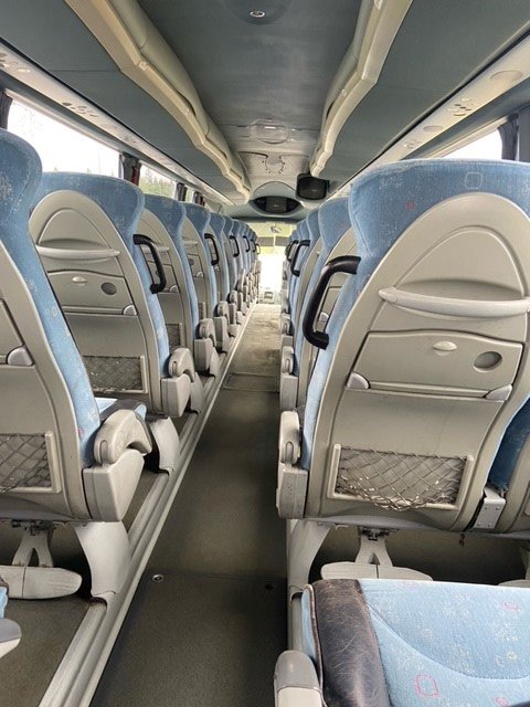

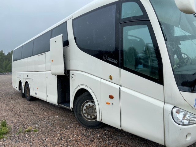

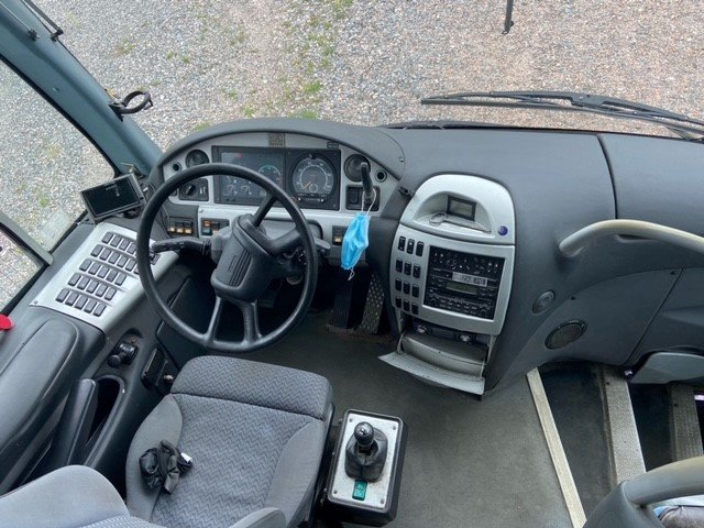

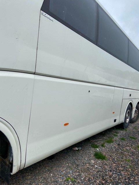

Noniin, kohta 2 vuotta harkittu että alkaisinkohan kylähulluksi. Nyt se tapahtuu. Kävin tänään katsomassa aihiota, ja tein tarjouksenkin. Scania Irizar PB. Oikein hyvä bussi silloin kun ei ole ruoste ja sähkövikaa. Tässä siis joku isompi sähkövika, ehkä keskuksessa, ja myöskään kaikki automaatin pykäkät ei mene päälle. Moottori käy nätisti ja mitään sivuääniä ei ole. Koeajokin tehtiin. Pykälät eivät mene päälle, mutta ei kuulu pahoja ääniä. Ehkä sähköivika. PAkoputki on poikki ja pientä hitsattavaakin on.
Ilmastointi, Webasto, ym. ym toimii. Pari rengasta joutunee ostamaan. Öljyvuotoja ei ole ja ilmajouset pelaa.
Mutta. on tuo sen verran hieno ilmestys että jonkin verran voi varata korjauksiinkin aikaa. Itse olen melko kokenut ja uskon että pystyn itse tuon saamaan liikenteeseen. Mitatkin ovat juuri sopivat, 12,95m pituutta ja telin kanssa.
Kertokaas nyt että olenko ihan pöhkö. Pitäisikö vaan keskittyä Volvo 9700:ään. Onko nämä Irizarit ihan toivottomia.

Eikös tuo oo sähkökeppi manuaali kuitenkin, kun kytkinpoljin näkyy kuvassa? Paha arvata paremmin vikoja, kun ei tiedä mikä vaihteisto ja mitkä vaihteet ei toimi? Ja toimiiko loput hyvin, huonosti vai vaihtelevasti..

Scanialla on kyllä niitä opticruise vaihteistoja joissa on liikkeellelähtö kytkimellä. Tosin ne joilla mä oon ajanut on ollut "vilkkuviiksi vaihdekepillä" kuorkkeja
