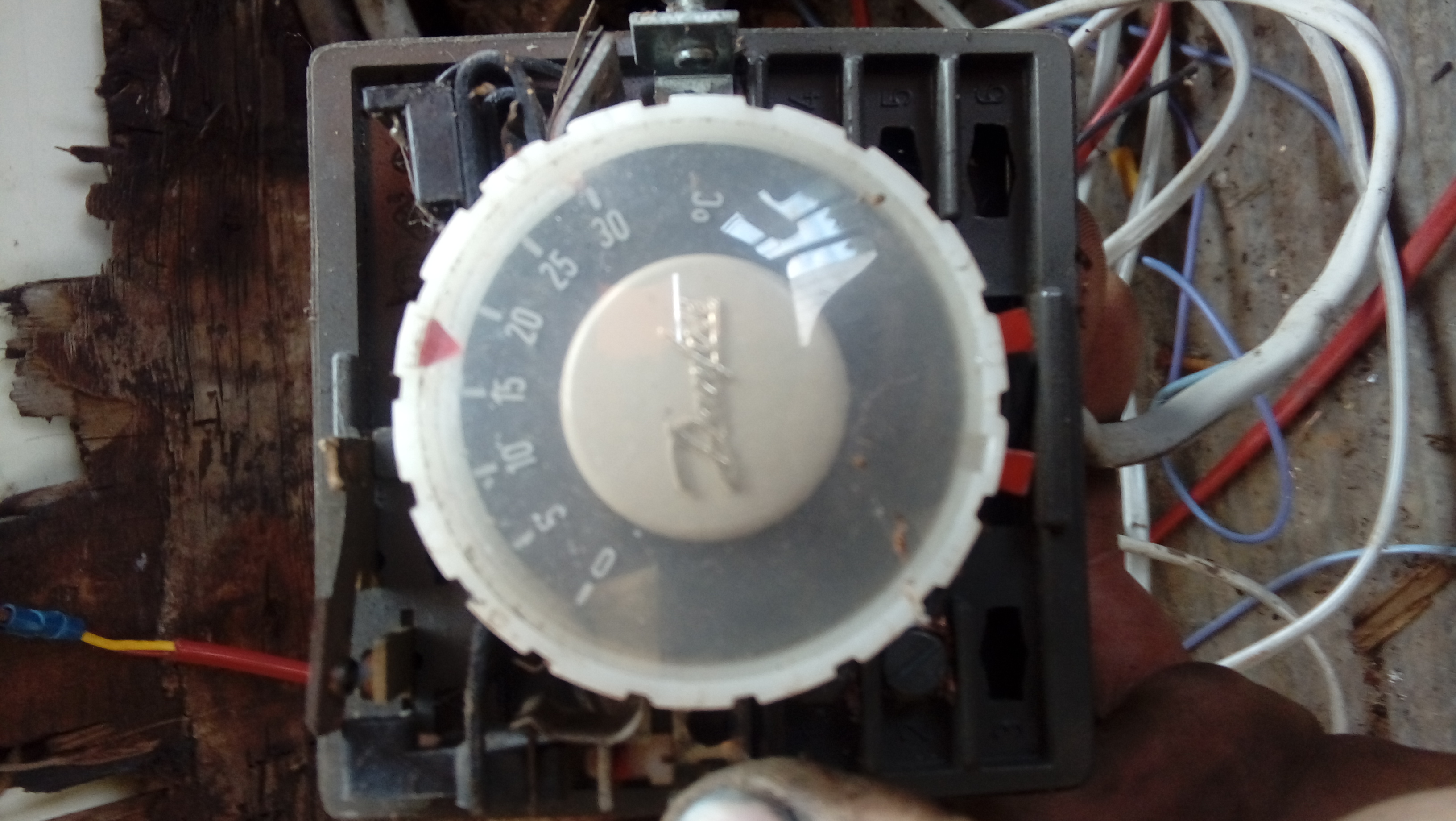

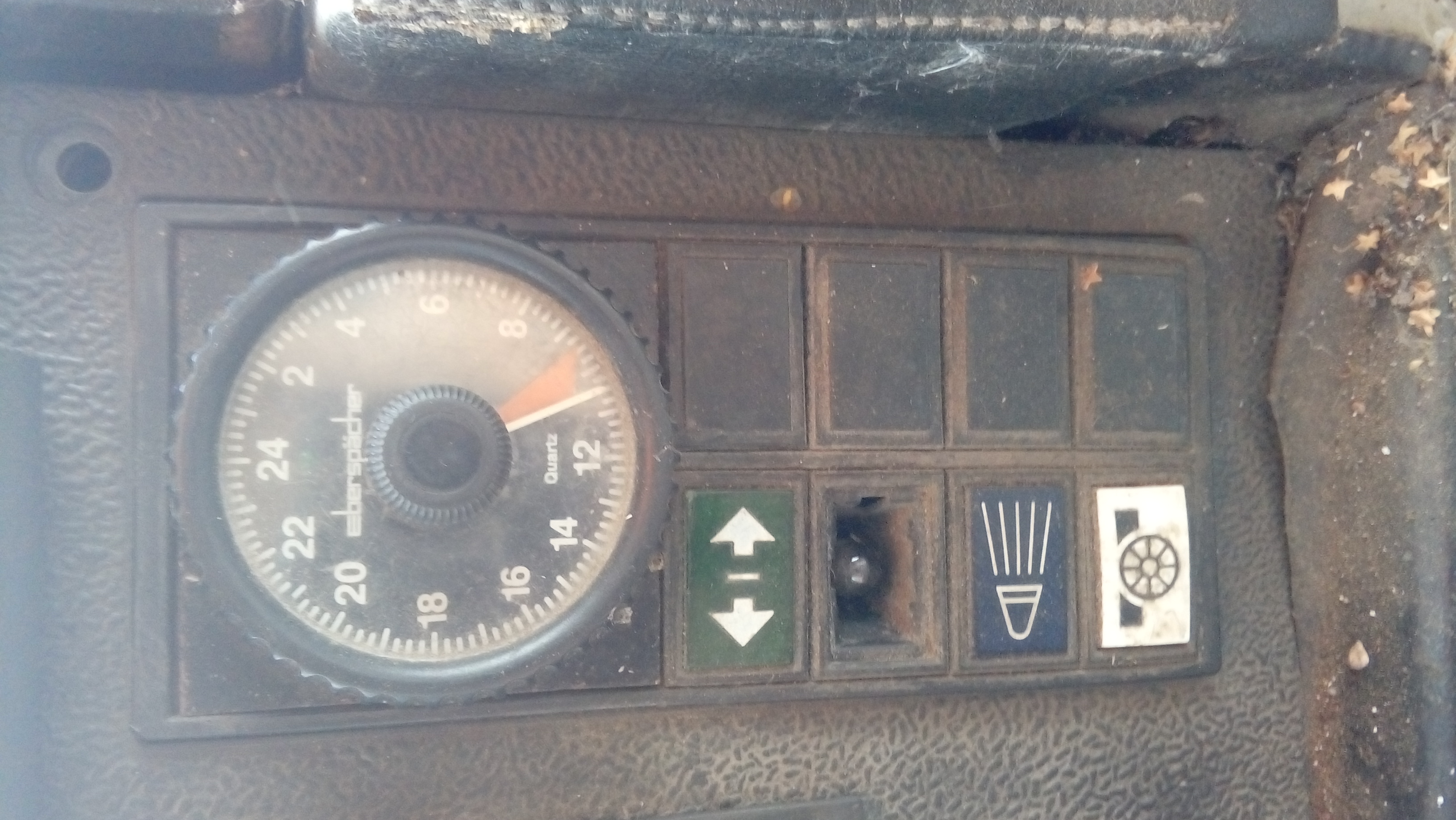

Mites tuota kun mulla on -76 mesessä tuollainen webasto (okei, unohin kuvan ottaa itte laitteesta....) mut käyttökytkin on tollanen ja sitte löysin johtosekamelskan keskeltä termostaatin... Onkoha tuo weban termostaatti? Ton käyttökytkimen nappia ku nostaa lähtee kiertovesipumppu päälle, mutta ei ainakaan muutaman minuutin jälkeen tehny mitään elettä, että olis webastoa alkanu sytyttään....... (Mite helv nää kaikki mun kuvat menee väärinpäin.......)

Webaan löytyy Service Manual. Siellä on vianhakukaavio. Eihän tuo tarvitse kuin + ja - sekä herätevirran. Mitä tuossa tyyppikilvessä lukee?
