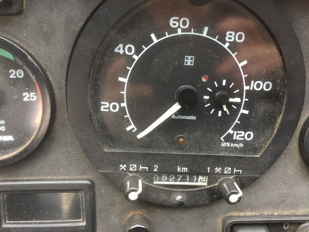

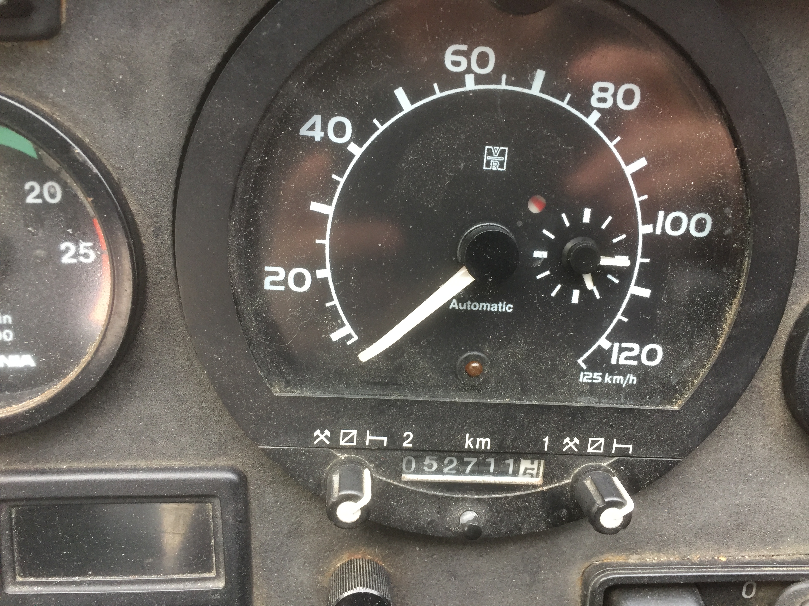

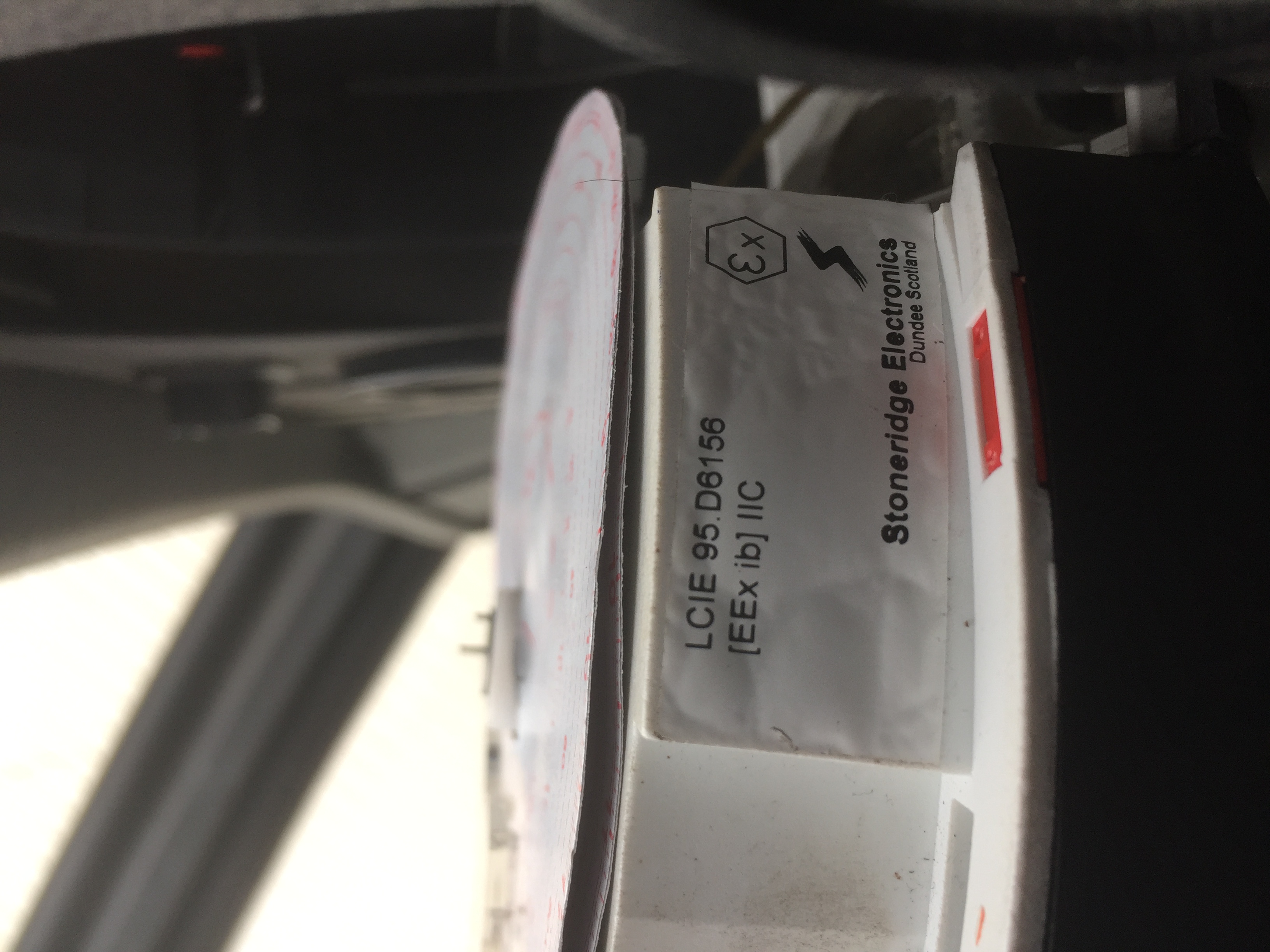

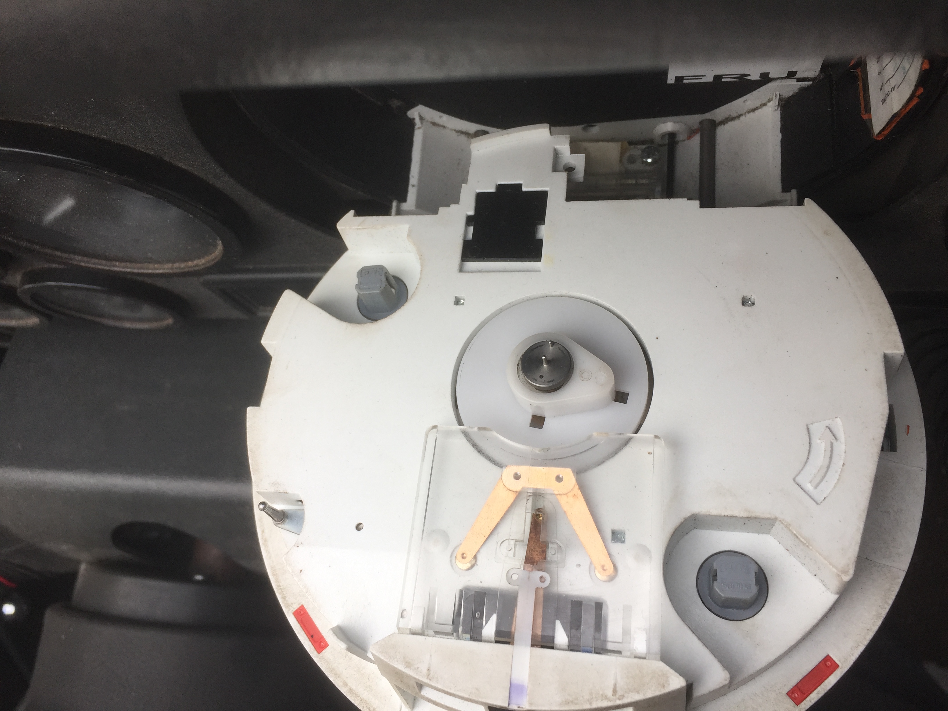

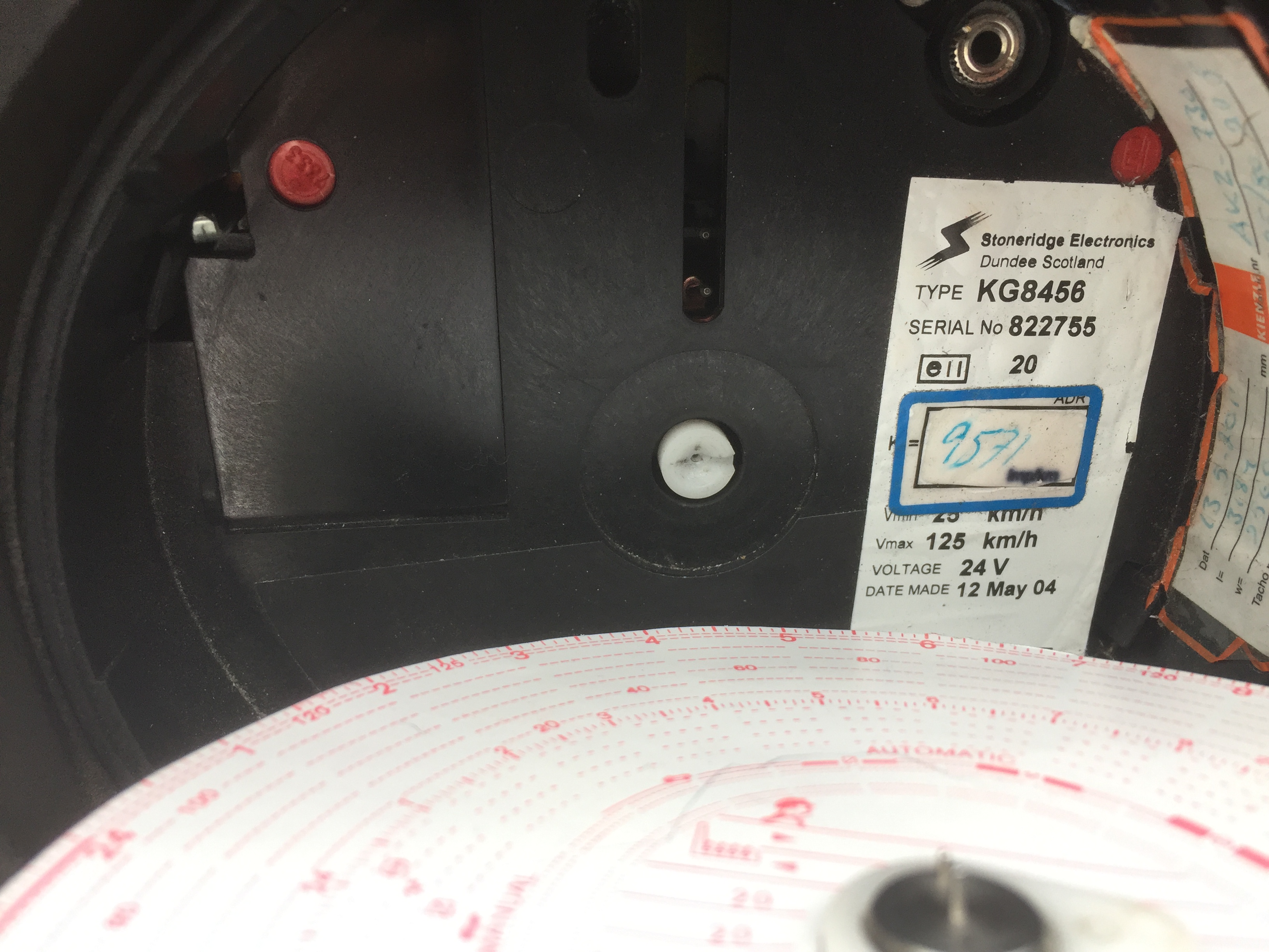

Re: nopeusmittari ongelma
Tuossa muutama kuva mittarista. Paperikiekot on ollut paikoillaan.
Kytkentä tapit näyttäis olevan kunnossa ja näyttöosa viisari nolla asennossa, oletus vika pohja
Tuossa alimmassa kuvassa vaikuttaisi nopeusmittari olevan "täysillä". Eli jos luukkua ei olisi avannut se näyttäisi 125km/h. Tuo valkoisen muovin hahlo on suoraan oikealle, eikä alaspäin kuten sen pitäisi olla.
joo mittari jää näyttämään 125 km/h tuon käynnistyksen jälkeen. Mihin tuossa pitää laittaa se 2 kuskin kiekko ja missä se mainittu muovilevy on?
Kiekot ( ns 2 kuskin piirturi)
- 1 kuski kiekko päällimmäinen = ajaa autoa
- 2 kuski välikannen alla, tämä korvataan muovilevyllä jos ajellan ilman "varakuskia"= lepovuoro kuski
joka autossa mukana.
Näytäis nousta kuvista että vika ei ole kiekoissa koska nopeusneula nolla viivalla.ts kansi osa pelaa.
Kuvasta näyttää kuten Jule kirjoitti ettei ole kytkentäosat kohakkain, jos tuossa muovipinnassa vika
että piikit ei luista hahloon, voisit testa kansiauki virta pois ja päälle niin näkis että palaako pohjan
muovikeskiö kohtaa että piikit osuu hahloon jos noin onnistuis toimimaan, muuten vika itse piirturin
puolessa ( ?) samalla testillä näkee myös nopeuspiirto piikki pitäis käydä nollasta max asentoon
( alhaata ylös) ylimmäinen piirtopiikki ja että se palaa alaasentoon.
Piirtikö kiekkoon nopeus viivat vaikka viisari ei toiminut.?jos silloin piirturi tekn kunnossa vika
Kohdistuis juuri tuohon kytkentä osiin.

Mihin tuossa se toisen kuskin kiekko laitetaan? miten se välikansi avataan?
Ei tuossa ole välikantta kun tarkemmin kuvaa katsoi, kuten kinzle piirturit, pitäis tuollaisen käyttäjän kertoa laitetaanko päällekkäin kaks kiekkoa ( tai tuon muoviosan väliin ) kakksos kiekko, nappinen mukaan on kakskiekko piirturi.?
Mun mielestä näyttää että toinen kiekko tuon muoviläpäreen alle ja toinen päälle, mutta ikänä ennen tuollaista nähny.
Itse oon noita kiekkoja laitellut että voi olla väärinkin nyt kuten tuossa kuvassa näkyy. ... mutta mittari on toiminut kyllä kun auto tuli pihaan Helmikuussa. Täytyy illalla taas tutkia.

En kyllä tiedä miten nuo 2 piirturin kiekkoa pitää laittaa. tai siis minne se toinen kiekko fyysisesti laitetaan.
Pitäisikö se kakkoskiekko saada tuon läpinäkyvän muovin alle?
Aukeaako tuo muovi jotenkin, vai ujutetaanko se vaan sieltä välistä sinne?
sinne alle ainakin yksi. se läpinäkyvä lirpake on joninnäkösellä saranalla ei saa helposti... mutta laitetaanko ne molemmat päällekkäin sinne vai mihin se kakkoskuskin kiekko pitää tunkee. En kyllä tiedä. Päällekkäin tuossa samassa kolossa ei oikein tunnu oikeelta
Katso mihin kohtaan kärjet (sekä kakkoskiekkoon että ykköskiekkoon) piirtää viivaa, siitä se logiikka selviää.
Kakkoskuskin kiekko laitetaan ilmeisesti sen muovilirpakkeen alle. 1. kiekko sitten päällimmäiseksi. Kaiken järjen mukaan se tulee tuon läpinäkyvän muovin päälle.
Ja kummassakin kiekossa se piirtopinta pitää olla poispäin mittarista.
Mittari toimii...
Eli juuri noin kun Jule neuvoi
Melko yleinen ominaisuus että sen kannen nauhakaapeli on poikki. Voi toki olla joku muukin vika.
Piirturikorjaamolla vaihtavat uuden. Tai voi sen vaihtaa itsekin, jos sellaisen saa jostakin.
Jos linja-auto tai muu piirturipakon omaava auto, niin piirturia ei saisi avata.
