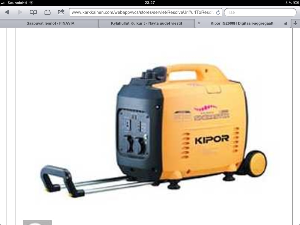

Meillä pyörii lennokkikisoissa noita 2kwn kiporeita kavereillla 8 tuntia päivässä. Samat koneet on kestänyt jo vuosia. Samoin noilla ladataan treeneissä lennokkien akkuja. Hyviä kokemuksia kaikkiaan. Itellä 800w einhell, jolla myös käyttötunteja kohtuu paljon. Nytkin se rallatteli tuossa pihassa, kun viimeistelin bussin kyljestä tarrojen liimoja irti Bilteman 12v kiilloituskoneella. Se on vaivaton tapa saa 12 volttia
- kulkuri
Re: Aggregaatista asiaa
Painaa sitten suhteelisen miehekkäästi eli edottomasti kannattaa ostaa tämä vetopyörällinen malli
Juu olis varmaan pitäny tilata tuolla kuljetuskärryllä. Täytyy varmaan viritellä se kiinni tuollaiseen "olutlava kärryyn" kai se tuon painon kestää jos monen olutlavankin.

https://www.motonet.fi/fi/tuote/789407/ ... eri-Silent
Käynkö tuon vai etinkö jostai Kiporin tms.?
88 desipeliä ei ole hiljainen.
