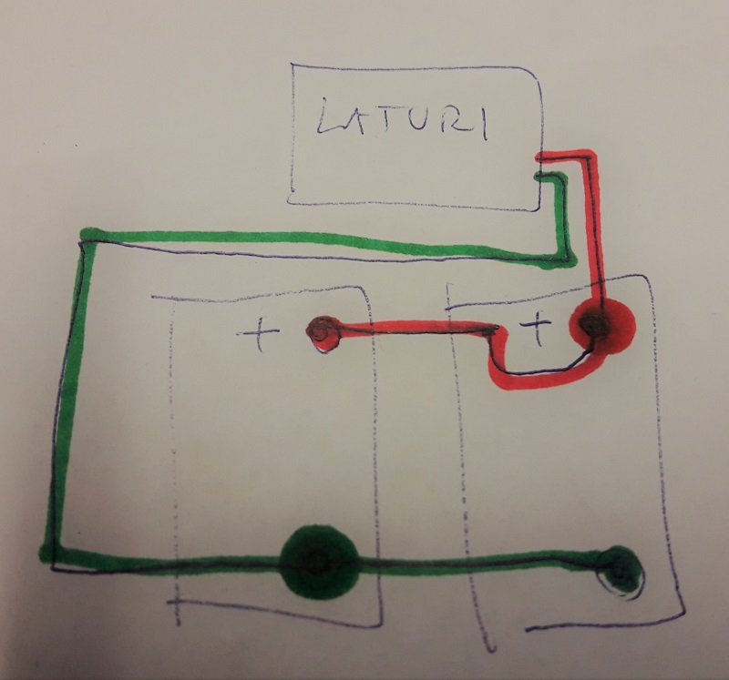

Re: Akut
Oletko kokeillut tuota tapaa....?

Re: Akut
Joo kokeilin mutta sillee pikaiseen ja tais muistaakseni olla tuo missä laturin+ kiinni niin nousi sinne 15v hujakoille.
No uus testi meni niin että 150ah akku tuli täyteen ja laturi lopetti lataamista ja jompit oli 60ah akkuun.
Jännitteet edelleen erit ????
Annan nyt niitten olla jompit paikallaan ja katon tasoittuuko jännitteet kun laturi ei pukkaa mitään.
Aivan niinku komeista jompi kumpi poikki mutta kun ristiin laittaa niin kontakti on.
Jatkuu illan päälle.

Kokeilen vielä huomenna että laturin + ja - kaapelista tismalleen samankokoinen ja pituinen jomppi kumpaankin akkuun että onko eroa ja myös että annan olla jompattuina pitempään vaikka ilman laturia että tasoittuuko jännitteet ajan kuluessa.
Kokeilin vielä useammalla laturilla noita jompattuina ja aina vain laturiin eka kytketty nosti jännitteet.
Koitin myös tuolla rosvolinnan kytkennällä ja huomasin että sen akun jännite jossa laturin - kaapeli kiinni nousi jännite laturin vastaavalle tasolle.
Ja oli uudempaa ja vanhempaa laturia mutta aina sama tulos.
Ja tiedän kyllä että jos akut rinnan kytketty niin kummastakin pitäisi sama jännite löytyä.
