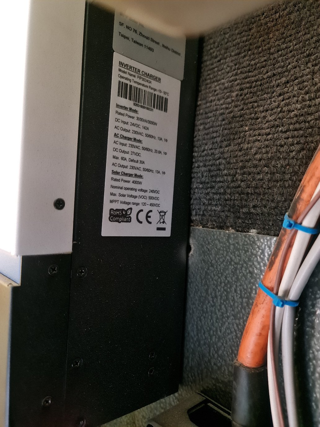

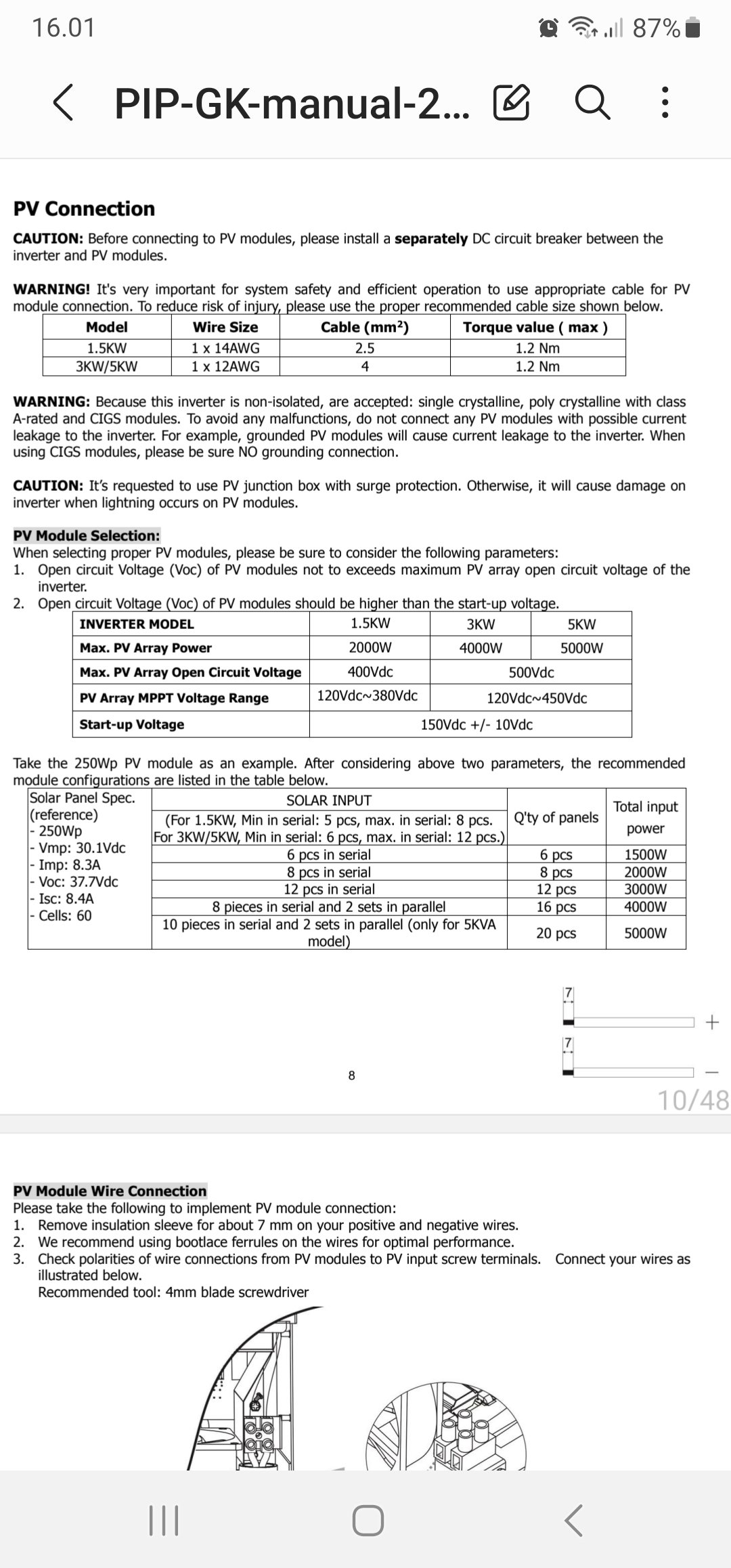

Moi
Mpp yhdistelmä purkki olisi autossa ja ajatuksena olis laittaa paneelit katolle. Niiden asennukseen täältä löytyykin hyvin vinkkejä.
Ajatuksena olis saada tuo 2000w huipputehoa eli tuossa kuvan mukaisena esimerkkinä on käytetty 250 W paneleita 8 kpl jolla saa tuon kasaan, miniminä 6 kpl ilmeisesti jännitteen takia jos ymmärrän oikein.
Minkälaiset paneelit tuonne kannattaa tänä päivänä laittaa?
Miten suosittelisitte kytkennän?

Re: Aurinkopaneelit
5 kpl esim 420W paneelia voisi antaa melkein 2000W parhaimmillaan, 6 kpl saattaa yltää siihen useamminkin. Täyttä tehoa ei koskaan suomen oloissa saada bussin katolla ilman kallistettavia telineitä. Half cut on ehkä vähän parempi kuin "perinteinen", koska niissä 1 pieni varjo ei tuhoa koko paneelin tuottoa. Mutta oman kokemuksen mukaan varjot on yleensä isompia kuin puoli paneelia, eli tällä ei lopulta ole suurta väliä.
Kytkentähän pitää olla kaikki paneelit sarjaan (vähintään 5) tuon jännitteen takia. 150 v käynnistysjännite tulee 5 paneelilla helposti (n. 40 v/kpl) ja toimintajännite myös (n. 30 v/kpl)
Oman bussin katolla on 315 W paneeleita 5 sarjassa, koska niitä kapeampina sopii kaksi rinnakkain katolle. Eli kannattaa hieman mittailla kattoa ja sen mukaan valita paneeleita, että miten saa asennettua. Kaikki sarjaan kytketyt paneelit pitäisi olla samanlaisia, samalla suuntauksella ja yhtä hyvässä paisteessa, muuten ketjun huonoin yksilö määrittää ketjun virran suuruutta ja rajoittaa aina muiden tehoa...
