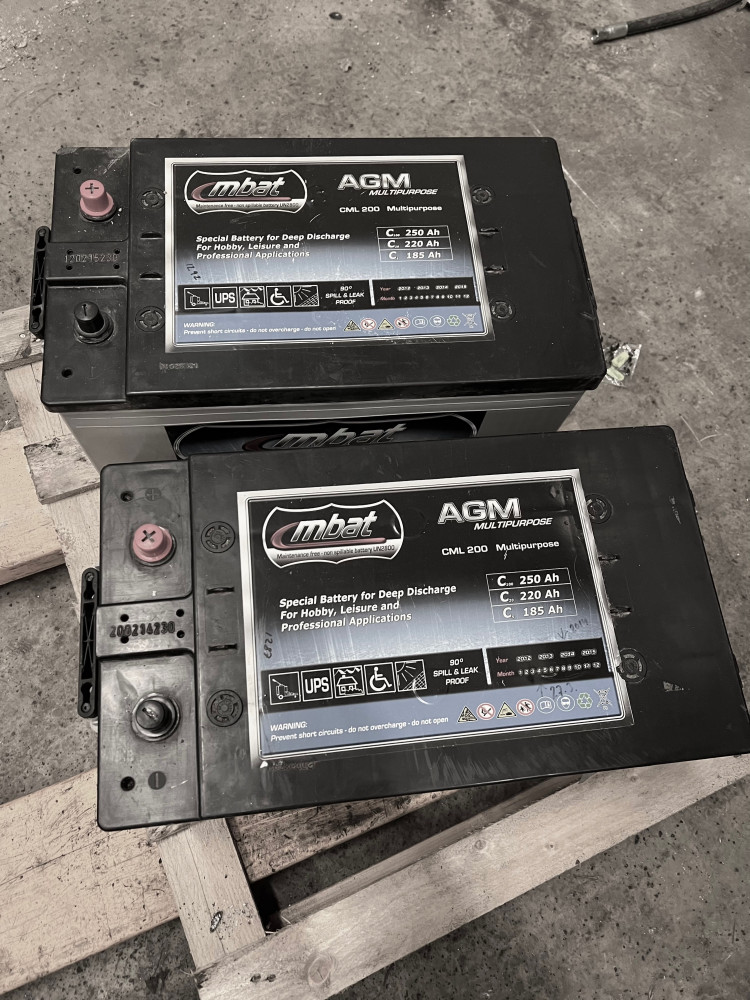

Miten olisi järjevä testata akkujen kuntoa? Siis ns. rasituskoe.invertteriä ei vielä ole ja autolle en viitsi roudata akkuja jos sitten ovatkin huonot. Romukaupasta nämä ostin romuakun hinnalla eli jos huonot niin rahat kyllä saan takaisin romuna. Kummassakin oli lukemat 12.9 kun hain pari viikkoa sitten. Nyt 12.8.

Mää testasin joskus traktorissa henkilöauton akkua.
Sammutin päälle ja starttaamaan. Selvisi aika pian sököksi, kun ei jaksanut pyörittää kuin muutaman sekunnin vaikka lepojännite pysyi oikein hyvin.
Ei se nyt tietysti muuta kerro kuin sen, että jos on täysin sökö, mutta jotain se on sekin..

No tuo olis hyvä tapa.. ei vaan mitään vehjettä missä pystyis ”sammutin” päällä starttailemaan. Tekeeköhän akku liikkeet testin rahaa vastaan. Tietty ne vois olla kyl ehjätkin rikki et sais ostamaan uudet

Laita sinne jotkin lisävalo tms kuorma tunniksi päälle. Mittaa sen lisävalon ottama virta aluksi ja lopuksi. Noiden keskiarvo on käytetty Ah määrä, esim vaikka 5Ah. Tee joku systeemi jolla saat mitattua virrat ilman että sytyttelet ja sammuttelet valoa, tai käytä virtapihtiä.
Ennen testia ota akun lepojännite ylös, testin jälkeen venaa tunti ja mittaa lepojännite. Vertaa noita niihin akun varaus talukoihin. Jos putosi esim 20% tarkoottaa että 5Ah on 20% kapasiteetista, eli kokonais kapa on 25Ah.
