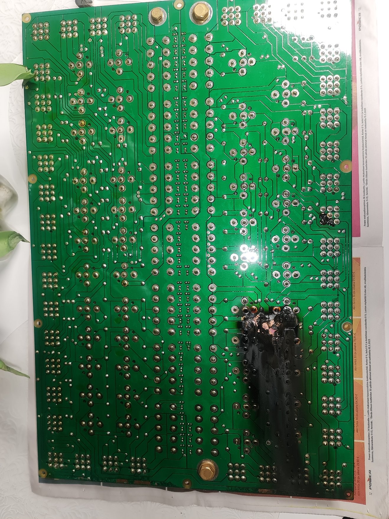

Se oli tänään lähellä ettei Bussi palanut pihaan, laitoin auton käymään ja välittömästi huomasin uuden varoitusvalon kojetaulussa mitä en ollu koskaan nähnyt ja tuli palaneen käry heti savun saattelemana...
En meinannut saada autoa sammumaan avaimesta, kun huomasin selän takana liekit alkoi olla jo kiire... Päävirtakytkimestä ei sähköpalo lakannut, eikä vaikka juoksin nykäsee akkujen kaapelit irti, sulaneet palavat releet kun repäsin irti niin hehkutus loppu siihen.
Onkohan tuolle mitään tehtävissä vai löytyykö näihin vielä tämmöisiä osia?
Auto on scania carrus star 701 - 91.
Näyttää että olis ehkä alkanut rele k16/k17 ( lukuvalot vas/oik jotka ei käytössä eikä 16 edes sulake paikoillaan)
Tai k4/k5 alueelta( ilmeisesti pysätysvalo, eikä nämäkään käytössä) noiden välisellä alueella pahin vaurio.
Ihan pika selaamisella aika vähän käytössä olevia laitteita on tuon kortin takana, jotta voisi kai tuon tehdä ihan rele ja sulake periaatteella ilman piirikorttiakin? Kaikki valot tietysti tulee tuon kautta.
Erikoista myös että kaikki sulakkeet on ehjiä, vieläkin.
vaikka nuo vaurio kohdan releet saa virran kaavion mukaan pääkatkaisimen jälkeen ei pääkytkin kuitenkaan vaikuttanut mitenkään... Virrat kun käänsin päälle niin valot taulussa välkähteli jotenkin oudosti heti alussa.
En vaan ymmärrä mitä on tapahtunut, saa spekuloida ja heittää ajatuksia... Tällä hetkellä oon vaan iloinen ettei syttynyt kunnolla, oli vielä parkkeerattu metrin päähän talon seinästä.

Pääkytkin ei katkaise kuin 3/4 tuon piirikortin sähköistä, tosin lukuvalojen pitäisi kuulua siihen katkaistavaan alueeseen. Tuo vasen alanurkka on se alue jossa sähköt on päällä aina.
Vaikka tuo sulake F12, joka syöttää releelle K16 onkin pois päikaltaan, niin se sähköhän voi tulla myös päinvastaisesta suunnasta, eli jos sieltä lukuvaloltapäin tulee sähkö, niin ei ainakaan se lukuvalon sulake silloin mitään suojaa.
X8 liittimessä on palanutta, näköjään niissä pitäisi olla kattokanavatuulettimia takana, ovat siis voineet käydä kuumana jo aiemminkin, mutta näyttä myös olevan v21 diodi olevan tuossa kuumalla alueella, kuten myös K5 rele joka on STOP pyyntö ja sen pitopiiri. Rele K5 ei ole käytössä. Tai rele toimii siis vaan jumppina.
Kun kyse on kulkurista, niin äkkiä voiis ajatella että jostain johtosarjasta on mennyt ruuvi läpi

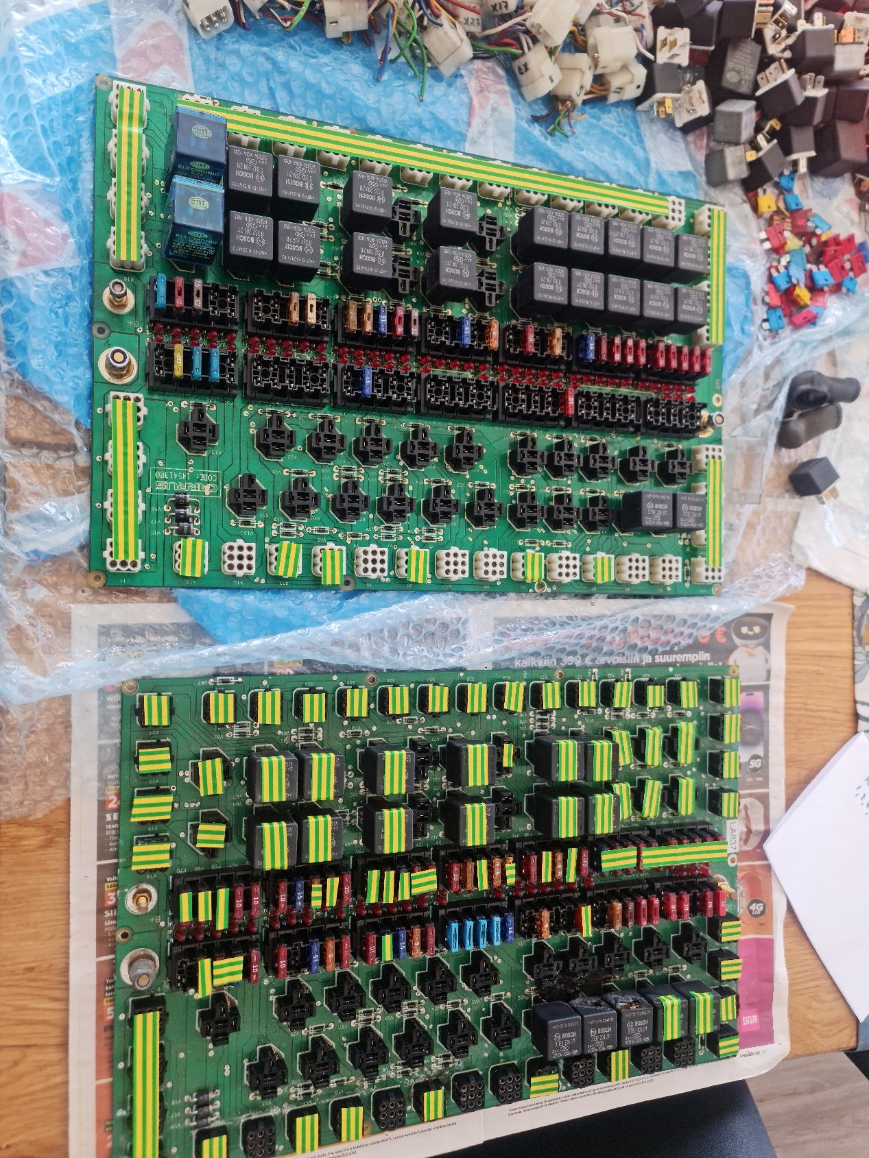

Virosta löysin samanlaisen kortin samoilla numeroilla, suomen purkaamoilta ei natsannut, on hieman erikoisempi tuon auton kortti kuin yleisemmissä korimalleissa, pitäisi vaan osa hakea itse kun ei postin mukana ehdi ajoissa...

kävin nopeesti yleismittarilla kurkkaa tuon liitin numero 5:sen, paksumpi vihree ja ohuempi keltainen vierekkäiset oli yhteydessä pääkatkaisimelta tulevaan +24v, tai piippaus ääni väitti näin ja näytti 0,12v jännitettä näiden välillä vaikka piirikortti on pois tuosta välistä kokonaan...
Virran väärään suuntaan tulo piuhaa pitkin kuulostaisi loogiselta miksi sulake ei oo kärähtänyt.

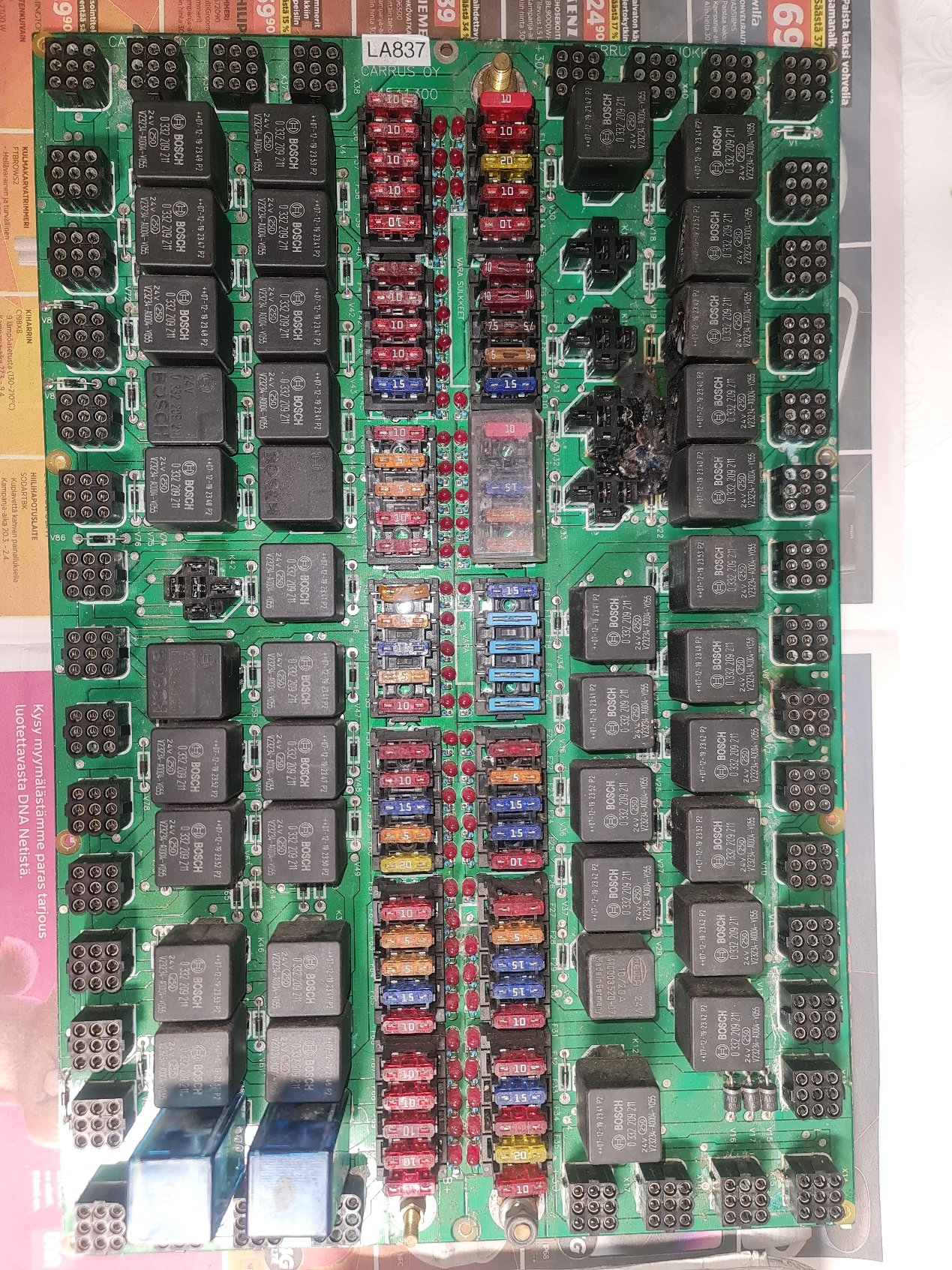

Jep jep, laivaliput hankittu ja huomenna haen toisen kortin tilalle kun posti ei ennätä kuitenkaan...
Olis kai ton voinu jättää ja kytkee irti noi palaneet piirit, mut en vaan viitti jättää, ei luonto periksi anna jos asialle on jotain tehtävissä.
Tosi huono kontakti on ainakin ollu 5 liittimessä parissa pinnissä, kunnon kerros hapettumaa niin saattaa se kai kuumentua riittävästi silläkin kun ohut kontakti ?

Hyviä vinkkejä täällä tulee, suunnitelma on tosiaan jättää kaikki ylimääräinen kytkemättä.
Tuota sähkö kaaviota tutkimalla jätän vain tarpeelliset releet ja sulakkeet ja muutaman liittimenkin saa jättää kokonaan kiinnittämättä, tutkitaan sitten jos joku ei toimi.
Tuosta 5 liittimestä meni yksi johto muistaakseni ylälasin puhallukselle/lämppärille eli siitä palaneesta piiristä on tod näk mennyt virtaa läpi, se on totta ettei virraton liitos kuumene.
Merkkasin risaan teipillä kytkentä kaaviota lukien mikä pitää jäädä toimintaan ja siirsin releet ja sulakkeet "uuteen" sen mukaisesti, samoin liittimet mitkä kytketään on merkattu itteä helpottaakseni.
Kaikki liittimet ja sulakepohjat kävin läpi putsaten ja lopuksi silikoni spreitä ja rele/sulake paikoilleen.
Tänään paikalleen niin selviää miten kävi...

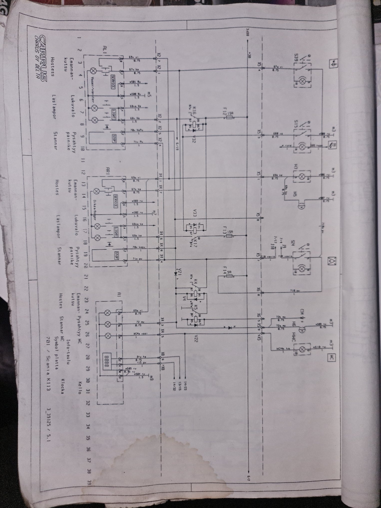

Koeajo tehty ja aikalailla kaikki tarpeellinen saatu toimimaan, mutta jotain puuttuu tuosta etuoven avaus ja sulku systeemistä kun ei ovi toimi auki tai kiinni, aiemmin toimi, kojetaulu kytkimestä ei siis tapahdu mitään.
Olevinaan liitin kaikki mitä siihen kytkärin mukaan kuuluu, turva systeemit ja muut kanssa mut ei tuu eloa oveen, olisko joku viisaampi tuosta kartalla?
Liitteenä pitäisi olla kaavio mistä oon kattonu ohjeeksi...

Ihan kauhean helppo ei ole kyllä arvata miksi joku ei toimi. Se koneikon ohjaus on kyllä suhteellisen monimutkainen kokonaisuus, kun siellä on erilaisia turvasysteemien mahdollisuuksia, jotka joko ovat tai sitten eivät ole köytössä, jonka lisäksi vielä ulko/sisäpainikepiirillä on omat turvakuvionsa.
E: tuon liitetyn kytkiksen mukaan tosin etuovella ei olisi mitään turvatoimintoja...?
