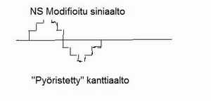

Re: Invertteri
Kokeile 25W hehkulamppu kytkettynä niin näet katkooko invertteri sähköä. Jos sen tekee syyllinen (ainakin minulla oli läppäri). Uusi läppäri vaati puhtaan siniaallon.
- Untitled.jpg (3.61 KiB) Katsottu 14482 kertaa
