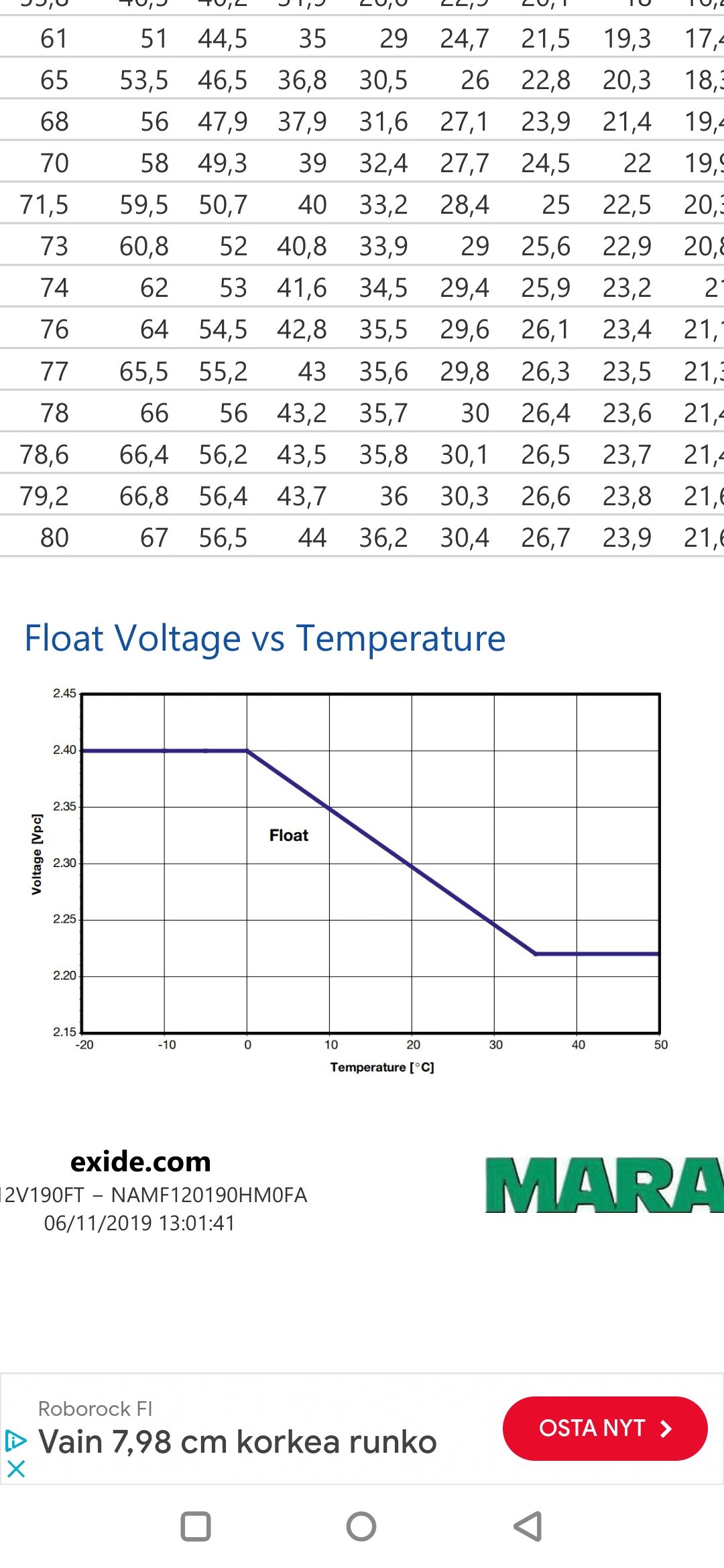

Viesti Kirjoittaja eagless »
Aika pieniä lataus jännitteitä tarjoaa marathon akuille tuo niitten sivusto?
Vai mitä mieltä sähkötietäjät asiasta?
26.7-28.8v jos 24v paketti.
