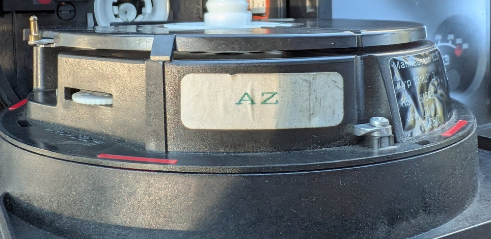

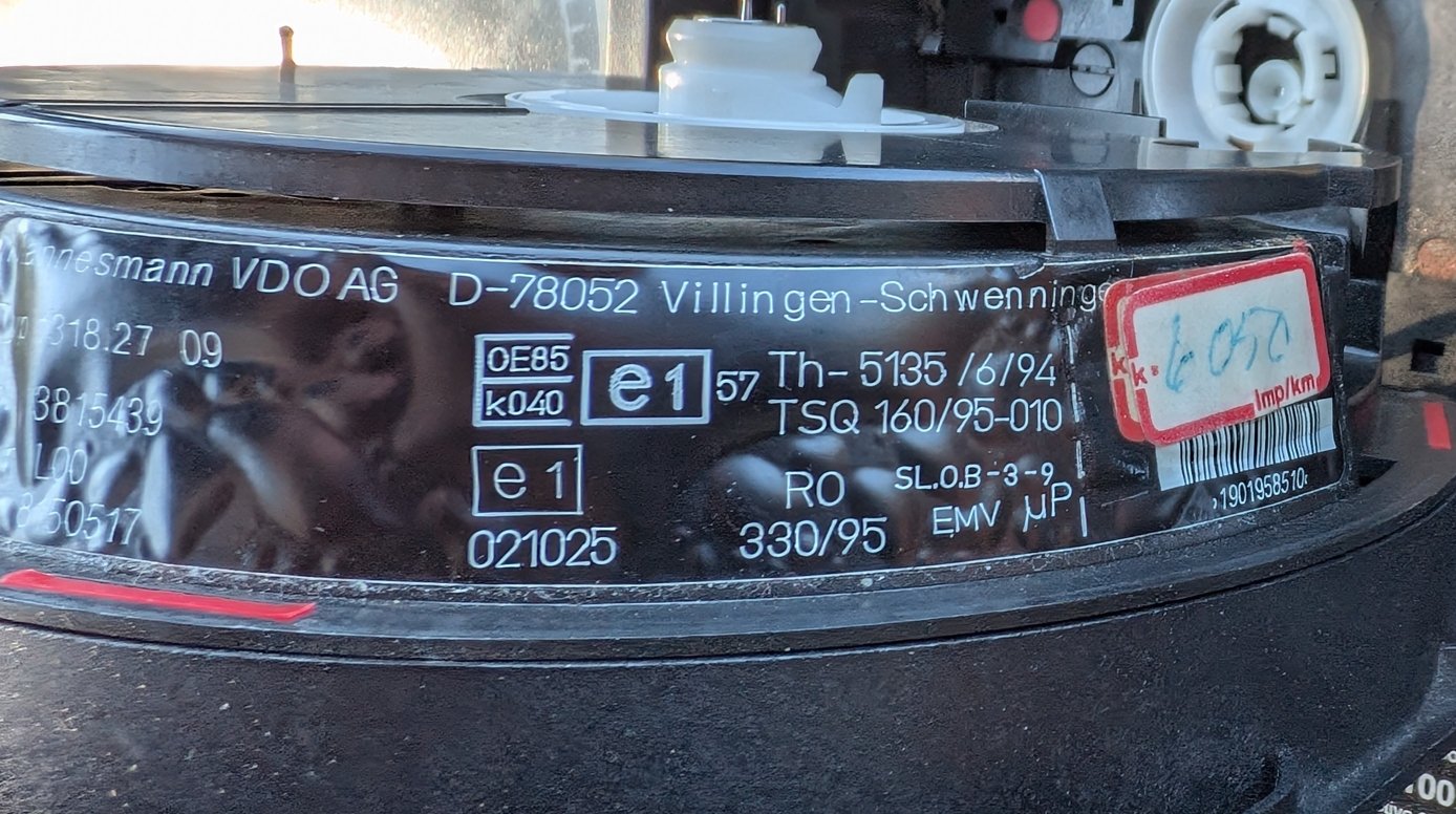

Re: Mittarivirhe
Juu, ei tarvi virallista kalibrointia.
Laitappas kuva piirturista, niin katotaan tilannetta.

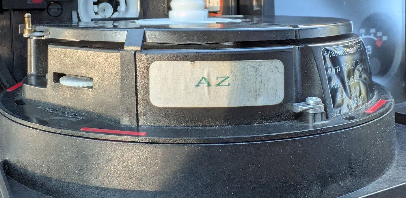

Re: Mittarivirhe
Ohessa

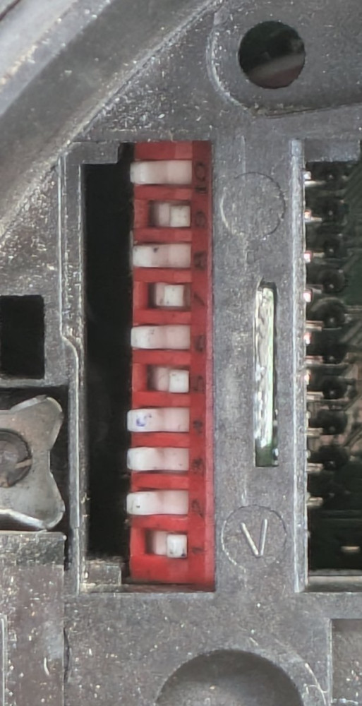

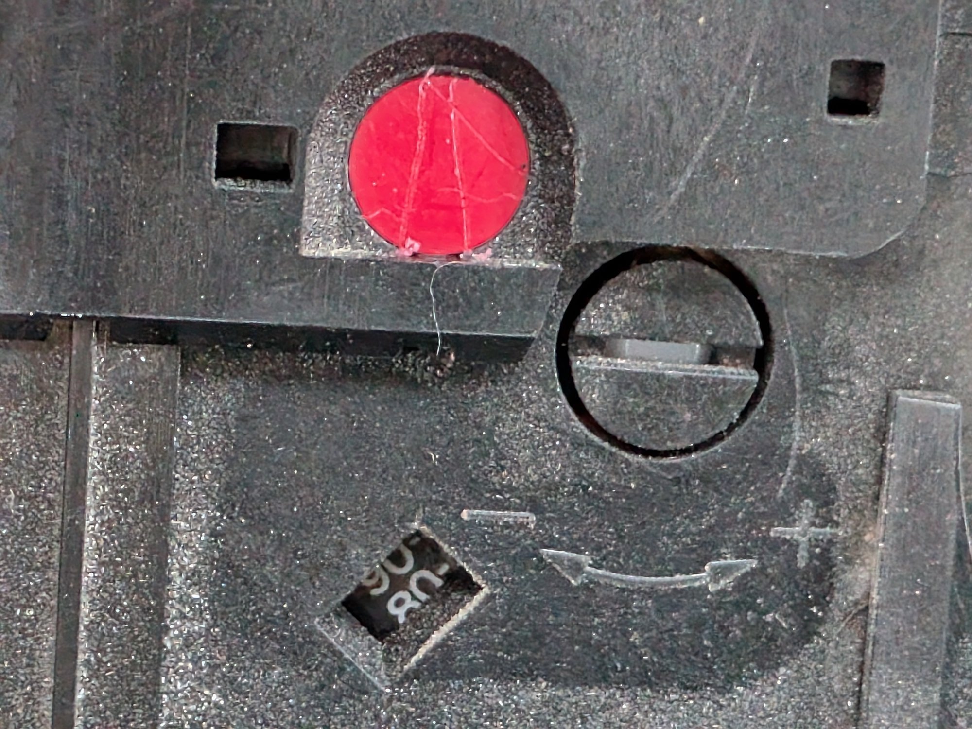

Re: Mittarivirhe
No niin.
Nyt kun sulla on se luukku auki, niin vasemmalla näkyy punainen pyöreä sinetti.
Ota se pois ja irroita se muovilätkä. Sit ota kuva niistä dip-kytkimien asennoista.

Re: Mittarivirhe
Tuoko? Miten sen saa pois hajottamatta muuta?
Onko tuolla plus-miinus -säädöllä jotain väliä?

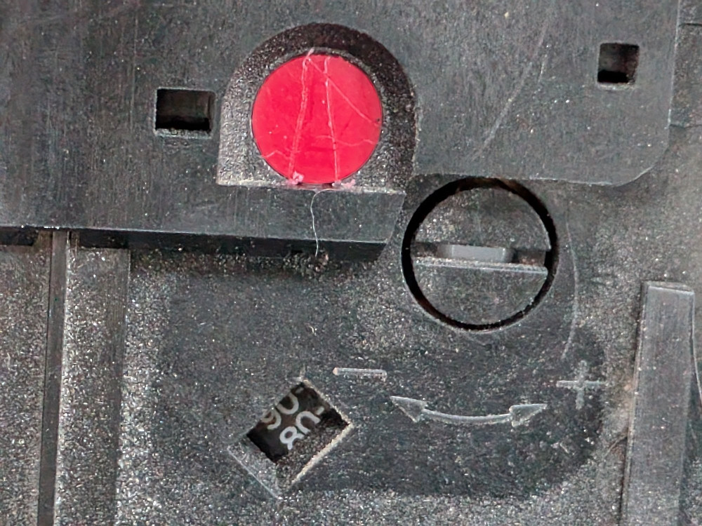

Re: Mittarivirhe
Just toi punainen nölli. Vaikka ihan pikku ruuvarilla painat keskelle reiän ja kampeat sen pois.
Tosta säätönamikasta säädetään sen ylinopeuden varoitusvalon syttymisnopeus.

Re: Mittarivirhe
Ohessa
Linjuriauto on maantien ässä
Carrus 502 B10M-C700
- Jokelan linja
- Viestit: 484
- Truck: Scania bf86s Lahti10
- Location: Nurmijärvi
- Member id: 200

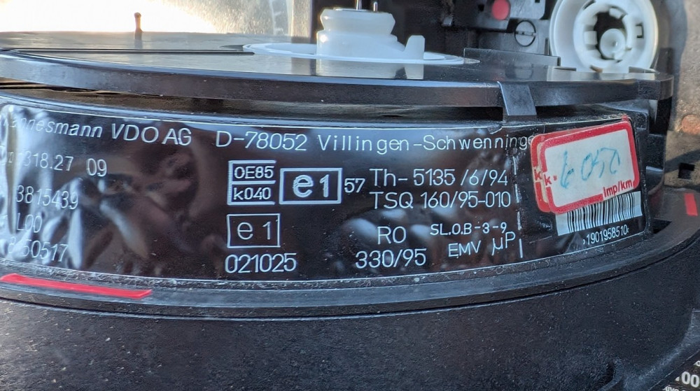

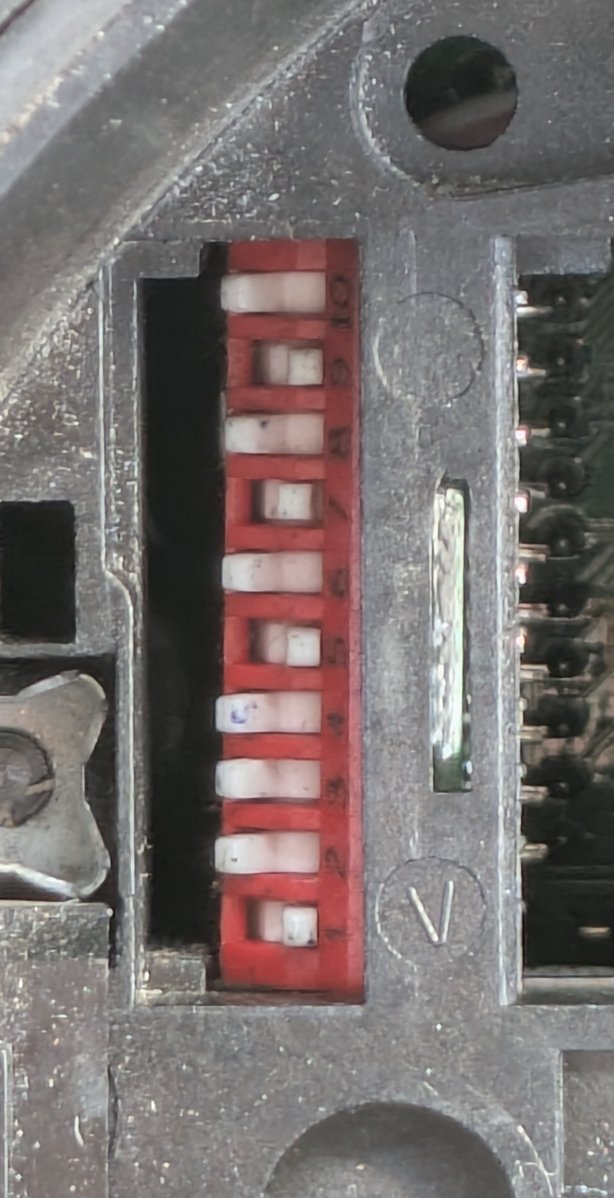

Re: Mittarivirhe
Nyt sulla on kytkimet 1,5,7,9 päällä. Silloin k-arvo on 6220.
Kokeile ekaksi laittaa k-arvoksi tuo tarrassa oleva 6050.
Eli napsuttele kytkimet 2,4,5,7,9 päälle. Käy sit kokeilemassa.

Re: Mittarivirhe
Tuo on ehkä helpompi ajatella (tai sitten ei) jos ajattelee 0 ja 1 toisinpäin. Silloin luvut kasvaa oikeaan suuntaan. Ja lisäksi tosiaan numeroiden järjestys päinvastoin.
Ja sen voi myös ajatella 13bit lukuna jossa alimpia kolmea ei pysty asettamaan. Jos laittaa alimmat bitit 110 niin ne mätsää tohon taulukkoon.
0111111110 110 = 4086 pulssia maililla
0111111111 110 = 4094 - " -
1000000000 110 = 4102 - " -
1000000001 110 = 4110 - " -
1000000010 110 = 4118 - " -
Ja tuo sun alkuperäisen kuvan asento olisi:
1010101110 110 = 5494
Mä ehkä unohtaisin taulukot ja laskisin tosta vaikka suoraan kertoimella (85/80)*5494 = 5837 eli binäärinä: 1011011001xxx...
En mä tiiä onko tää yhtään selkeämpää vai hämmensinkö soppaa vaan turhaan.
