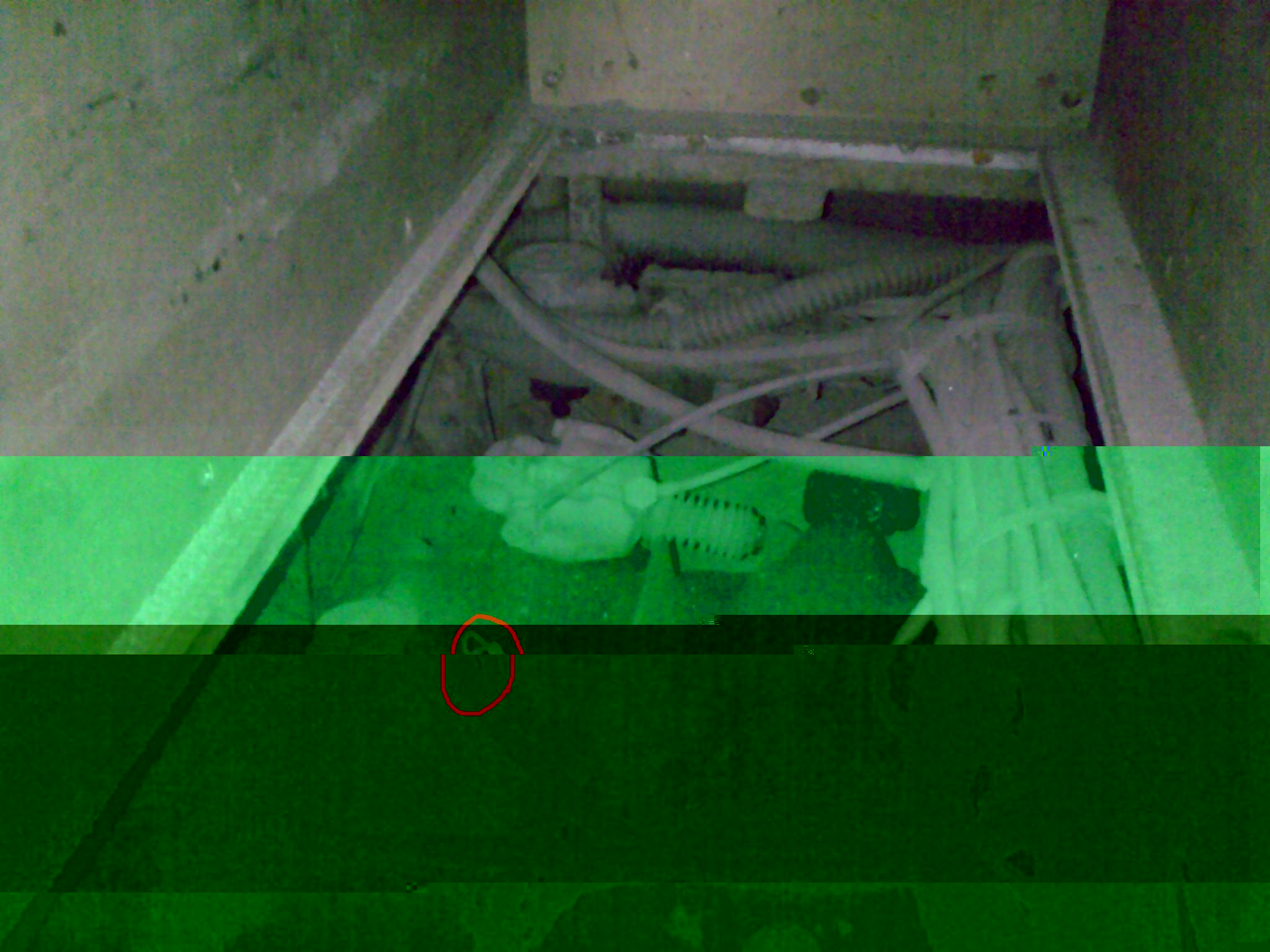

Eli onhan minullakin tuo Superstar, eli sama pitäisi olla. Mulla on takavessa ja takaovi, mutta takaoven vieressä on tuo makuutilan ovi, eikä siihen ole avainta... olen ajatellut että pitää varmaan kiipeä tuolta ulkoluukun kautta avaamaan sen, niin saisi vähän tilaa tavaralle.
Mut pitää kattoo, ensin hyppylanka relen tilalle niin näkee että on muuten OK.
EDIT: niin takaoven kohdalla on kuljettajan puolella se tavaratila kyllä, sieltä pääsee just siihen makuutilaan

Se luukku ei ole siellä makuutilassa vaan tavaratilan puolella. Kun menet sieltä kuskin puolen luukusta katsomaan niin keskellä autoa pitäis olla lattiassa luukku.
Ja jos haluat saada sen oven auki niin samaa kauttahan tosiaan pääsee myös avaamaan sen oven. Ei miellyttävä ryömittävä mutta onnistuu kyllä, olen kokeillut 8)

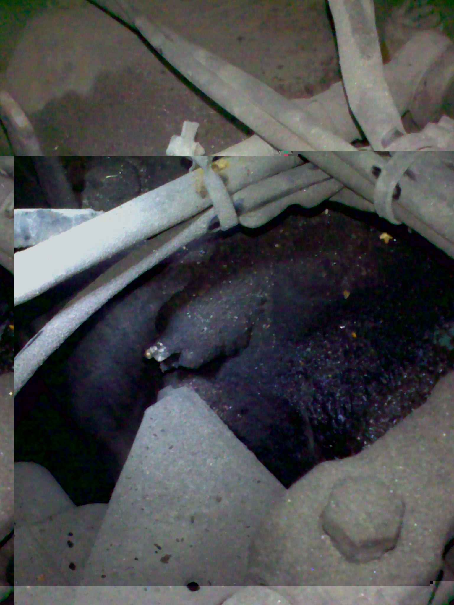

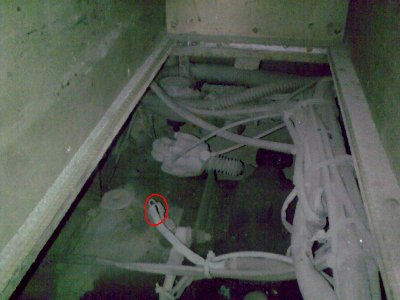

Olisko se tämä mikä näkyy tässä kuvassa?
EDIT: katso alempi kuva

On joo, juuri tuo mikä on vaihdelaatikon päällä ja siihen menee tuo johtonippu. Sellainen pikkupojan nyrkin kokoinen rautamotikka :D

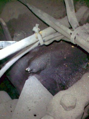

Eli tämä punaisella merkittykö? Ajattelin vaan kysellä että en riko mitään... pitää laittaa pakki päälle ja mennä yleismittarin kans kimppuun... sekä jos tuon laittaa oikariin niin silloinhan pitäis pakkivalo syttyä?
EDIT: niin ja pahoittelen huonoa kuvaa, oli muuta asiaa tuohon sivuluukkuun missä toi on, eikä ollut kun känny taskussa

Jep, juuri tuo. Niinhän se pitäisi toimia mutta mittaa kuitenkin ensin kytkin toimiiko se (vastusmittarilla) ennen kuin lähtee kokeileen muuta. Mutta ota huomioon että nyt neuvoja antaa se joka kädet taskuissa katsoi vierestä kun Scanian asentaja sitä mittaili :lol: :lol: :lol:

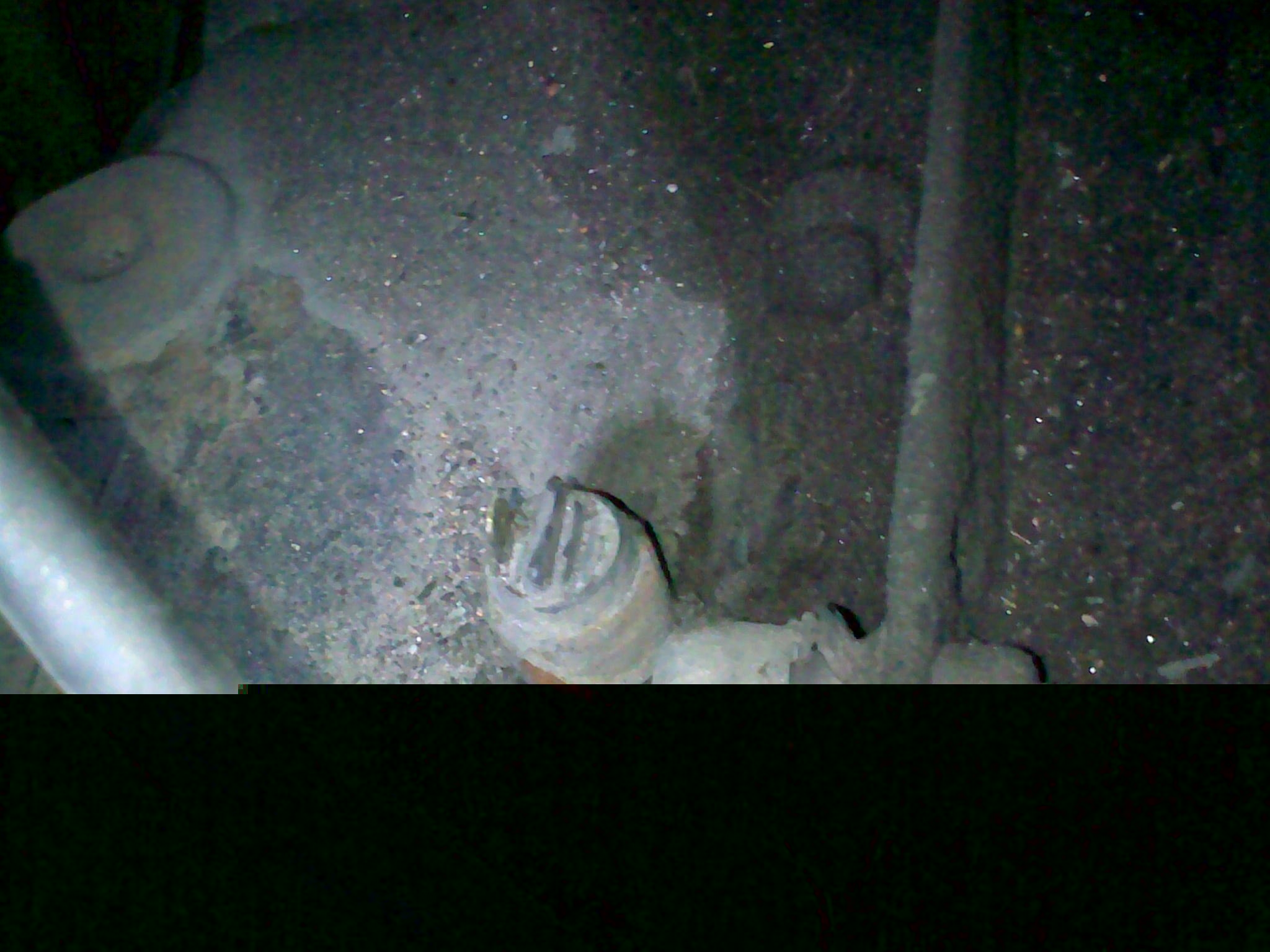

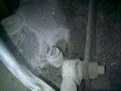

Mikä sulak...*poks*... ei sentään, eihän se sulake pamahtanu, mutta valot sytty kyllä, alla huonolaatuinen mutta kuitenkin selventävä kuva.
Mutta mikä tämä toinen liitin voisi olla? sen vieressä roikkuu toi töpseli, mikä ei ole ollut kiinni vähän aikaa...

Toinen anturi on käynnistyksenesto vaihde päällä.
